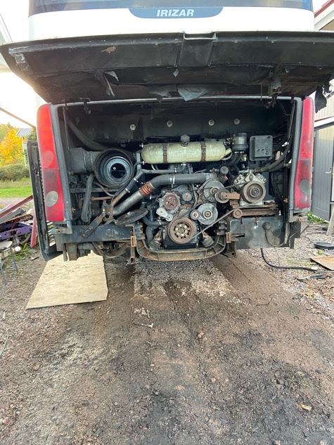

Tässä on hihnankiristin kompuran kiilahihnoille vaan tuommoinen joustovarsi, jossa joku kumilurpake tekee jousivoiman. Täytynee ajella hetki näillä, ja jos ei hiljene niin uusia hihnat.

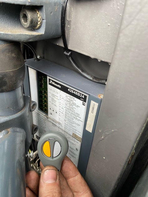

Mutta asiasta toiseen: onko kukaan joutuuut ohjelmoimaan uusia kaukosäätimiä Masats -merkkiseen ovikoneiston ohjauslaitteeseen? Ostin netistä uusia kaukosäätimiä jotka on samanlaisia kuin vanha. En saa ohjelmoitua. Ohjainlaite kyllä vastaanottaa uuden kaukkarin signaalin koska siinä ledi alkaa vilkkua kun painaa kaukkarin napista.
Ohjainlaitteessa on ohjelmointikytkin jota painamalla laite ilmeisesti menee ohjelmointitilaan. Kaukkarissa on takana ”piilonappi” joka ilmeisesti tekee saman. Vaikka kuinka painelen nappeja, en saa näitä pariutumaan.

Ei tässä ole muuta kiristäjää. Peruskiristys tapahtuu kompressoria siirtämällä.
Viestit: 421
Truck: Scania L113
Location: Ii
No eikös hihnat saa pitämään, kun kirraa ne siirtämällä kompuraa riittävästi, vai antaako tuo välirulla periks liikaa?
Mikähän virka tuolla em rullalla oikein on ja miksi se on ”jousitettu”, voiko se ottaa pois?

Mä luulen että se vie osan dieselin tärinästä pois, ettei välity kompuralle. Mielestäni kirrasin sen verran kuin on terveellistä. Silti vikisi. Rullien linjauksenkin katsoin, eikä rullien pohjat vielä kiillä.

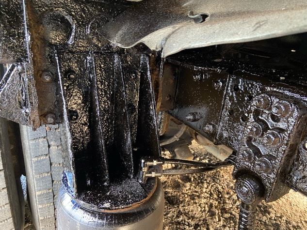

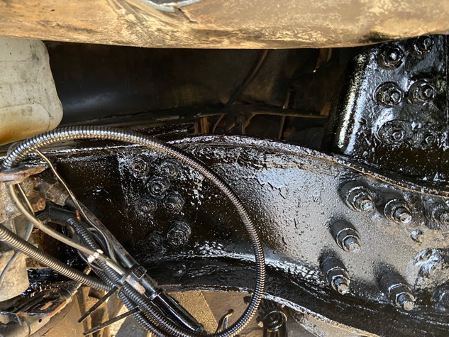

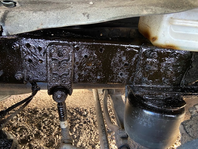

Eilen ja tänään siistin runkoa. Vasaralla paukutin suurimmat ”voitaikinakerrokset” pois ja ruiskutin pintaan pari litraa moottoriöljyn, alustamassan ja tärpätin seosta. Öljyä seoksessa n.puolet, ja tarkoitus on että massa sitoo öljyn pysyvästi kiinni runkoon. Saa nähdä miten onnistuu. Ainakin on siistimpi kuin ennen. Ruoste kyllä vaivaa nimenomaan tuota telin seutua. Edessä ja takana ei niinkään.

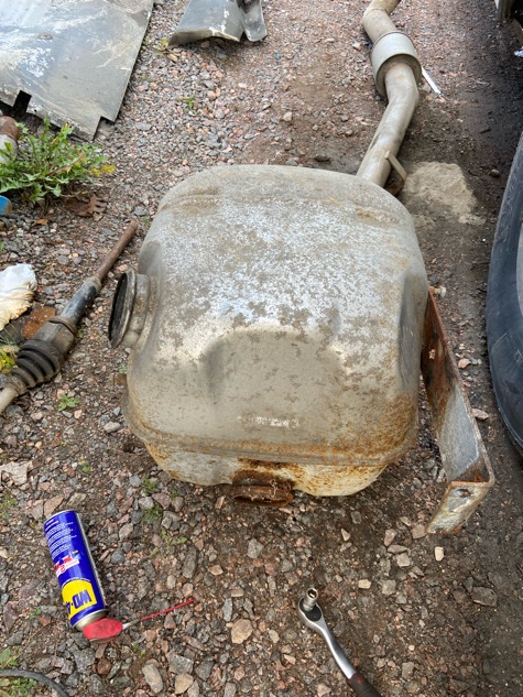

Aloitin asentamaan uutta pakoputkistoa. Minulle myytiin väärän kokoiset putkiklemmarit joten se hyytyi siihen. Toisaalta onneksi, koska turbolta lähtevässä putkessa oleva sovitusholkki oli huono, ja nyt sekin tulee uusi. Putkistolle tuli näin hintaa n. 150€, josta tuo holkki 85€.
Uusia käytettyjä luukkujen saranoita tilaan Virosta, hintaan 30€/kpl. Kymmenen on tulossa. Lokarinkaarien peiteluukkujen saranat on kaikki vainaita.
Pussikuski kirjoitti: 15 Syys 2021 17:51 Mä luulen että se vie osan dieselin tärinästä pois, ettei välity kompuralle. Mielestäni kirrasin sen verran kuin on terveellistä. Silti vikisi. Rullien linjauksenkin katsoin, eikä rullien pohjat vielä kiillä.
Kyllä tuo komressorikin väristää pumpatessa (30 hv vie käydessä ) ja pitkät hihnat , kiilahihnojen ääni ei taida kiristämällä
poistua jos hihnat kuluneet , oletettavasti pyörii vapaana näillä ilmoilla ilman kuormaa ( mag kytkin pitäis olla virraton) , kokeile jotain ruiskuttaa hihnoihin esim vettä muuttuuko ääni.
Paras kiristin on ilmatoiminen vapaana pyöriessä jousi pitää hihnat ja pumpatessa ilmasyl lisää kireyttä, nuo hinat voi jopa hypätä paikaltaan jos kiristin vika.
Tuo kiristin näyttää kevytperävaunun kumi jouselta taitaa olla alkup toteutus

Motonetista hihna-spräy. Auttaa pahimpaan hätään. Noin pitkissä hihnoissa jo alkaa pian tarvita kohtuullista sorkkarautaa että ne saa väännettyä tarpeeks kireelle.
Hyvältä näyttää ruosteenestokäsittely! Ja on tarpeeks kuvia.
Tai siis, lisää kuvia!

Mutta nyt on ehjä pakoputki! Sain sen valmiiksi! Äänet on vähän sivistyneemmät, ja sitä suuremmalla syyllä huutava remmi ärsyttää. Mutta olkoon se nyt…

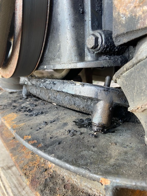

Ehdin jo riemuitsemaan että sentään joku paikka on tässä helppo irroittaa. Kaikki on ollut niin monen mutkan takana ja ahdasta tähän asti, että on kuin jotain Nissan Micraa korjaisi.
Ja niin se vaan tämä öljypohjan irroituskin hyytyi. Se ei mahdu tulemaan runkopalkin ja koneen lohkon välistä pois, koska koneen sisäpuolella on joku patti estämässä. Olisiko ollut mahdotonta muotoilla runkopalkki niin, että väliä olisi ollut sentti enemmän.
No nyt sitten irroitetaan koneenkorvaketta ja nostetaan tonnin painoista möhkälettä jne…

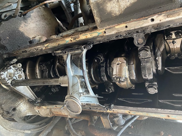

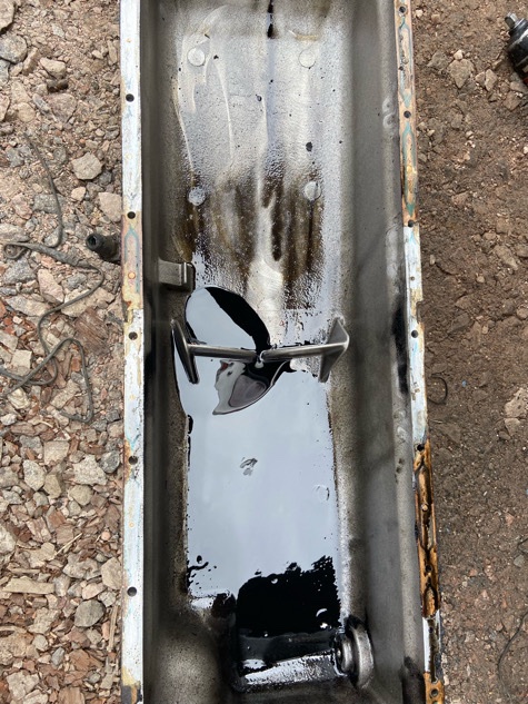

No irtosihan se. Ei mikään hirveän iso operaatio.

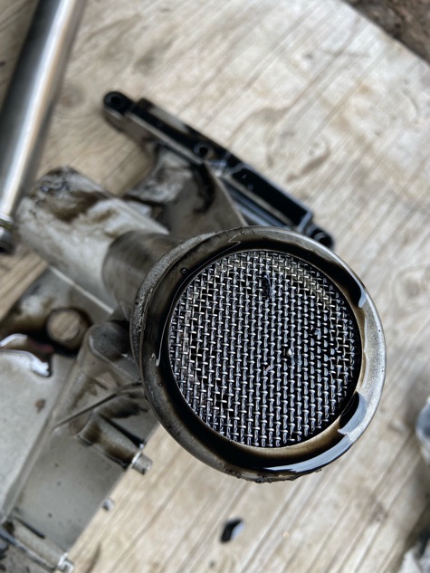

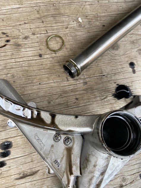

Öljypohja oli hämmästyttävän puhdas. Ei metallihilettä eikä lietettä. Imusihtikin melkein puhdas. Odotin paljon pahempaa, kun kilometrejä on jo se 1,25miljoonaa.
Kuten BussMAN sanoikin, en ihmettele että scanioissa on ollut imuputkivikaa. Ensinnäkin väärä mitoitus putken ja o-renkaan välillä. Liitos on väljä. Putki putosi maahan kun pultit oli avattu. Yleensä nämä tarraavat kiinni. Toiseksi, imusihti on naurettavan pieni. Pienempi kuin Fiat 600:ssa. Tämä aiheuttaa suuren alipaineen imuputkeen, joten ei ihme että hörii ilmaa valmiiksi väljistä o-rengassovitteista.
Mutta näillä mennään ja uusilla o-renkailla. Ehkä se vielä minun kilometrit kestää.

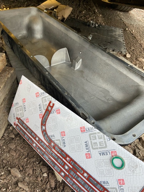

Miten muuten öljypohjan tiivistys? Tuossa on n. 3mm pahvitiiviste. Onko mitään syytä olla tiivistämättä vain silikonilla?
Viestit: 3099
Uus pahvitiiviste ja Yamabond tms toiselle puolelle

No, ei se nyr ihan nätti homma ollut, mutta päivässä ehtii tekemään. Takapuskuri kannattanee ottaa pois tätä varten.
Muutenhan tämä olisi ollut helppoa, mutta:
a) öljypohja ei mahdu runkopalkkn ja koneen välistä pois ilman että konetta nostaa. Takaisin laitettaessa keljumpi
B) Hiekkaa ei haluaisi kovin paljoa öljypohjaan, ja sitähän ropisee ahtaissa oloissa koko ajan.
C) öljypohjan tiiviste on 70-lukulainen, eli koostuu neljästä osasta jotka ovat kalanpyrstöliitoksella kiinni toisissaan. Sitä on kiva kasailla öljypohjan ja koneen välissä, sillä öljypohja on ensin saatava runtattua ohi runkopalkista, sitten puhdistettua ja sitten voi alkaa liimailemaan sitä tiivistettyä paikalleen

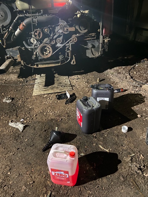

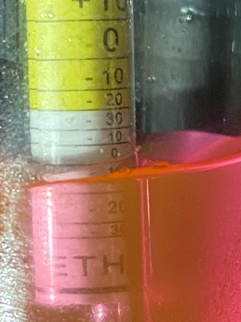

Mutta näin se vain tuli tehtyä, ja lisäksi suodatin ja 28 litraa öljyä. Vaihdoin vielä löpösuodatimenki joka oli ikuisen vanha. Manuaalin mukaan saa pumpulla pumpata 150(!) kertaa että systeemi tulee ilmattua.
Jäähdytysnesteeseen lisäsin 5 litraa raakaa. Mittarin mukaan ei olisi kovin hyvää siellä järjestelmässä, mutta en nyt arvaa lähteä tutkimaan miten se vaihdetaan. Koneeseen menee joku 60 litraa ja pattereihin arvatenkin saman verran lisää. Hirveä määrä glykolia tarvitaan. Ehkä minä vain terästän tät mikä on. Punaista oli laitettu. Tähän kuuluisi sinivihreää mutta olkoon.
Pimeä ehti taas tulla, mutta semmoista se.
