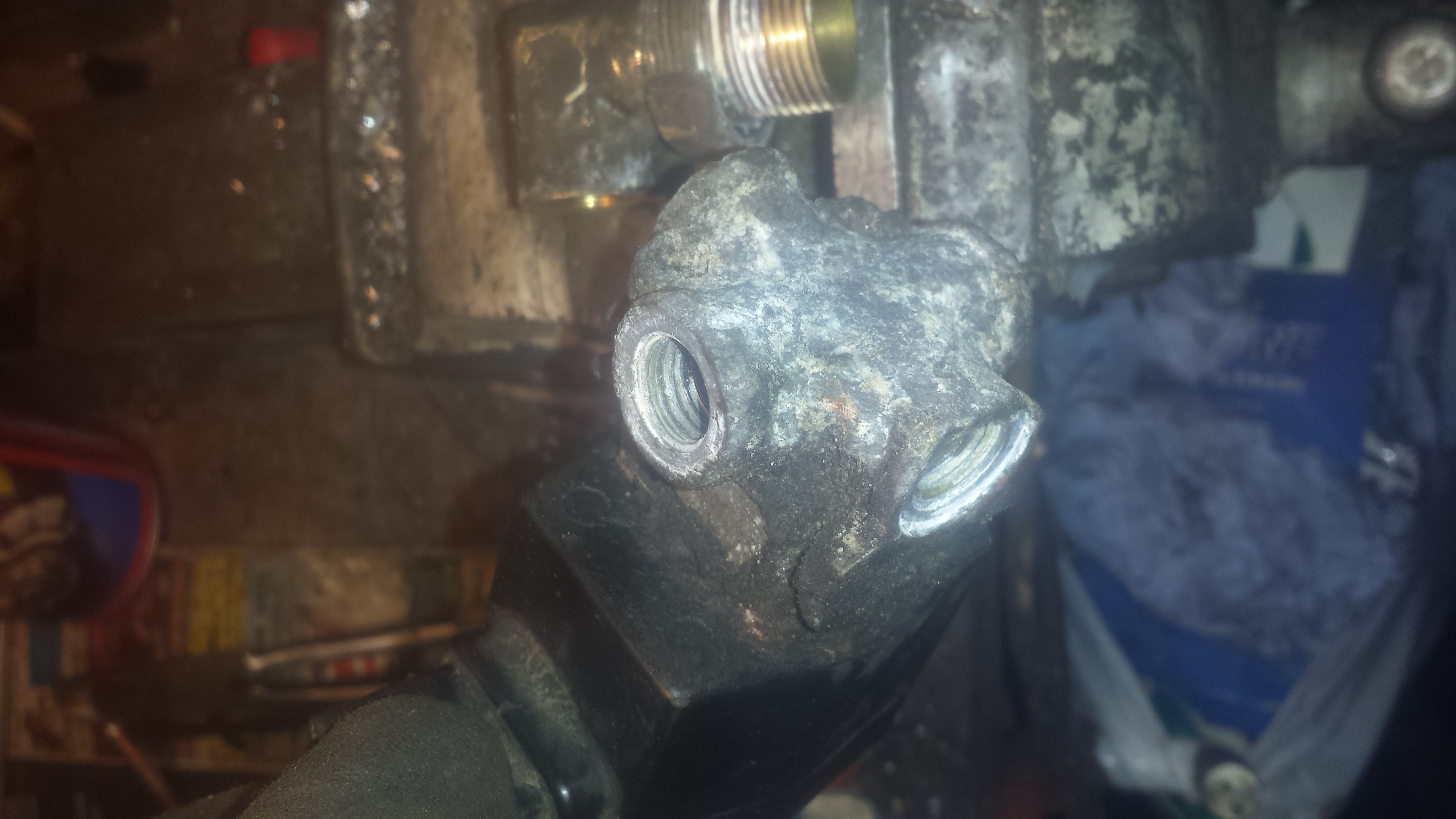

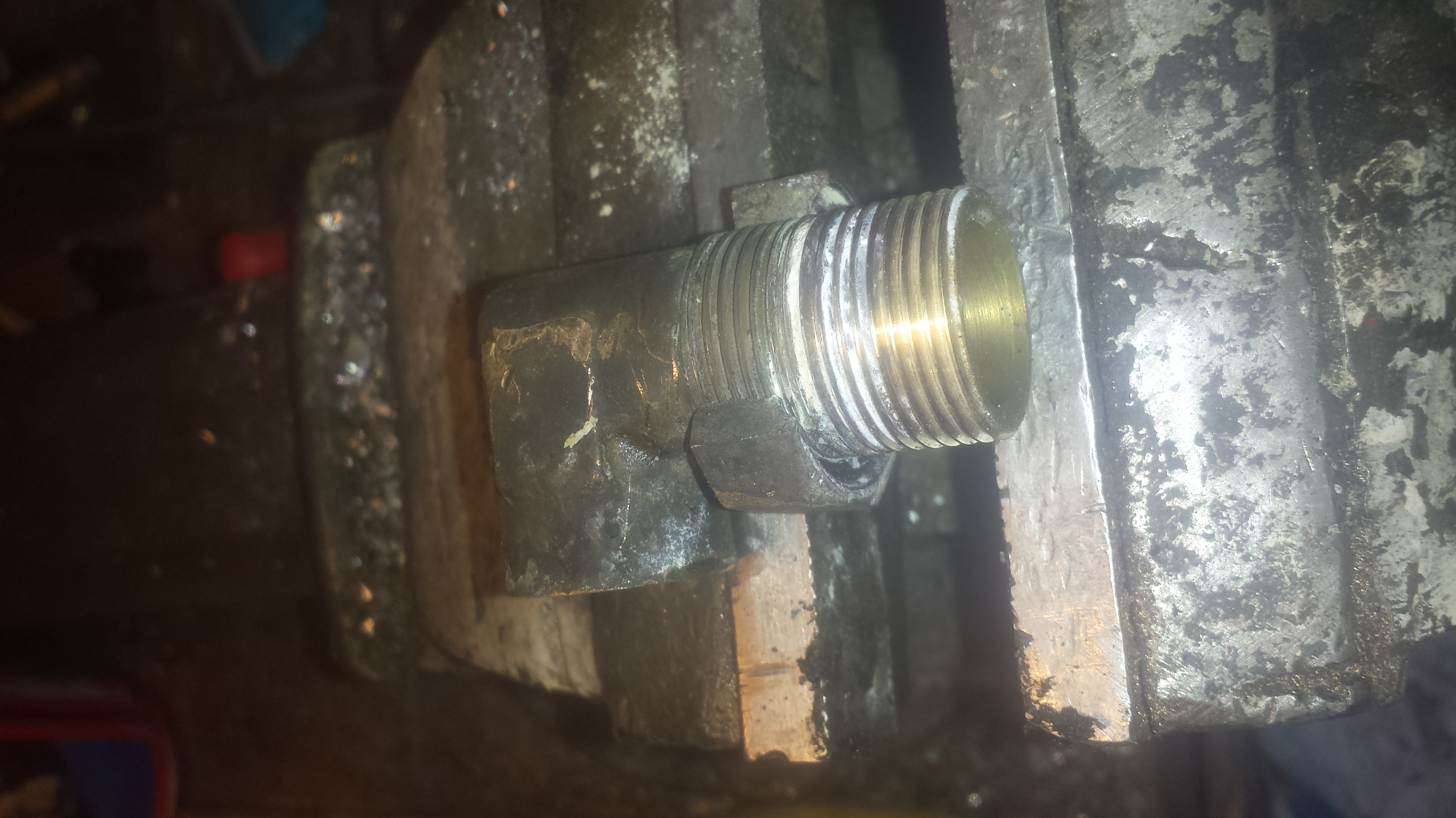

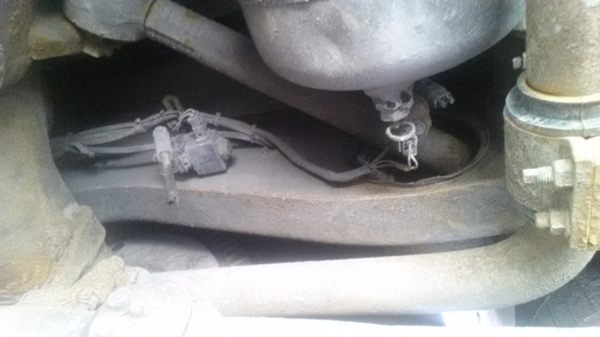

Yksi monista vioista löytynyt jälleen, tasonlasku venttiilit roikkuu letkun ja johdon varassa enää ja Takimmaisesta ilmasäiliöstä molemmat kulmaliittimet hapettunu taivaantuuliin vaikka säiliö 4v. Vanha... Kuvia niistä myöhemmin.
Tippunut puoliksi irti...
Re: VOLVO B10M "VIVVI"
Muttereista puolet tosiaa hävinny ja korinlaskuventtiilit aika keksiä. ...
Meni rattoisasti taas se "parikytminsaa " eli 4 tuntia ku selällään makasi jäätiköllä :(
Ja 2kpl 90 ast kulmia sekä 4 kpl muttereita O renkainee n. 70e :(
Onneks kävi samat magneettiventtiilit kun egs hököttimeen. Oli 2 kpl jemmassa.
Niijja sit katkesi sähköliittin siitä potikasta mikä antaa mitälie tietoa minnelie? Piti juottaa karvat kiinni. Mikä sähköpötikkä lie ompi hää siinä säiliössä? Näkyy ylemmässä fotossa.

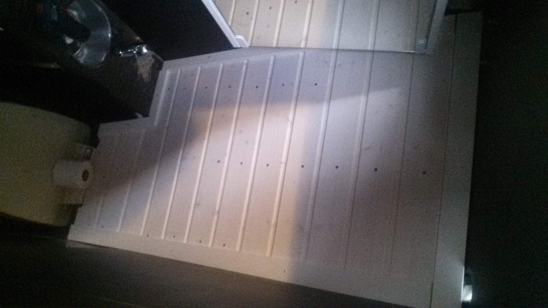

Ja aina Vinokuva :(
no olisit vetänyt ruuvit suoraan riviin samalla vaivalla ;)
Hiljaa siellä :D
Mittasin seinästä ni eihän se suora ollu...
