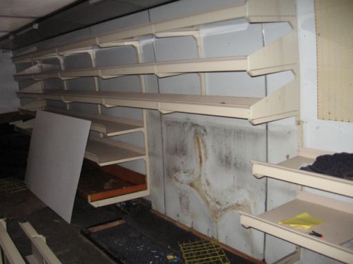

Tässä muutamia kuvia "vaiheessa" olevasta motorhomestamme... Ensin puretaan hyllyt ja levyt pois. Säiden lämmettyä olisi tarkoitus laittaa kauttaaltaan uudet lämpöeristeet ja levyt. Mielenkiinnolla odotamme, mitä lattian alta paljastuu...

Re: Myymis työn alla...
Kovin on tutun näköisiä hyllyjä.
samaa on tullut tehtyä.
Lattiasta paljastuu 9mm vanerit joidenka välissä 20mm uretaani.
Melko varmasti takaoven kohdalta pehmee?!
Seinissä kovalevy, rakennusmuovi ja vuorivilla.
Katso kuvat.
viewtopic.php?f=2&t=995
Katso kuvat.
