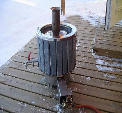

Mistäs sä tuommosen löysit? Hanakin näyttää olevan, paljonko menee vettä sisään ja mistä tuo täytetään?

Ei ole piippua vesihöyry jää saunaan sisään, rengaspoltin on myös tässä mallissa. Tässä numero josta voi kysyä kiukaasta 044-4494258. Hinta on pikkusen alta tonnin! Veden tilavuutta en kerinnyt vielä mittaamaan (huomenna!). Päälä olevasta putkesta kaadetaan vesi sisään ja vettä pitää kiukaassa aina olla kun kiuas on päällä. Hanasta saa sen tyhjennettyä ja hanan viereinen putki on ylijuoksutusputki.

Mites tuo sytytetään vai onko joku piezo juttu? Kauanko pitää kaasua polttaa että vesi on kuumaa? Tuo perinteinen puukiukaan piippusäiliö lämpenee pesällisellä, toisinaan tarvii kaksi jos puut ei ole ihan kuivia.

Pakkohan se oli ostaa kun siitä o tullut niin paljon puhuttua. Hanan alla on reikä josta kiuas sytytetään (Taidampa laittaa piazo sytytyksen) En ole kerinnyt vielä testaamaan. Panelit ja kiuas on hommattu nyt pitäs hakee runko värkkiä ja alkaa tekemään niin pääsee kesäksi saunaan. Myyjä sanoi että 10min niin voi mennä löylyyn vesitila 2,3 litraa, kiukaan korkeus 26cm ilman poltinta ja polttimen kanssa 39cm, halkaisija 33cm, hatun korkeus mistä vesi kaadetaan sisälle 52cm.

Jaa sehän on pieni
kaipa tuohon ihan normaalit kiuaskivet ladotaan? Siisti tuo vuolukivinen kuori, alkaa muuten kiukaista peltikuoret häviämään
, johtuisiko Mondexin ja IKI kiukaiden menestyksestä

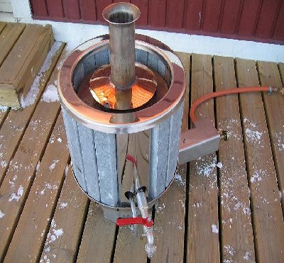

Eipä sitten pelitä nii ku pitäs (lähinnä turkkilainen) höyryä kyllä tulee mutta kivet ei ees sihise. Pitää modifioida tuo vesipesä kivitilaksi /tehdä sisuskalut paksummasta tavarasta. Teen kokeen ja jos pelittää niin tarkat mitat ja kuvat laitan hullujen sivuille. Poltin pitäs kyllä riittää isompaankin kiukaaseen koska tehoa pitää laskee jo 5min jälkeen(vesi kiehuu).

669g/h täydellä teholla.

Kaasupullo on helmaluukussa kuskinpuolella. Eipä ole testattu vielä (testataan lähiaikoina) ilmoittelen miten pelittää ja kummoset löylyt tulee. Pitää vielä vähän muokata kiuasta.

Kaasukiuas on mallia ostettu ja jota muokkaan sen verran että vesitilasta teen kivitila (voi heittää löylyäkin) kiukaan pohja vahvistetaan paksummalla materiaalilla (joka piti olla valmis ennen kuin saan saunan kuntoon, kiitos kaverille(onnistu mutta epä/sauna on kunnossa mutta kiuas ei) ja testataan ennen kuin luovutan vääriä tietoja hulluille. Tarkat mitat laitan sivuille kunhan kiuas on testattu toimivaksi. Tuskin tulee mitään hajuja jos toimii tuollaisessa kopperossa http://www.modultech.fi/ kunhan muistaa ilmanvaihdon. Saat toki piirroksen ja tarkat mitat sähköpostiin jos niin haluat.

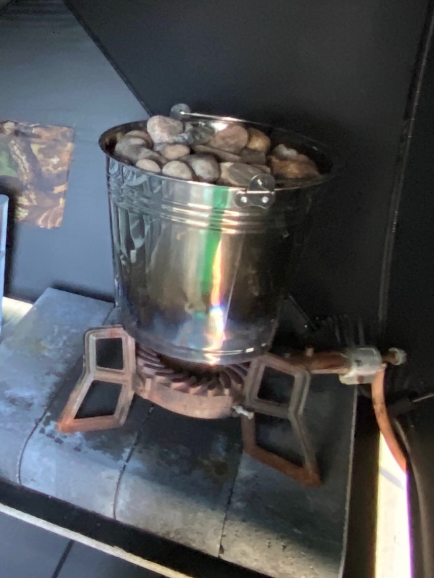

Hain viimekesänä metsästysteltan motonetista ja värkkäsin rengaspolttimen päälle ämpäristä ”kiukaan”. Ämpäristä pohja pois rälläkällä ja pohjalle teräsverkosta kartio, jonka päällä kivet pysyy. Tällä tyylillä kivikasa lämpiää puolessa tunnissa todella kuumaksi ja saa hyvät löylyt, mutta poltin täytyy sammuttaa löylyjen ajaksi. Pitäisi kehitellä keino saada tuli kivikasan läpi ylös, mutta vesi valuessaan ohi polttimesta, niin tulta voisi pitää päällä ja löylytellä pidempäänkin.

Ampuu toholla kyljestä liekkiä sisään niin vesi ei osu polttimeen. Toisaalta tuo kerralämmitteinen kuulostaa turvallisemmalta. Tuo muoviteltta palaa hetkessä niskaan, kun liekki karkaa.
