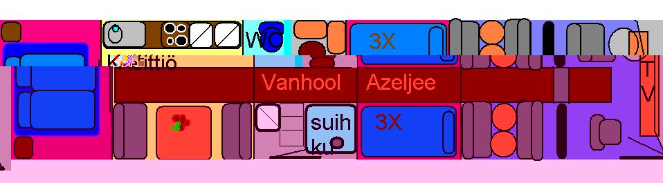

Tuossa pikkusen suunnittelin paintilla pohjaa, on tosin rukattu tuon jälkeen uuteen uskoon. Perällä tuo sänky muodostuu u-sohvasta, wc siirtyy tripla-sänkyä vasten, muodostaen tilaa kaapistolle. Suihkun viereen ruuman puolelle lisätään mini sauna.

Kattokanavat purin tänään kaverin kanssa hattuhyllyineen pois. ns ohjaamoon ne jäävät pöytäryhmien päälle kerrossänkyjen seiniä vasten. huomenna vielä harkitaan lattian tasoitusta käytävän tasalle, joka tapauksessa tulee syvennys keittiöön, huussin paikkeille ja vanhan keskivessan kohdalle upotetaan suihkukaappi noin 400mm käytävä tasosta.
Olen laskenut budjetin matkailuauto muutokselle sisältäen sähköt, viemärit. eristyksen, väliseinät, ym raakaan rakennukseen littyvän sisältäen koneita,

Seuraavaksi teen väliseinän Keittiö-makkari/u-sohva väliin. Ajattelin laittaa lattiasta lasilinjaan 6mm viilupuut ja väliin 40mm uretaanilevy, lasilinjasta ylös päin mattalasia tai karbonaattia. liukuovi mattalasia myös.
