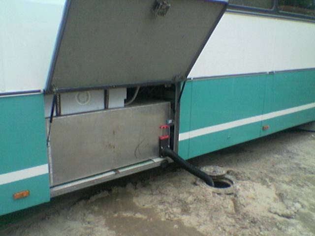

Jätevesitankki on noin 300l rosteri polttoainesäiliö maksoi muutamankympin purkaamolta.
Tilavuus riittävä tyhjennysväli useita viikkoja.

330 litraa käyttövettä ja n.900 litraa jätevettä. Riittää vesi pitkään isommallakin porukalla ja jätevesitankin tyhjennysväli on viikko joten ei haittaa jos joka paikkakunnalla ei pääse tyhjentämään.
Veden kulutus on ollut melko tarkkaan 50 litraa päivässä ilman suihkun käyttöä. Tosin suihkulla on vain 30 litranen varaaja niin se pistää vauhtia suihkuttajaan. Neljä pystyy käymään siitäkin mutta yleensä vaan kaksi. Aurinkoisena päivänä lämmintä vettä riittää tosi paljon kun keräin lämmittää.
puhtaan veden säiliöt on vapaa-aika.comista 150 litrasia ja jätevesi koostuu kahdesta 450 litran alumiinitankista.

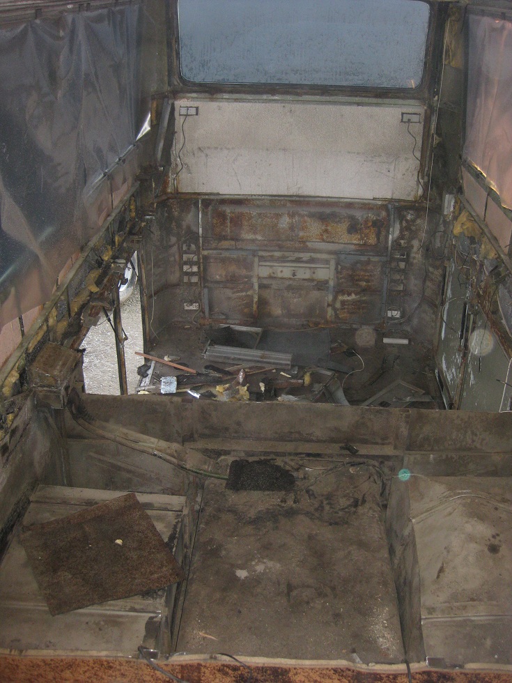

Joo...
Projekti jatkuu. Pieni takatalli pitäisi tulla ja lattia tasoittua ja laskeutua alemmas.
Kyllä se vähän pahaa teki olkaan särkeä "ehyttä" bussia, huoli siitä että saako tuota enää koskaan siihen kuntoon että sillä voisi lähteä reissuun. :( Mutta kyllä se siitä.
Kyllä täytyy sanoa että kyllä on tehtaalla rakenteet pyritty tekemään mahdollisimman monimutkaisesti. Muotoon taivuteltuja peltejä hitsailtu vähän jokasuuntaan. Vaneria oli yllättävän vähän. Ruostetta oli mielestäni aika kohuullisesti, muutama palkki pitää vaihtaa,Muuten voi keskittyä lattian tekoon.
-tuo ruiskutettu liima saa näyttämään siltä että koko rotjake olisi läpilaho.

kyykkis kirjoitti:Joo...
Tässä kohtaa olisi jonkun täytynyt sanoa "odotappa vaan.." :twisted:
Onhan sitä hitsaamista enemmän mitä odotti :? , mutta ei auta.
Aika mielenkiintoisestia nuo mädät paikat on. Suurimmalta osin täysin tervettä ja puhdasta, mutta missä on ruostetta siellä on sitten aivan lahoa :?
Yllättäen keskellä sivuseinää, kuskin makuutilan yläpuolella oli tosi paha kohta.
Kyllä sitä uutta rautaa äkkiä hitsailee, jos joku ralläköisi huonot pois.

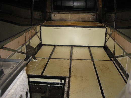

Pientä edistystä täällä. Viimein hitsaukset tehty. Tulee vaan paljon enempi päivässä näkyvää kun tekee uutta, kuin korjailee lahoja kohtia. Nyt uudella tarmolla vanerikauppaan..
