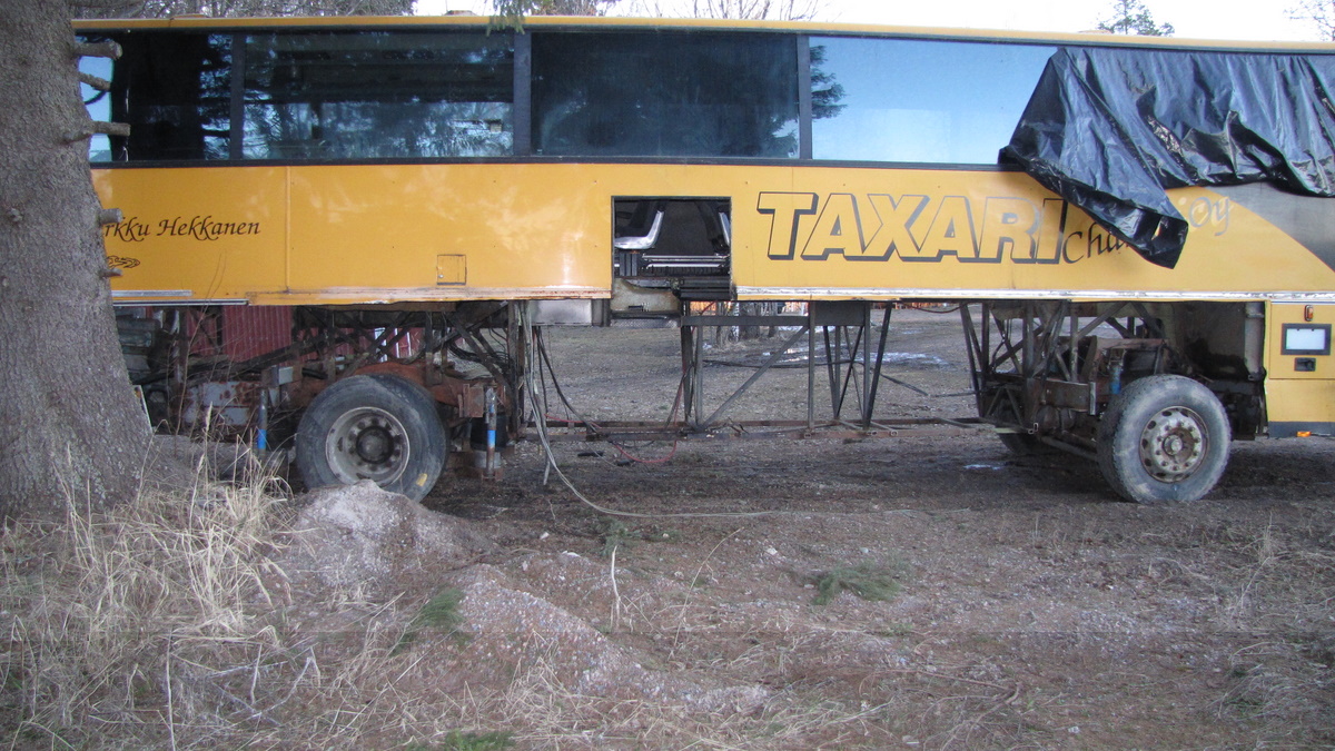

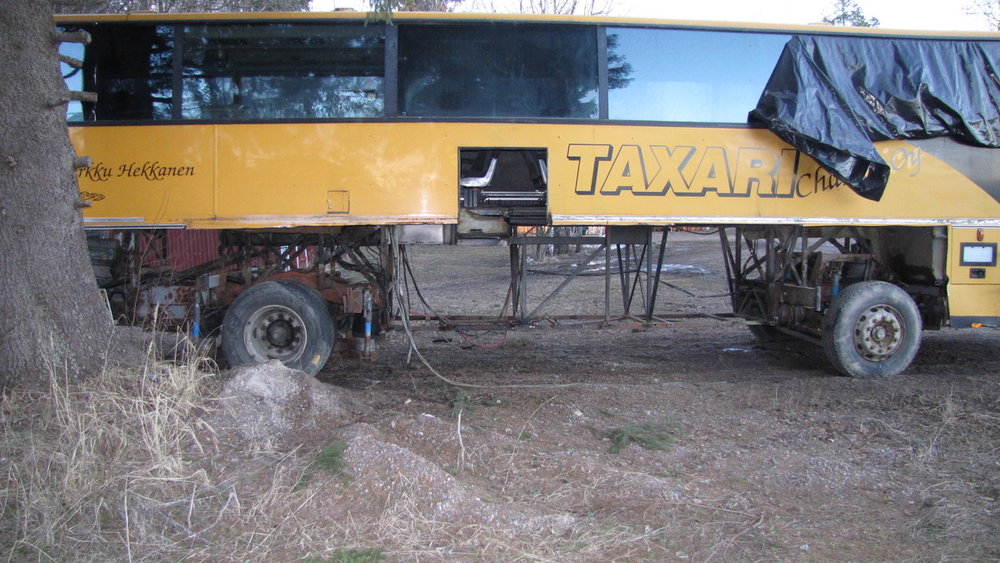

Aika paljon tulee kuraa maahan kun riehuu auton akselistoissa 250 baarin pesurilla rotojetin kanssa :)
Eikä äkkiseltään rungosta löytynyt ku vähän jousipussien tukien korjaustarvetta.
Ai niin.. Parit ilmasäiliöt liki letkujen varassa.. Pitänee tehdä uudet pannat ennen katsastusta.
Saakohan takajousipussien ylävinotukia Onnin autosta vai pitääkö tehdä ite..
Korihan on sitten oma lukunsa.. Siihen en tee kuin "räkä" korjaukset ennen muutoskatsastusta..
Onko kokemusta kellään Eestiläisten tuulilasikauppioiden laseista / toimitusehdoista..
Hinnat aika lailla mukavempia kuin täkäläiset..
Yks 80 Scania BR116 Kutter 9 raato, toisesta tuli uusiometallia :)

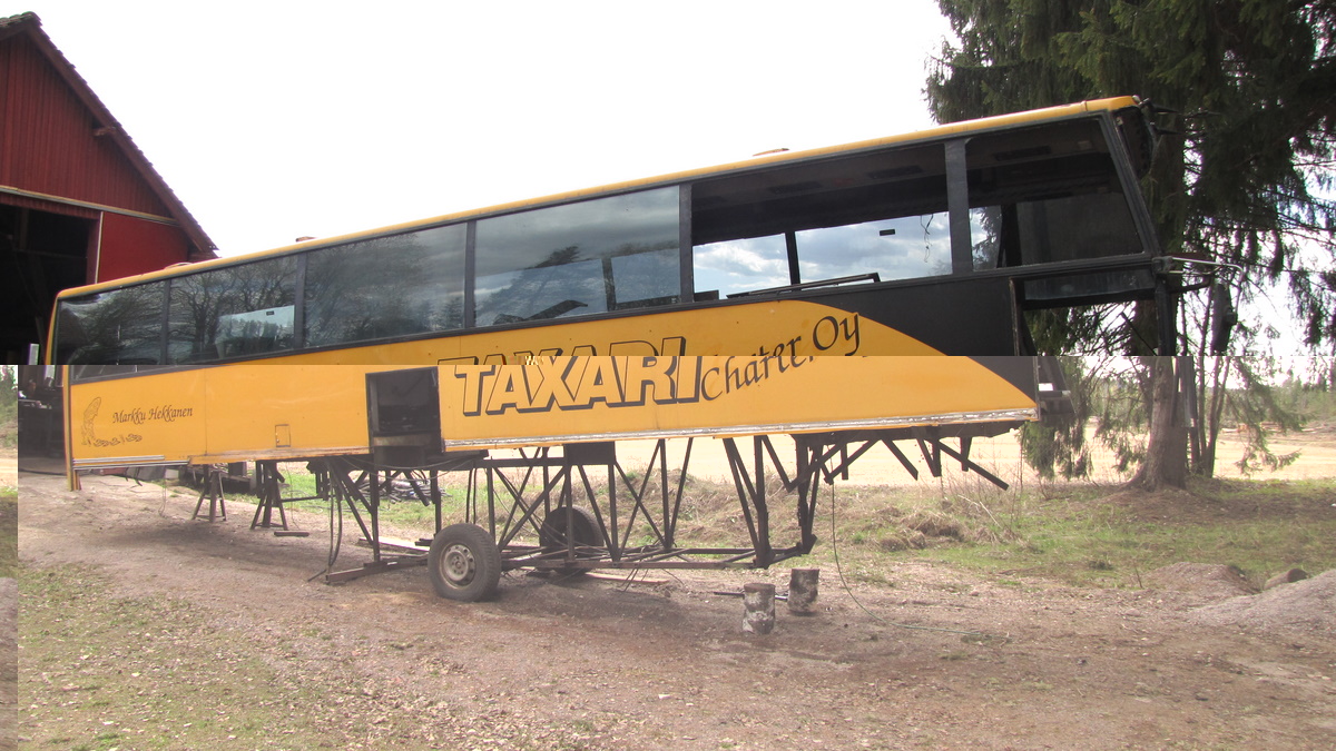

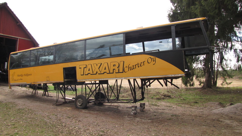

Aloitin räjäyttämisen pari viikonloppua sitten..
Tuossa kuvaa viime viikonlopulta.
Kuinka hulluksi tuolla noteerataan.
Koitan lisäillä galleriaan kuveja kun nyt sinne viimein rekisteröidyin.
Viestit: 4446
Re: Matkailu Bussi
No jo on "vähän" purettu! Ei muuta ku hatun nosto rohkeudesta alottaa projekti noin perusteellisesti! Tästä kuvasta näkee hyvin tuon himmelin, voihan se vähän joustaa enemmän rungolliseen verrattuna.

Juuh.. Minä metsästin tuollaista tekniikkaa halvalla..
Kori oli alun perinkin tarkoitus pistää paaliin niin miksi ostaa kalliimalla ehjempää :)
Eipä Scania osuudessa ollut muita yllätyksiä kuin tuo takajousipussien kolmiotuet
ja etuiskareiden alapäiden kiinitys silmä kulunut isoksi pisaraksi.
No noihin edellisiin on varsin helppo korjaus sähköpikaliimalla :)
Se yllätti että suuri osa paineilmaputkista oli kovettunut niin että käsitellessä rapsahti poikki.
Kaikki te jotka Scanioillanne lähdette kotoa vettä edemmäs uusikaa ohjaustehostimen putket.
Tulee jossain mikä mikä maassa kallis remontti kun niihin ei pääse yleensä korirakenteita purkamatta käsiks.
Kokemusta niiden mätimisestä on noiden kutterien BR116 ja tän Berkhoffilaisen kanssa.
Koritehtaan laittama osuus on usein ohutseinäisempää kuin Scanialainen ja huonosti käy,
tosin jos kunnostamaan alkaa niin kannattaa ne Scanialaisetkin vaihtaa.
Ja kytkimen nesteputki samalla. Ilmaputkiahan on helppo korjailla missä vaan :)

VANHOOL
Viestit: 283
Liittynyt: 10 Kesä 2007 02:46
Truck: Scania/Superstar
Location: Teuva
Member id: 053
Re: Matkailu Bussi
Viesti Kirjoittaja VANHOOL »
Valehteleeko kuva vai onko korin purkutyöt aiheuttanut sen että katto alkaa muistuttamaan keinutuolin jalkaa? Jos korin saa suoraan ja tehtyä noin perusteellisen koriremontin niin siinä on varmaan ikuinen kori matkailukäyttöön.
http://www.ukkonenoy.com
Viestit: 4446
Re: Matkailu Bussi
VANHOOL kirjoitti:Valehteleeko kuva vai onko korin purkutyöt aiheuttanut sen että katto alkaa muistuttamaan keinutuolin jalkaa? Jos korin saa suoraan ja tehtyä noin perusteellisen koriremontin niin siinä on varmaan ikuinen kori matkailukäyttöön.
Veikkaan että kuva on tehty useammasta = panoraama, kun melkein kokonaan mahtuu kuvaan :wink: Siitä tuo horisontaalinen vääristymä.

Kuvaa katsoessa itsekkin huolestuin mutta ikkunasta ulos kurkkaaminen rauhoitti.
Kuva on kyllä ihan yksi otos mutta optiikka tekee tepposet ;)
Edellisissä kuvissa ei vielä perusteellisuus näy..
Etu ja taka rungot lähtee tulevalla viikolla hiekkapuhallukseen...
Etuakselisto jo päreinä mut joku flunssapöpö iski ja ei oikeen riitä käsissä voima moottorin siirtelyyn :?
Josko huomenna jaksais paremmin.
