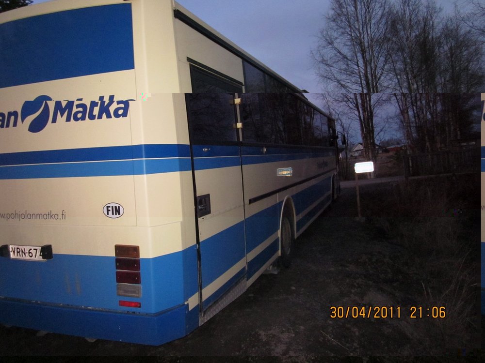

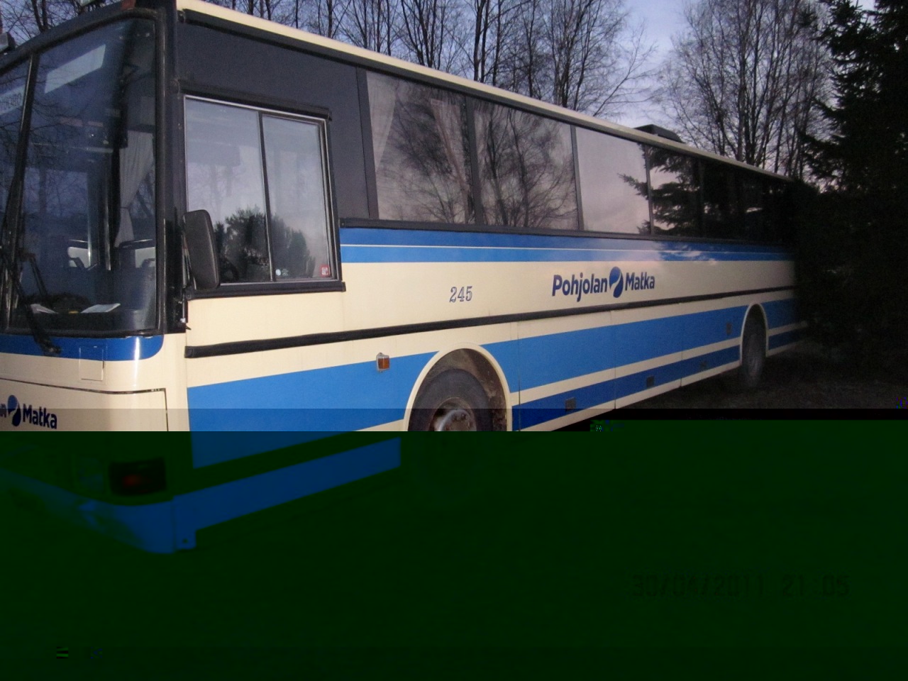

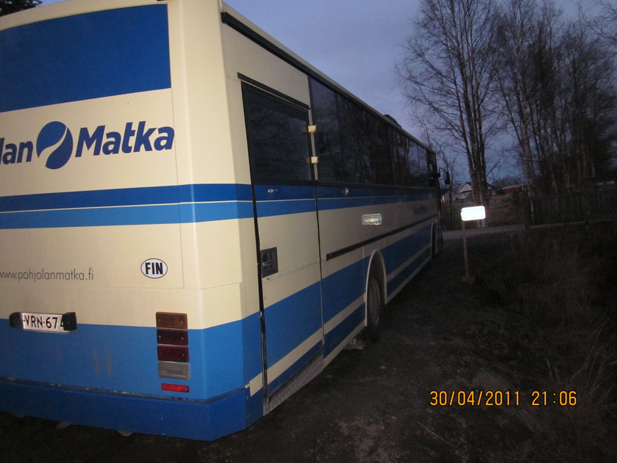

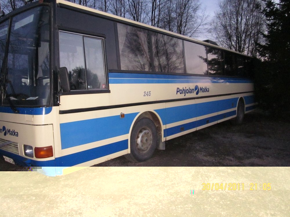

Nyt se hulluus iski tännekkin ja volvo tuli ostettua.
Deltalaista menin Iisalmesta ostamaan mutta viereinen ajokki lähti matkaan.
Ikinä en ole linja-autojen kanssa ollut tekemisissä enkä edes ajanut, joskus kouluvuosina kyydissä sentään istunut.
Eli vankalla kokemuksella vaan auton ostoon :lol:

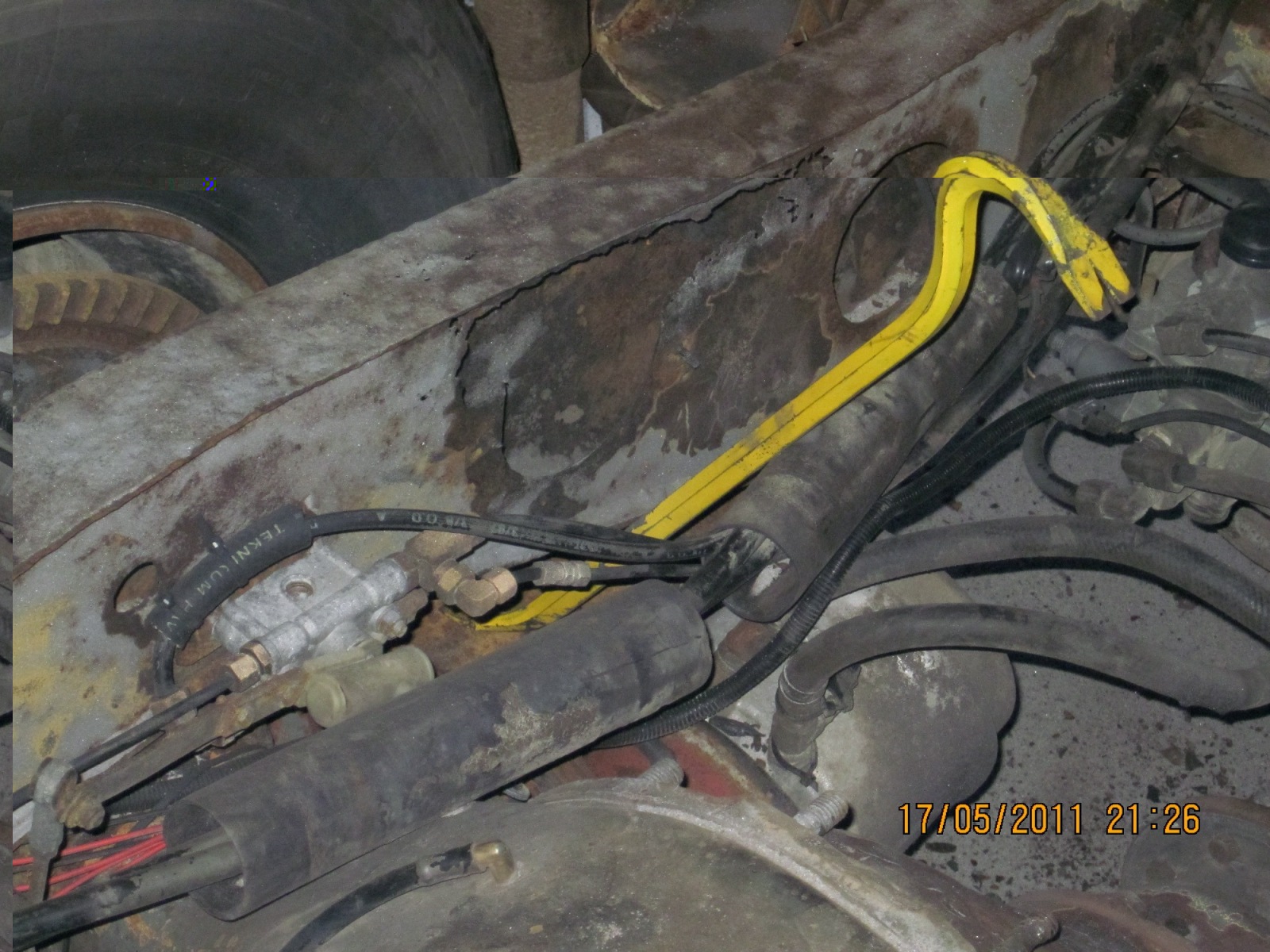

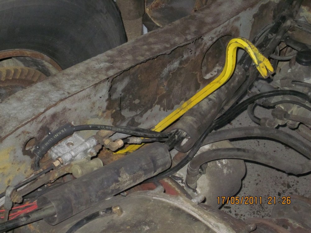

Nyt kuukauden päivät autoa ihmetelty ja tutkittu et mitä tuli ostettua. Tarkoitus oli vain vähän fiksailla, muutoskatsastaa
1+16 paikkaiseksi ja ajella kesä.

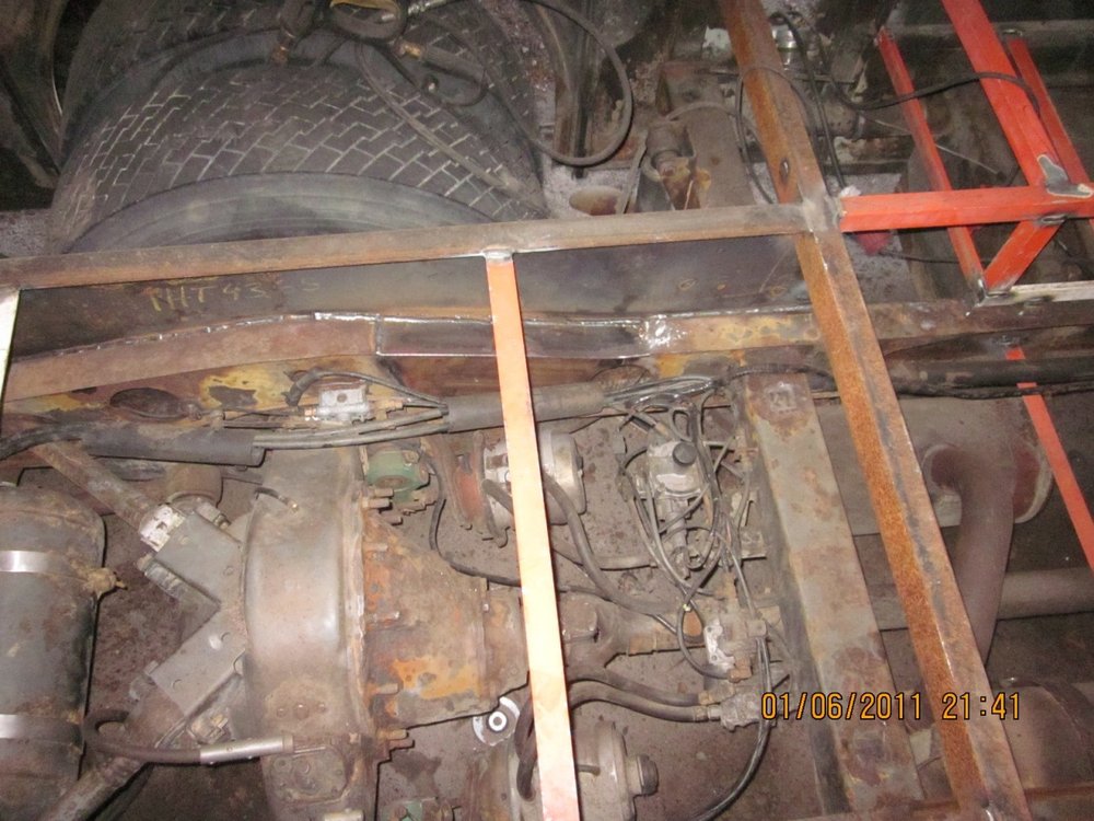

Mutta alustaa pestessä huomasin rungossa taka-akselin ylityksessä ruostetta ja nyt sitten karkasi mopo käsistä.
Eipä siinä kuin lattiaa auki taka-akselin päältä no mutta samallahan tuon lattian tekee tasaiseksi jne jne...
Nyt räikässä suunta kännetty ja jotain jo päästy hitsaileen takaisin. Tein runkoon vahvistuksen akselin päälle ettei tartte heti olla uudestaan korjaamassa.
Ja nyt niitä kysymyksiä niitä on paljon ku vain muistais kaikki.
- Rungon käsittely, hiekkapuhallan päältä pahimmat ruosteet ja maalaan jollain maalilla millä?
- Mitä tököttiä rungon sisälle kun sieltä ei saa sitä ruostetta pois, tervaa?
- Parhaalla näköalapaikalla "sumulasi" ja takana jää piiloon kirkas ja ehyt lasi, saako näitä liimalaseja ehjänä irti eli onistuuko
vaihtaa laseja keskenään?

Tälleen rungon korjasin. 6mm. levyä

Ompa tuoreen näkönen alusta, ihmeellisesti vaan tuo runkopalkin kotelo hävinny, mut nyt näkyy tehty niin että kestää!
Sen jos sais painepesurilla puhtaaksi niin kotelosuoja ML olisi mielestäni hyvä aine. Voi ruiskuttaa letkulla kun hommaa sellasen suuttimen siihen. Tuo ML käy runkoon muutenkin ja kulutukselle alttiissa poikoissa sitten päälle vielä kiveniskumassa.
