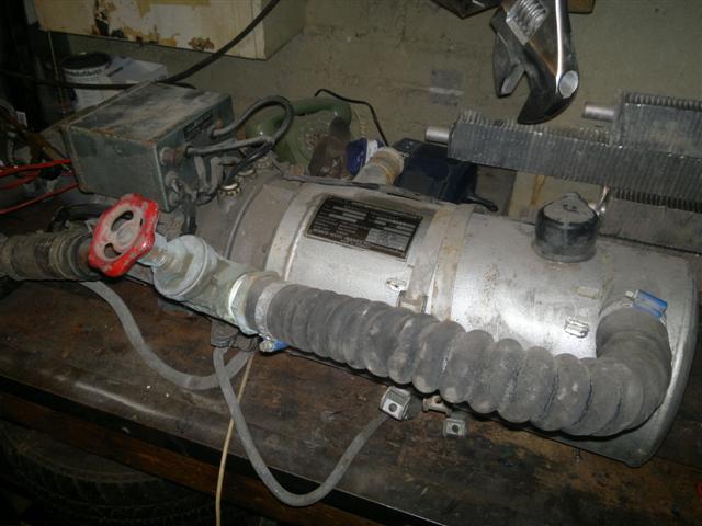

kai mää ton webaston yritän pistää kun menin siitä 125e maksamaanki ja sit jos hommais semmosen sähköpatruunan jostain. webasto olis dbw 2003 ja siitä en löytäny netistä mitään juttua kun yritin sillon ostohetkellä tutkia... enkä kyllä nytkään pikasella tutkimisella. ei siinä nyt montaa johtoa ole että kai joku sähkömies semmosen pystyy pistään toimintaan. ja saanhan mää puukiukaasta lämpöä kun avaa oven ja kännissähän mää aina olen reissuilla et ei siinä pakosti tarvi kun makuupussin
Re: volvo B57
Onko tuossa Webastossasi tyyppikilpeä, mistä selviää malli ja sarjanumero? Uskoisin, että netin syövereistä siihen löytyy huoltomanuaali ja kytkentäkaavio.

olisko webaston malli DBW2030?

tyyppikilvessä ylhäällä kaiverrettu ehkä tämmäset numerot 8023-3000-0002
tyyppi webasto dbw 2003
nro 8098
prüfzeichen s98
24 volttia
100 w
kcal/h 20000
ja sähköboksissa myös tyyppi dbw 2003
nro 8098
prüfzeichen s98
24 volttia
100 w
kcal/h 20000

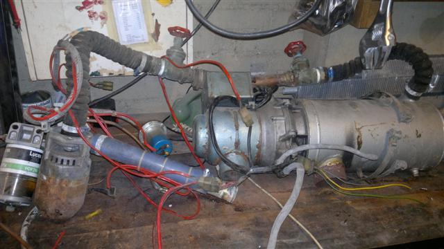

pistin kaikki liittimet kiinni ja ainoot mitkä pitäs arpoo ni on polttoainepumpun + ja - oikeenpäin ja sit tossa ylemmässä kuvassa olevat 3 johtoo keltanen, vihree ja harmaasta ei mitään tietoo...
Re: volvo B57
No jo on mylly. Taitaa olla tuon 2020:n esiaste. Toimii öljypoltinperiaatteella, eli en usko että välttämättä tarvii ulkoista polttoinepumppua, kun laite imee itse melko hanakasti, toinen letkuista on paluu. Toki sulla tuo suodatin on iso, joten voi vaatia ilmaamista ja tuo irto pumppu auttaa siinä.

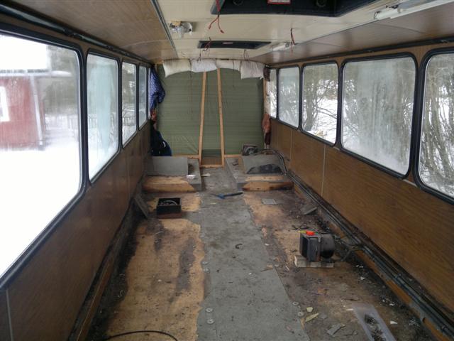

10 päivää vanha kuva mutta nyt kuitenkin ihan tyhjä ja huomenna hakeen laminaatti ja alkaa uuden sisustan teko... kattelin kalenterii ja 14.06.12 pitäs olla kilvissä ja kohti provinssirokkia
- 23022012152 (Small).jpg (49.11 KiB) Katsottu 25305 kertaa
Re: volvo B57
tilaa on
hyväpuoli tossa on että on tasalattia.

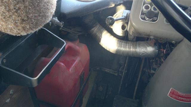

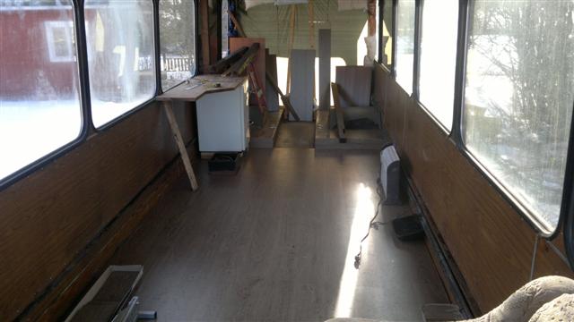

jotain tullu tehtyäkin... mietein noita penkkejä et jos pistäs 2kpl 3 hengen sohvii ja 2 nojatuolii sillee et ollaan naamat vastakkain ni kelpaako vai pitääkö esim ekan penkin olla naama menosuuntaan ? ja tarvitaanko turvavöitä kun semmosia ei ole. autosta tulee 1+8 matkailuauto.
- 16032012168 (Small).jpg (34.7 KiB) Katsottu 25066 kertaa
- mikä toi punanen kannu on ? joku letku siitä pohjasta lähtee. ja sit toi toinen pikkusäiliö missä ei ole korkkia ? jotain ruskeeta keittoo siel on.
- 16032012167 (Small).jpg (30.94 KiB) Katsottu 25066 kertaa

Re: volvo B57
Punanen kannu pissapojan säiliö
, toinen varmaan kytkin nestesäiliö
