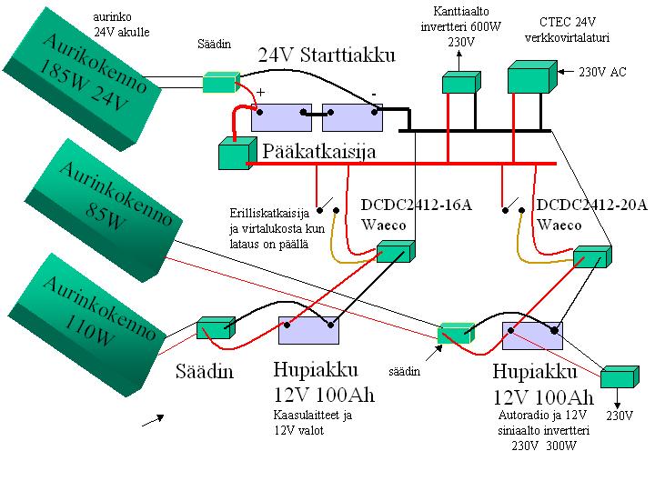

Näin siinä käy vääjäämättä kun ottaa starttiakusta väliulosotolla virtaa. Tee tällainen hupiakku, erillinen joka ladataan esim. Waecon 24V --> 12V invertterilaturilla 40A malli maksaa saksassa 269€ ja karavankauppias myi sen samaan hintaan kunsanoin meneväni Saksaan kuukauden päästä.
http://www.waeco.com/de/produkte/truck_ ... 01_847.php
PS! Waecolla on myös suomenkiellíset sivut mutta niissä ei ole hintoja mainittu.
Tällöin saat starttiakulta vitturiapua 40A ja loppu otetaan hupiakusta. Hupiakkua voi käyttää myös muihin käyttötarkoituksiin.
Eli väliulosotto starttiakulta 24V tuhoaa vääjämättä molemmat starttiakut. Eli kun uusit Starttiakun niin ehdottomasti kaksk samanlaista samasta tuotantoerästä olevaa akkua tilalle ja parempi nykyisestä akuista hupiakuksi.
Kuva josta selviää kytkentä autossa: toinen hupiakku on siten kytketty että kun koneen käynnistää niin Waeco alkaa ladata lisäksi kojelaudassa on kykin jolla saa latauksen päälle koska vain. Toisessa hupiakussa on vain tuo käsikytkin. (minulla Waecon mallit 15A ja 20A)

vinssillä vois olla hyvä "välivirta-varasto" tuollainen kuorma-auton akku. saa riittävästi ruutia ettei mikään hajoa. sen lataaminen joko invertteristä normaali verkkolaturilla tai sit jännitteen alentimella joka osaa ladata. kaikki ei osaa, esim meidän alentimella on lataaminen kielletty. tuolla olis sopevia akkuja pihalla mutta ei sieltä asti kannata hakea.
wiimalainen purkaa akkunsa, ovipiirissä joku rele on aina päällä+piirturi. jotakuinkin kuukauden päästä scanian startti sanoo vain "naks". laiskuuttani en ole muuttanut, mutta päävirtareleen ohittaviin johtoihin kannattaisi virittää päävirtakatkaisin.

Waecon vois laittaa, mistäs niitä saa halvimmalla? niin saa paremman nykysistä yellowtopeista siirtää sitten 12volttijärjestelmän pariin.
Re: Wiima M200, Scania 111 -77 ehostus ja huolto.
AtAi kirjoitti:Jaha yks käyttis myyty pois, nyt voiskin laittaa rahan haiseen ja tilata uudet yellowtopit.
Niitä saat mistä tahansa matkailuautoja myyvästä liikkeestä. Otat sinne mukaan tuo linkki Waecon ao tuotteen sivulle (siis sen tehoisen kuin haluat ostaa) ja nimenomaan saksankieliselle sivulle, koska silloin hän näkee tuoteen vähittäismyyntihinnan ja myy helpoiten sillä samalla hinnalla sinullekin. Jos se ei viellä riitä tokaise sitten "no jääköön ensikuuksi kun lähdemme saksaan niin ostetaan se se sitten sieltä" voi edistää kaupankäyntiä.
PS! inverterin 24V syöttö kannattaa otta siten että päävirtakytkin katkaisee 12V latauksen - ei jää vahingossa päälle.
