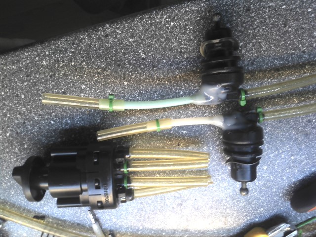

-Ideoita tuohon lapselliseen valojen hydrauliseen korkeudensäätöön? Vaijereilla ajattelin tehä toimimaan, kun eihän nuo nesteet pysy sisässä -> Kts. ketjua eteenpäin, olen korjannut tämän.

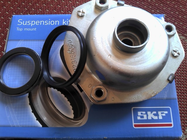

-Onko joku saanut rasvattua etuiskarin yläpään laakeria niin ettei jumita?

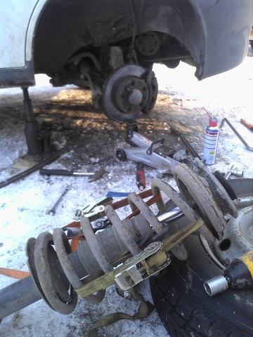

Etutolppien laakerit vaihdetaan hyvässä tapauksessa 50 tonnin välein, huonossa useammin.
Maksaa muutaman kympin, samalla kannattaa tarkistaa alatukivarsien puslat ja luonnollisesti raidetangon päät.
Nuo kun laittaa kuntoon ja käy säädättää kulmat niin saa huolettomia ja mukavan suoraan meneviä kilometreja sen 50 tuhatta
Ja jos 300 veivattu niin iskarien kunto kans.. itellä on 150 tkm, iskarit ja vetarit oon vaihtanut ja kolmannet yläpään laakerit menossa.
Alapuslat ja alapallot ja raidetangon ulkopäät on uusittu.

Noista valonsäädöistä, muistaisin että kaveri laittoi sinne uudet vermeet ja ne tais olla jostain skodasta ja maksoi sen joku 70 erkkii..

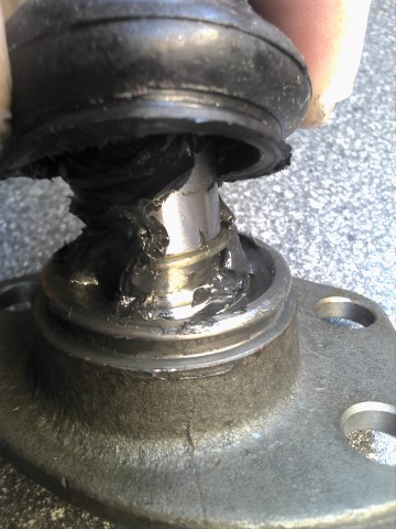

Tuohon on vaihettu iskarit, ja mukaan sain alapallot (ei ollukkaan kilvellä ollu väljää), yläpään laakerin kehtoineen, se jumittaa mutta en ole varma että on sittenkään oikea kuten myyjä sano. Pihassa kun laitoin tytön kääntelemään rattia ja kattelin nykiikö jousen yläpää, niin ei tietenkään nykiny kumpikaan! Kuoppia ku tutkaa niin kuskin puolelta kolahtelee kyllä vähän. Auton alla ku riuhtoo reidetankoa auton pituussuunnassa niin napsahtaa, mutta välystä ei oikein ole...
Täytyy se pitkä ja korkea olla kun manuaalista ei ainakaan isompaa löydy, ja 16" vanteet isolla keskireijällä. Karvan alle 2,5m korkea.

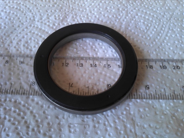

Vielä nuista "laakereista", kun koko systeemiä en ole vielä nähnyt niin kävi mielessä että laittan POMista tehdyn kiekon sinne laakerin tilalle, tai sitten sen kaveriksi. Kun laakeri hirttää jumiin niin pom-rengas luistaa?
Hain autosta tuon renkaan ihmeteltäväksi, 7cm halk. ja on siellä jotain rasvaa ku -10c eikä hievahdakkaan =) On SKF:n lootasta.

Noista on myös hajonnut iskarin yläpään kiinityspala, eli se jossa on kumipusla epämääräisessä alumiini möntissä.
Se ainakin aiheuttaa kolahtelua.
Jos noi laakerit vaihdat nii avaa ne ja laita runsaasti rasvaa sisään, siellä ei ole kuin kielellä kostuttettu rasvaan ne laakerit.
Ja muistaisin että tuon laakerin ulkopuolella on sellainen stefa jonka sisään koko laakeri jää, sekin pitää uusia.
Muuten uus laakeri on heti vainaa kun paskaa lentää lokasuojassa.

Kuvassa parjattu valojen korkeudensäätösysteemi korjattuna.
Ongelma on se että putkistossa on paine, johtuen valojen pään säätömutikoitten sisällä olevista melko jymäköistä jousista, palauttaa valot ala-asentoon kun systeemi leviää, eli nylonputkien lähtöjen metallinipat halkaisevat muovit ympäriltä. Tämä ei johdu edes siitä että ruostuisivat, vaan Hella:n muovi on jotain peestä ja sieltä, ja nipat on tiukassa, ilmeisesti painettu vaan tehtaalla ja ajan saatossa muovi kovettuu ja halkeaa.
Eli nyloniputket liitetty uusiksi, säätömutikoihin jätin nipat ja pätkät nylonputkea ja kuumaliimalla vulkanoin koko paketin tiiviiksi. Säätimen päästä nyppäsin nipat ja laitoin letkua suoraan lähdön päälle, alkava halkeama jäi letkun alle ja tuskin halkeaa enää kun letku puristaa eikä nippa ahista.
Kasaus tapahtuu niin että laitan systeemin pakettiin, säätimen päästä ilmausletku auki (keskimmäiset letkut, oli ennen tulpattu metallitapilla), ja valon päästä glykolia sisään niin paljo että tulee pirttiin, sitten ilmausletku luttuu ja nipparilla kiinni säätimen päästä. Tämän jälkeen painan paineilmalla nestettä systeemiin niin että säätimen ja säätömurkulan sisällä olevat kumi"männät" on ääriasennossa, eli välykset pois. Tämän jälkeen taitan alapään letkun luttuun ja nipparilla kiinni. Nyt säädin pitäis toimia, ja sitten sama toiselle piirille!

Muistan lukeneeni jossain autossa olleesta samantyyppisestä valojen "hydraulisäädöstä". siinä korjaus oli vastaava, mutta säätöä ei käytetty kuin kerran vuodessa katsastuksessa. muun ajan järjestelmä oli paineeton, ja valot siis säädetty sen mukaan.
Työtä enemmän ja menee vähän niinkuin idea koko säädöstä.
Faijalla on -07 boxer(sama kuin ducato), siinä pitää vaihtaa koko umpio, kun säätömoottori hajoaa. Tähän mennessä ei ole tarvinnut kuin kaksi umpiota vaihtaa. Moottori jää surraamaan ja valo on ääriasennossa.

Uudet alapallot, MOOG rasvaakin löyty yllättävän paljo. Nipan ajattelin laittaa alapuolelle kun kokemuksesta tiedän että sinne rasvaa ei ole eksynyt. Tarviiko porata vaikka millinen juorureikä reunaan, ku muutenhan tuo ampuu pallon pois? Vielä kun löytäs nippoja, jonnekki ne laitoin... Siinä iskarin yläpään laakerissa on rasvaa, aivan täynnä, SKF.
Väännettiin sitten jatko-ohjaamosta, hae xx:ltä siihen paperi jossa hyväksytään ja tuu katsastaa, sillä selvä. Tivasin sitten että miksi pitää olla jonkun firman maksullinen paperi siitä, eikö riitä jos minä... No tietysti riittää, kun todentaa että pykälät täyttyy!
940/1982 6 § ja 8 § toki kiinnitykseen käy seinässä oleva alkuperäinen kiinnityskisko. Tämä piti kopsata lakikirjasta ja löysimpä kotona nyt sähkösestikkin: http://finlex.fi/fi/laki/ajantasa/1982/19820940

Yläpään laakeri oli muurautunu/ ruostunu yhdeks klöntiksi, mutta pahimpana yläpään jumittajana pitäisin kuitenkin yläpään lautasen ja iskarin korinkiinnikkeen laakerin sisällä/liitoksessa olevaa messinki-helaa. Tämä oli ruosteen kanssa aika jämyssä paketissa. Ruosteinen laakeri antasi yläpään kääntyä kyllä, mutta ei tuo holkki joka oli hitsannu edellisissä viesteissä nähdyn yläpään ja jousilautasen jumiin. no hionta pohjamaalaus ja mustaa vaseliinia "riittävästi" niin jopas tuli nättiä.
Sitten saa hitsata iskarin koteloon paikan kun reilummasti koputtelin paskoja pois, mutta ompahan sitten hyvä. Samalla vaihtuu jakopäänhihna ja alapallonivel.
- 2013-03-19 16.31.59 (Small).jpg (93.8 KiB) Katsottu 32401 kertaa

Alapallo on ja pysyy kiinni, huomenna lisää lämpöä kempillä kierteeseen hitsaten ja paukutusta vasaralla.
On muuten melko painava nakata takas tuo iskari-jousipaketti yksin ja niin että saa pultit ja yläpäänkin vielä paikolleen. Paikasta iskarin koteloon tuli vain 10x20cm kokonen, ku ei ollu pahemmin rapee =D
