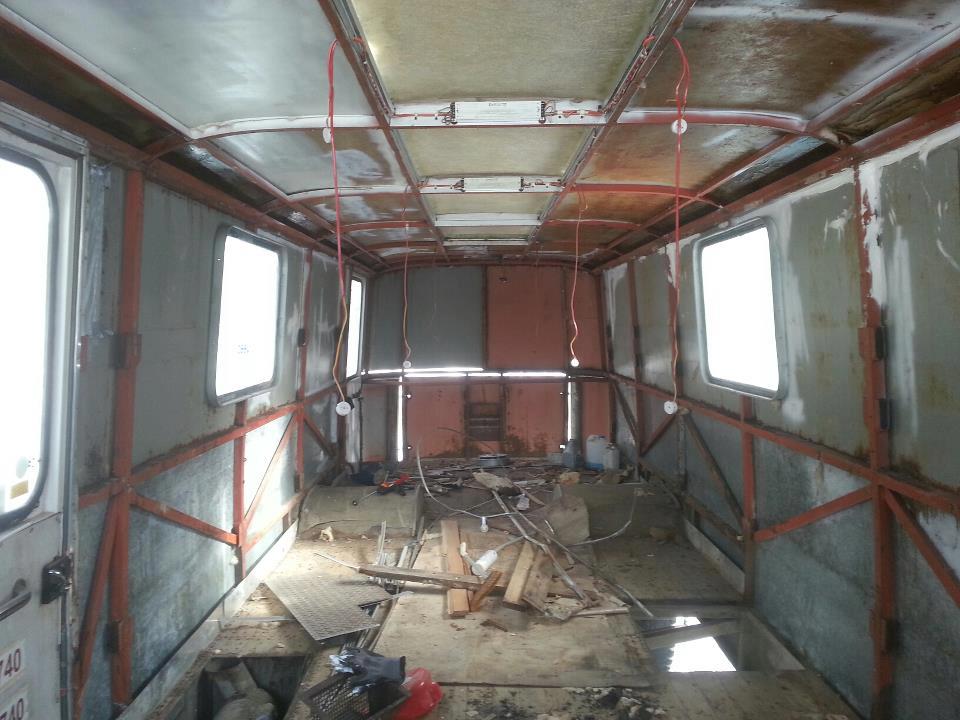

Tällänen rojekti luuraa täällä...
sonderbus 1.jpg (82.04 KiB) Katsottu 26717 kertaa
Pikkusen ois sisähommia... :lol:
Pikkuhiljaa alkaa olee eristystä seinissä ja pari metriä lankkulattiaakin uusittu

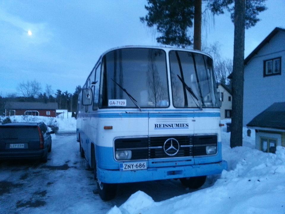

Toi on mersun kuorma-auto josta kausalan kiitokori askarteli kauppa-auton..
Ajettu tolla on 332tkm ja kaikki toimii (jopa alkuperäinen ebershpäher pöhellin pyörii), hiukanhan tuossa on askaretta mut...
Suunnitelmissa hyvä sängyt 3 hlölle ja mahd.avara oleskelu / nautinta osasto. Keittiön toiminta,tv jne jne toteutetaan liikkeellä ollessa aggregaatilla ja alueilla valosähköllä.
Hirveitähän tohon ei mahdu kun pituutta vain 9.5m mut yritetään kaapistojen jne kikkojen avulla(mitä en ihan vielä ole keksinyt..?) Saada ainakin tilan tuntua vekottimeen.
Tekniikkahan tos on MB:n 5.7 dieseli ilman turboa koten sehän sit kestää..
Kaikki alko siitä et ex solifervaunu jäi pieneksi(no ehkä se oli jo vähän mätäkin) , joku kesämatkahärpäke pitää olla joten tossa sitä nyt sit olis...

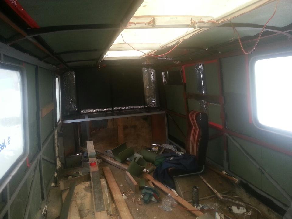

Kuskin ja ampujan penki löyty perintönä varaston uumenista...
Volvo 240 tod.hyväkuntoiset nahkapenkit.. jeppis meininki :D
Nyt enää kaivataa 4 kpl siistejä jakkaroita matkustajien riemuksi, ettei futonilla tartte nauttia matkustelusta... ;)

Näillä tiedoin istuin-ongelmakin ratkesi :)
Nyt pitää lähtee vaihtaa loput ikkunantiivisteet, tän viikonlopun aikana oon askarrellu ne kaikki, ei muuten ole mikää sellanen hommeli minkä tekee ihan vaa ohi kävellessä, varsinki kun kokemusta ei tietenkään ole... normaali 4mm ikkunasta tuplalasit, kiilanauhat, 4,5 cm paksu kumitiiviste jne jne

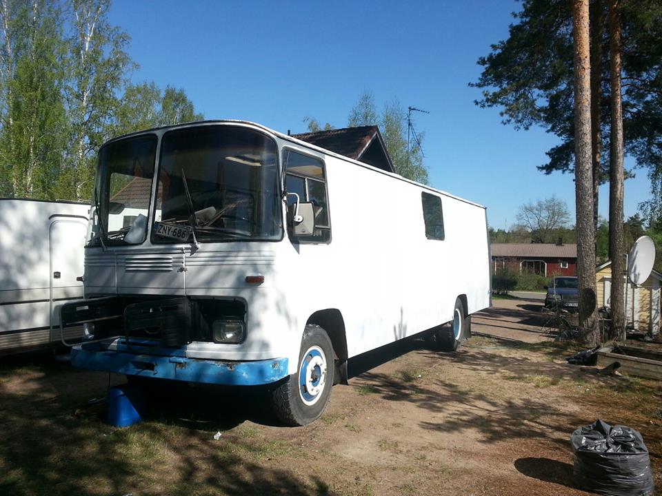

Pari päivää on nyt hiottu & pakkeloitu. Tarkoituksena vetää väri pintaan ennen pahinta siitepölytystä...
Muutaman yhteensattuman summana koko auto vedetään Hammeriten metallimaalilla (8 years protection, jos nyt ees 3v ois hyvä..) ekaks valkoiseksi, sitten samalla maalimerkillä tai teipillä jotai koristeraitaa kupeeseen...
edit. tuommonen siitä tuli ekalla vedolla, ainaki toinen kierros pitää vielä telailla...

Nyt on matkamörkö pariin kertaan telailtu ulkopuolelta, voipi olla että kerran vielä...
Huomenissa alkaa sisustan kokoaminen (sisäkatto on jo ok, vain listat uupuu) eli muovimattoa lattiaan että ens vkolla pääsee vanerikauppaan hakee sisäseinät :)
Kyl se tästä vaikka projektia tuntus olevan, eilen vein pienen peräkärryllisen rakennusjätettä kaatikselle. Paskan määrästä päätellen jotain on ainakin tehty...
