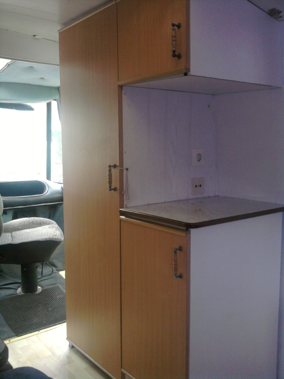

Re: Teen Wolf
No nyt on käyty konttuurilla ja auto vaihtanut virallisesti omistajaa. Ongelmia tuli kun piti vakuutuksiin laittaa Tapiolaan, eivät tunteneet muu/erikoisauto -luokkaa lainkaan...vaihdettiin IF:iin, johan homma hoitui....
Perse edellä puuhun.

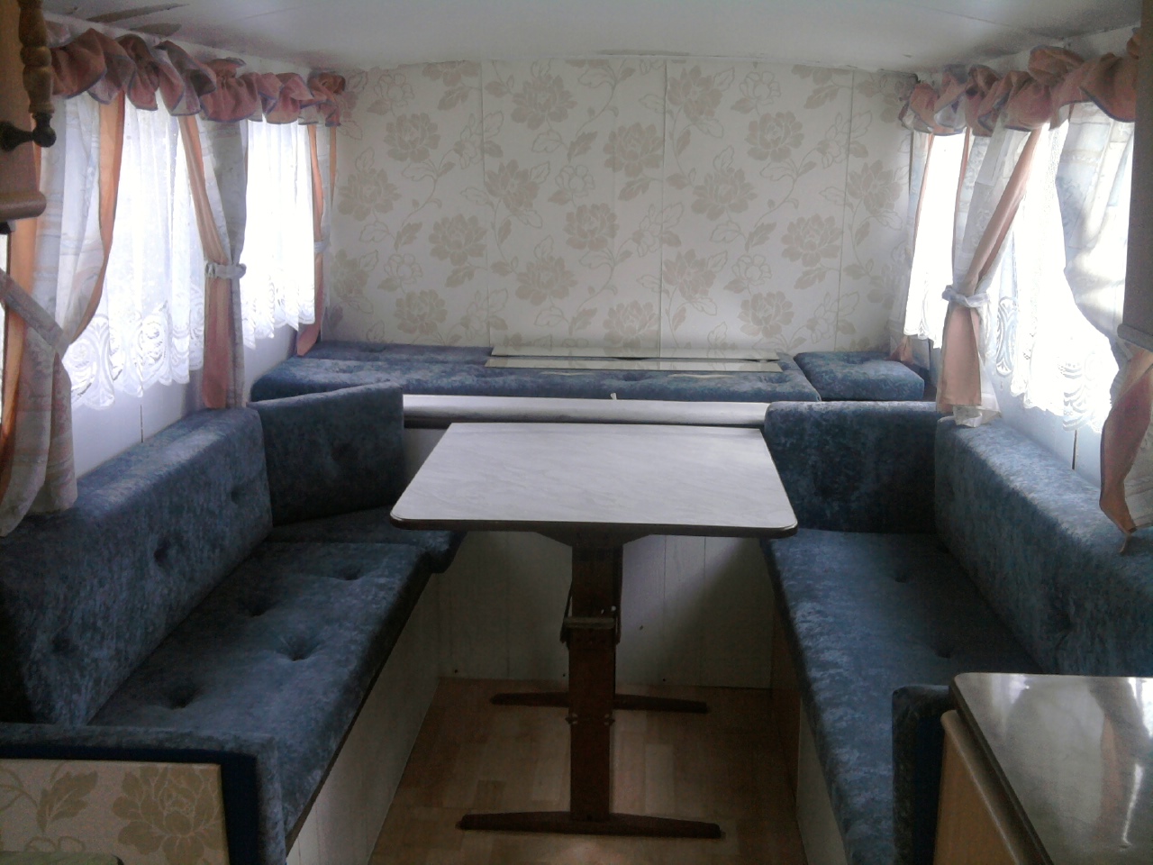

Re: Teen Wolf
Joo, kannattaa olla tarkkana ettei erikoisauto muutu asuntoautoksi, toihan näyttää hyvältä on tapettia ja verhotkin, kyllähän tolla ajelee vielä kummasti, siis onnittelut hankinnasta.

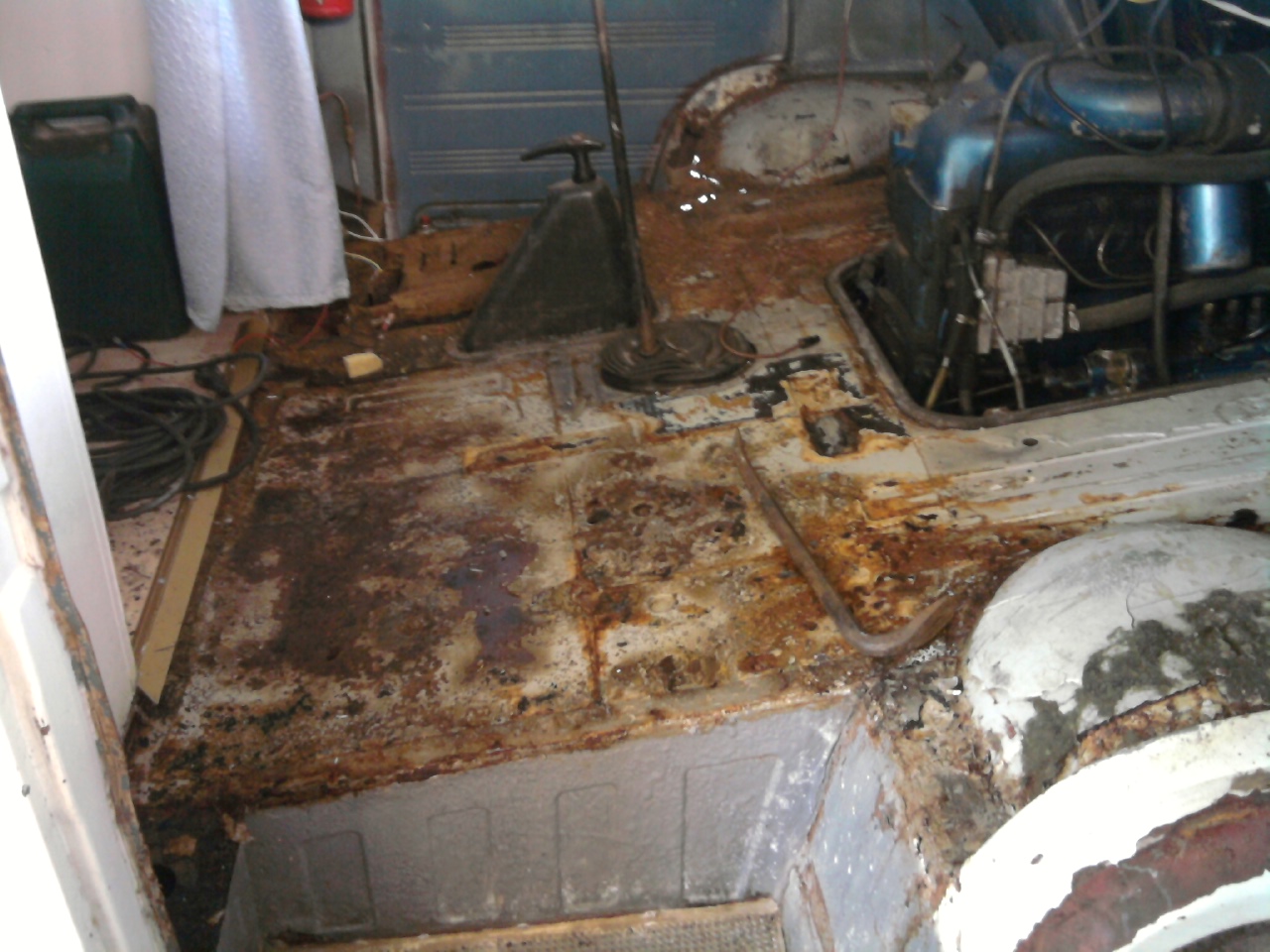

Re: Teen Wolf
Polttoainelinjan vuoto löydetty ja korjattu, josko ei enää hörppis ilmaa...putkessa oli reikä joka oli paikattu halkaistulla letkunpätkällä ja parilla klemmarilla... Vielä vois ajaa auton verstaalle odottelemaan huomista ja hytin lattian ruostevaurioiden korjausta.

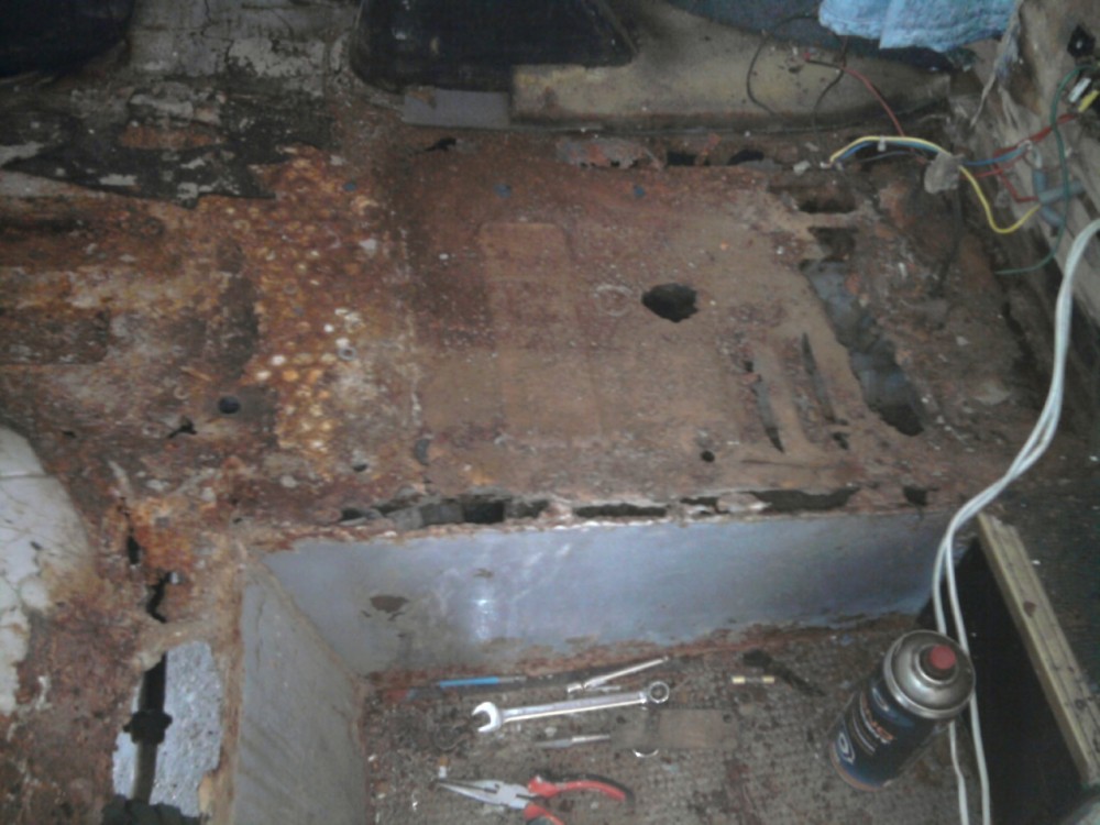

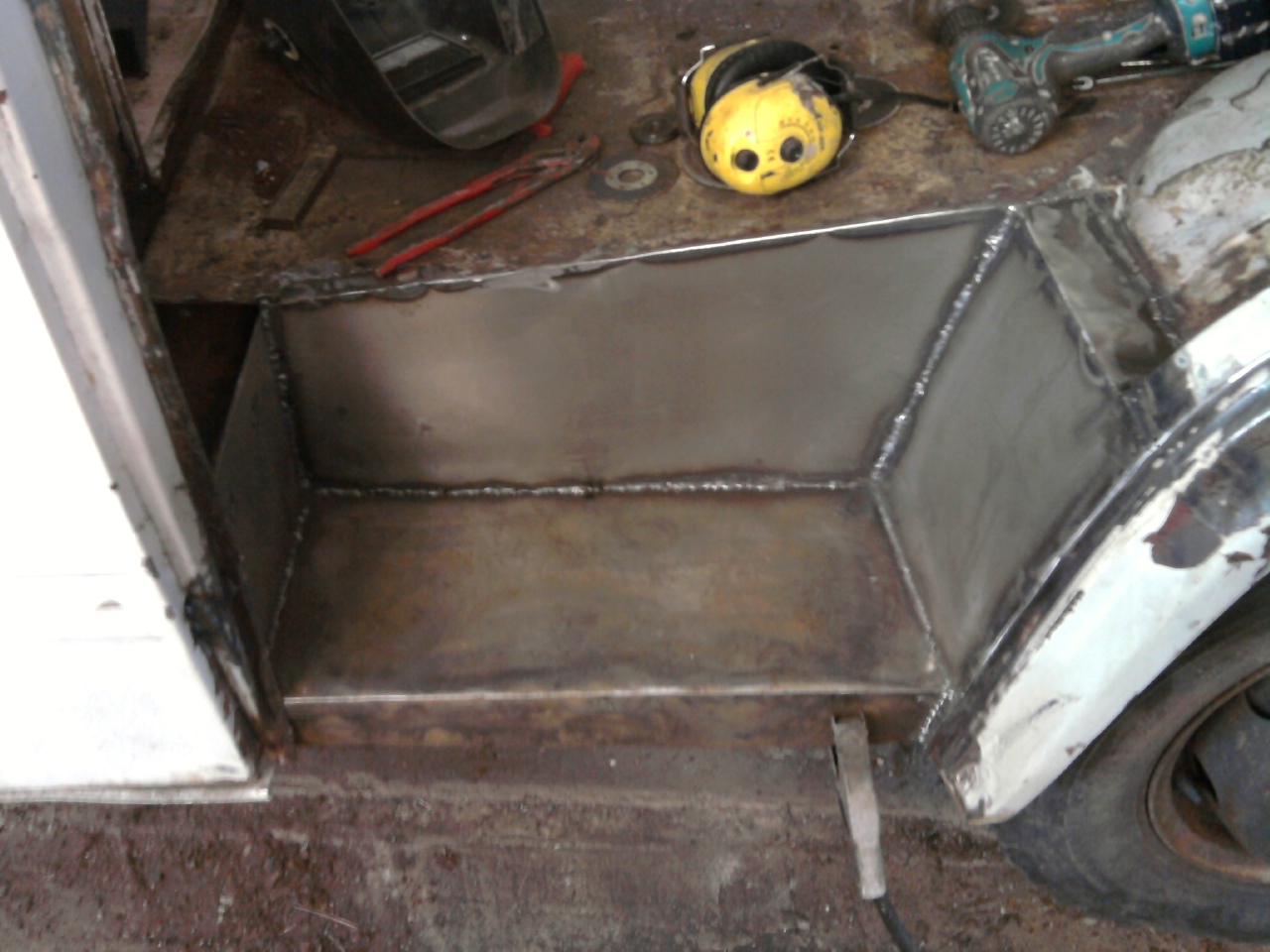

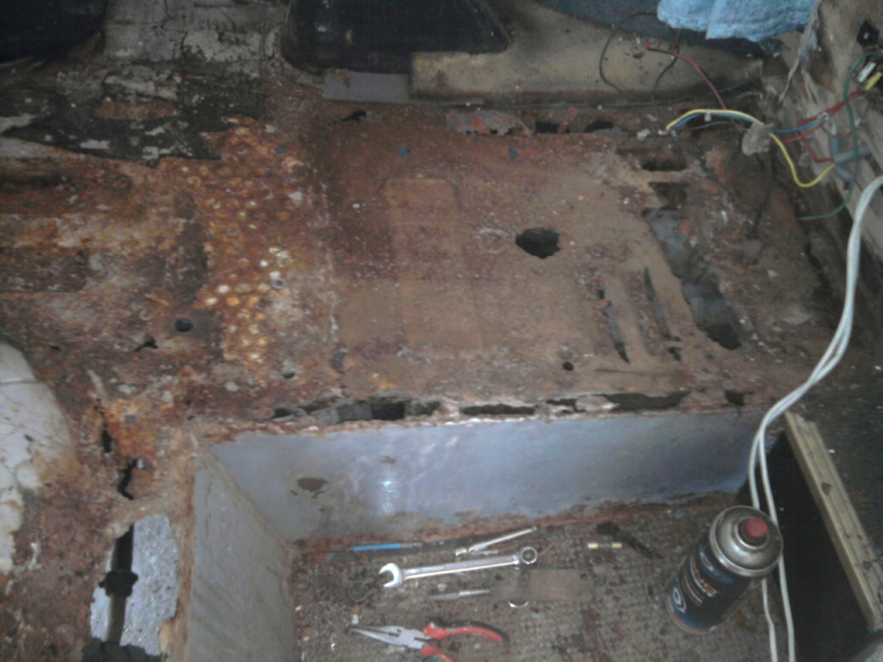

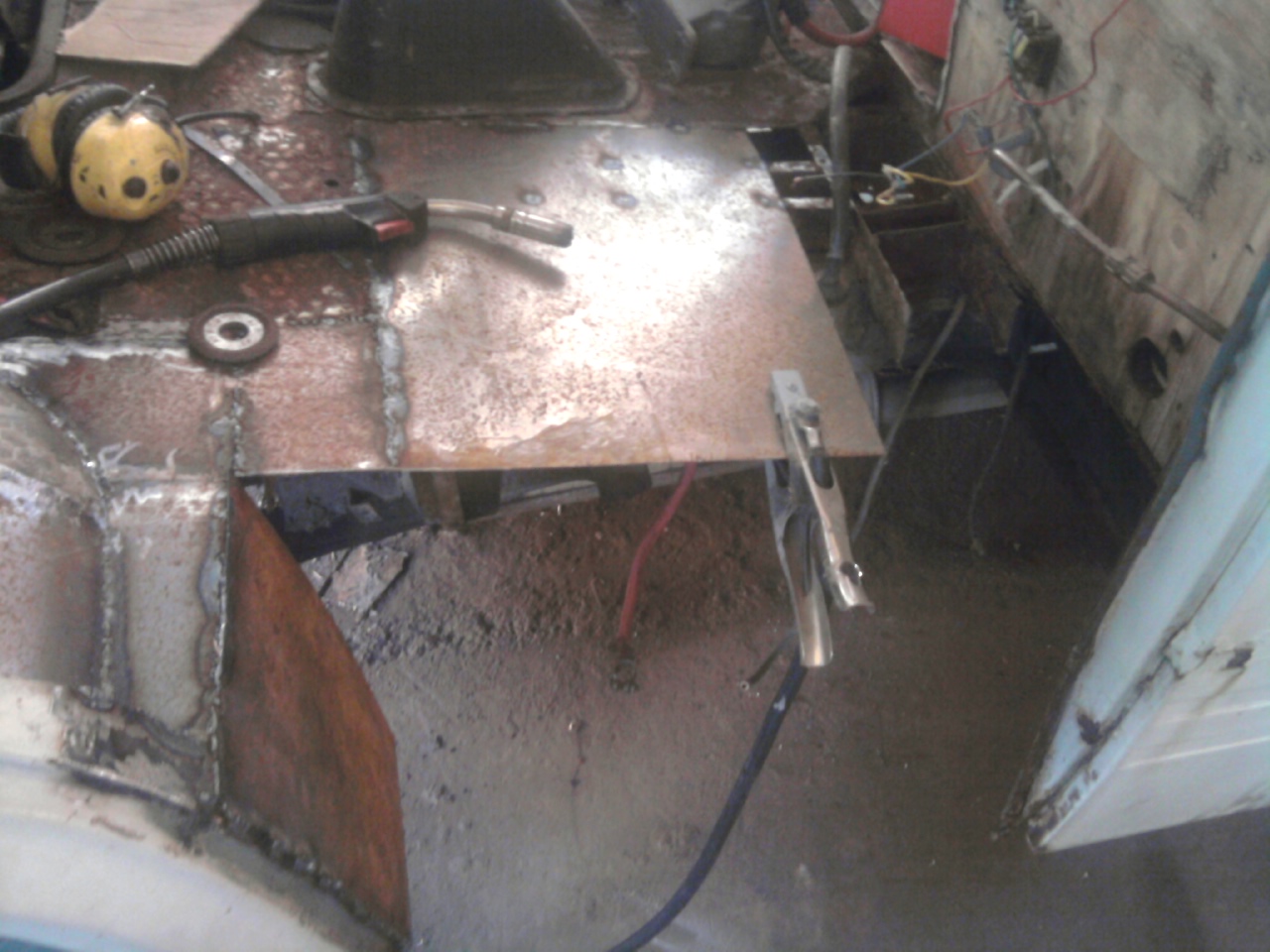

Re: Teen Wolf
Koeajo suoritettu, kova peli...paitsi ohjaamon lattia, hitsaushommiin joutui hän. Kummasti on äänieristematskuun jääny kosteus muhimaan..
No, ei auta. Onneks on vaffaa pelliä, jatkoin samaan malliin millisellä ja vähän ylikin. Pelkääjän puoli massaa vailla valmis, kuskin puolella sit vähä enempi hommaa...

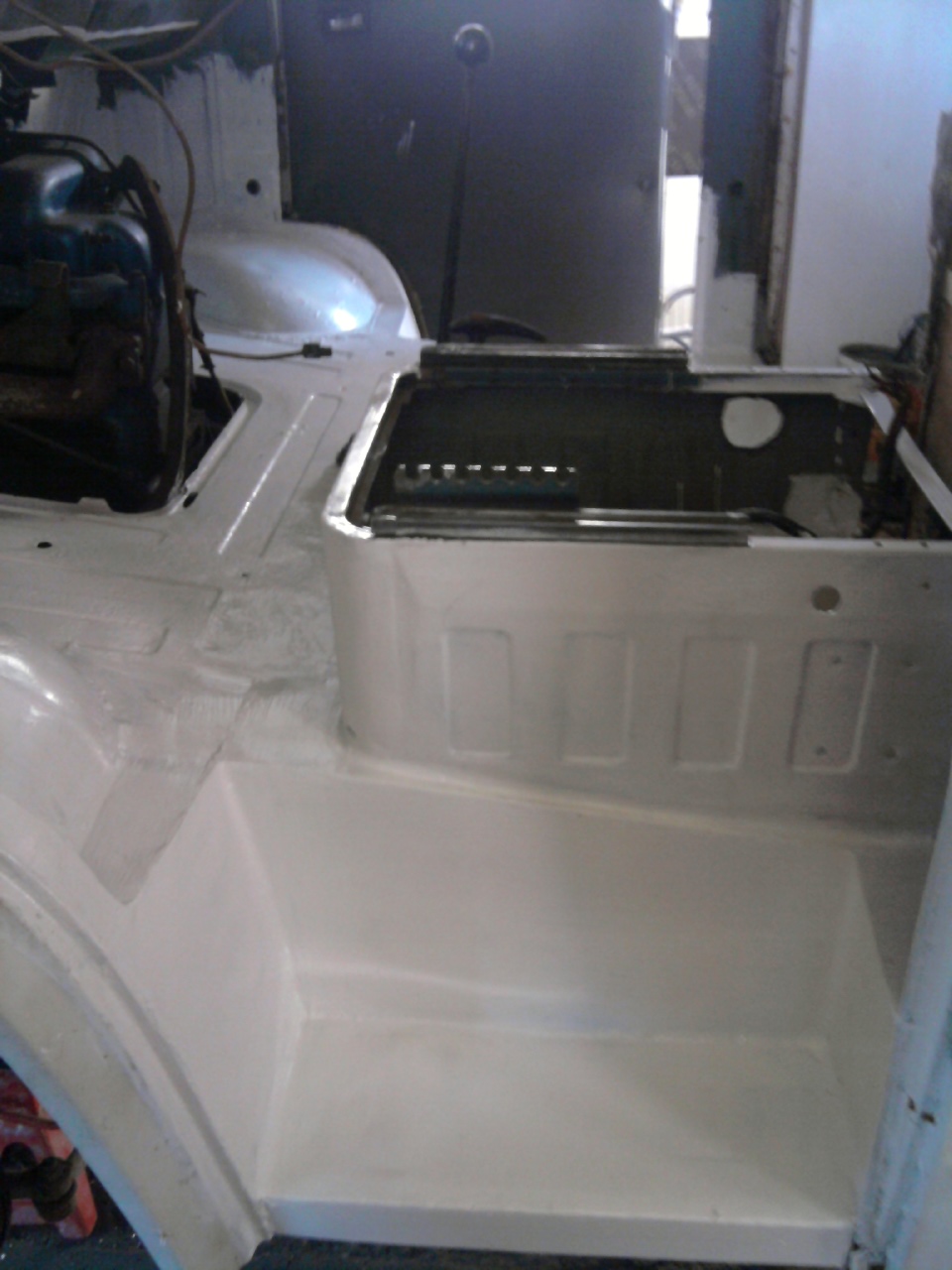

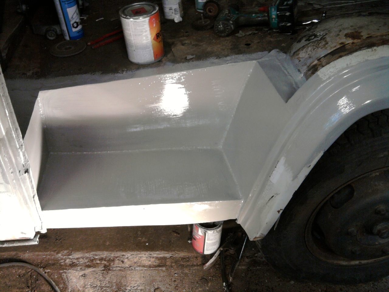

Re: Teen Wolf
No niin, pellihommat alkais oleen kuosissa. Maalia ja massaa vailla. Sit vielä jarruputki ja ilmaus/säätö ja leimalle. Tänään havaitsimme kaksi 508:a matkalla paalattavaksi, täytyy huomenissa käydä katsomassa saako pelastettua käypästä osaa...
