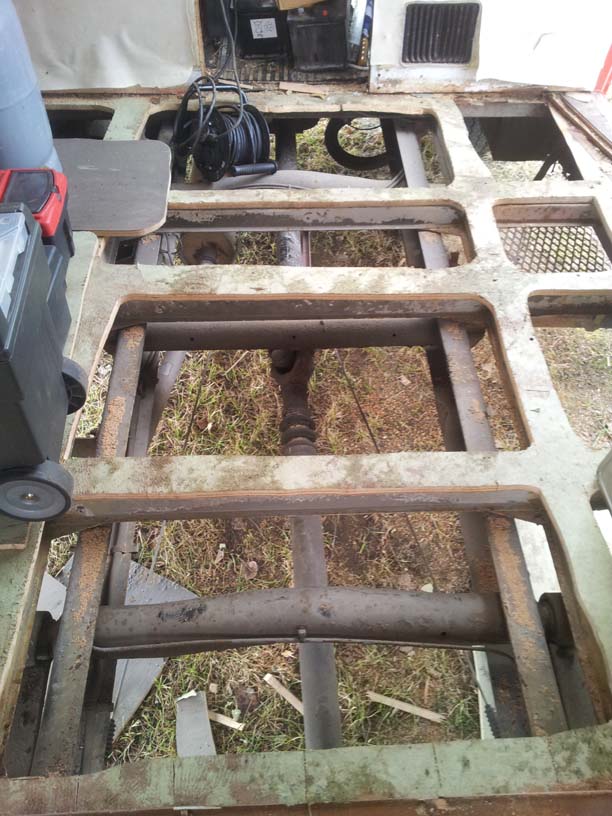

Kävinpä tuossa viikonloppuna harrastamassa vähän viimeisiä purkuhommia mersun lattian suhteen, ja hitsattavaahan sieltä "vähän" löytyi, kuten arvata saattoi.
Lattian purkaminen oli mielenkiintoista, kun vanha 18mm vaneri oli ruuvauksen lisäksi liimattu korimassalla kiinni, eikä ruuvitkaan ilman väkivaltaa halunneet lähteä irti. Päädyin sitten sahaamaan pistosahalla ensin pois kaiken, mikä lähtee, ja vasta sen jälkeen vääntelemään loput irti korirungon palkeista.
Näyttäisi siltä, että korirungosta pitää uusia noin puolet, eli parin metrin matkalle sitä joutuu rakentelemaan. Etupää oli uskomattoman hyvässä kunnossa, kun oli vielä maalit päällä osassa palkeista :D
No, hitsaushommia vaan, ja siitä tää homma etenee!
Hitsari vielä puuttuu, ellen sitten itse ala treenaamaan tuota sähköliiman käyttöä laajemmassa mittakaavassa.
Parin tutun kanssa olen käynyt neuvotteluja asiasta, mutta niiltä puuttuu se tietty hulluus lähteä toteuttamaan tätä projektia, ja nähdä tässä jotain järkeä :?
Jos innokkaita löytyy kylähullujen joukosta tältä suunnalta, niin saa ilmoittautua!

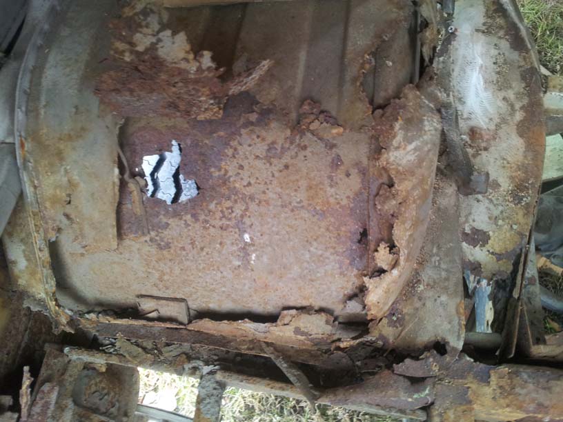

Pyöränkotelossa pientä paikattavaa?

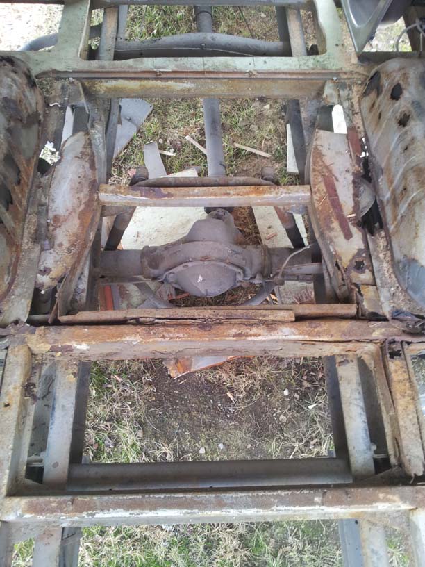

Takapään palkit

Näänkö ihan oikein että tuossa on oikee runko ja sit tuo huonokaluputkihässäkkä? Toihan on helppo sit tehä, ei muuta ku alat täppäilee uutta palkistoo kiinni vaan! Latijousen etukiinnikkeen etupuolelle ei tarvii ku putsaus ja uus maali?

Joo, niinhän tuo noissa menee, eli rungon päällä on tuo "korirunko", jonka päällä yleensä vanerilattia.
Ja positiivinen yllätys oli tosiaan, että nuo palkit on etummaiselta puoliskolta täysin terveitä. Pientä suojausta / maalausta vaan, takapäähän uutta palkkia ja baanalle 8)

Eihän tuo näytä ollenkaan pahalle. Uutta palkkia sinne ja tynnyreistä muotoilet uudet lokasuojakotelot. Näkyy olevan tuossa jo takana kallistuksenvakaajakin, meillä ei vielä ole. Ja nyt tuossa olisi sitten sekin mahdollisuus, että käytävältä otat lattiaa vähän alemmas kuin mitä alunperin oli, nimittäin jos menee M1 luokkaan niin sisäkorkeutta ei ole yhtään ylimääräistä kun katonkin eristää.

Joo ei näytä yhtään rapealta. Hitsausvehkeet käyntiin ja reenaamaan; on nopeasti valmis, luulen.

Mitä jos tuohon koteloi sellasen poteron lattiaan että 40% / 40cm / 190cm sääntö täyttyy, sitten normikäytössä sen lattiapoteron päällä on levy jolla lattia on tasalattia koko autossa? Eikö tuohon rungon väliin sais kivan kotelon vesivanerista tehtyä ja sais eristettyä ulkopuolelta. Sehän ois sellanen tavaratila. Ja ite kyllä eristäisin tuon lattian tuolta palkkien välistä muutenkin, palkkien ja lattiafanerin väliin sit routamatto lisäksi että ei palkit niin kovasti hohka läpi.
