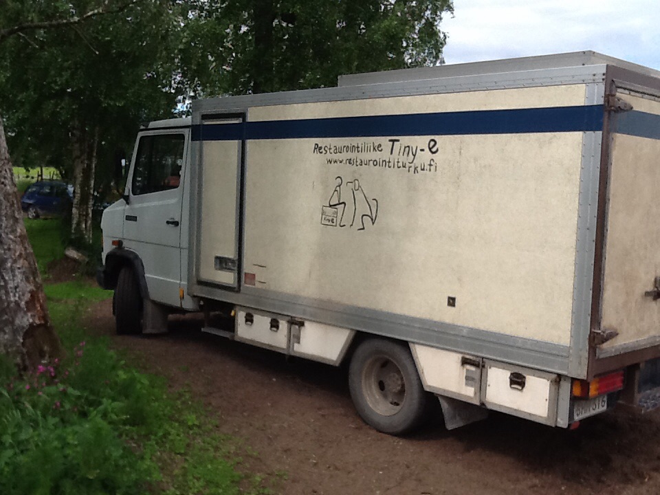

Pari vuotta ollaan pyöritelty mielessä mitä tehdään mersun kopille, ostetaanko toinen isompi kuorkki ("Volvosta sekalliikkuja") vai korotetaanko vanhaa. Tattarisuolta saisi Euro-telistä tonnilla sopivan korkeamman kopin ja naapurifirmasta päälle asennuksen parilla tonnilla... Kolme tonnia korkeampaan koppiin ei kuullosta järkevältä.
Taas ollaan siis palattu korotus-ajatukseen, josta kyselinkin viewtopic.php?f=2&t=3995
Kun oma tietämykseni koppien rakenteesta on lisääntynyt niin Reddevilin ehdotus työn tekemisestä itse vaikuttaa järkevimmältä. Rakettitiedettähän se ei ole mutta kun ei ennen ole sellaista nänhnyt tehtävän saatika itse tehnyt niin pitää kysyä tyhmältä kuulostavia kysymyksiä.
Miten arvokasta eristetty seinämateriaali on? Toki sen tekee itsekin mutta se olisi hyvä vaihtoehto. Halu olisi tehdä nauhaikkuna ylös korotuskohtaan. Miten sellaisen parhaiten tekisi. Koppi (lasikuitu-finfoam-sisäverhouslevy, 1800x2250x4100) näyttäisi olevan kasassa vain siten että eristetyt seinäelementit on kiinnitetty toisiinsa niiteillä alumiiniprofiilein sisältä ja ulkoa. Etuseinä pitäisi kastumisen vuoksi vaihtaa. Miten se tapatuu järkevimmin? Minkä kokoinen webaston pitää olla kun koppi on muutoksen jälkeen n. 20m3? Miten ilmanvaihto olisi järkevintä hoitaa kun tarkoitus on liikkua viiden ison koiran kanssa jotka toisinaan voivat olla märkiäkin. Autossa on nyt liukuovi mutta vaihtaisin sen saranoituun. Miten ovi asennetaan kuormakorin seinään?

Parhaimmat vastaukset saat kun otat yhteyttä korin tehneeseen koritehtaaseen toki täältäkin varmasti saa ja vielä parempia kun laittaa kuvia rakenteesta.
VAK:n tekemään kärriin kerran tuollaisen korotuksen teetin, siellä nyt on kulmissakin palkkia kun taas pienessä kuormakorissa ei välttämättä ole kun sellainen kolmio alumiiniprofiili joka liimataan ja niitataan levyihin.
Yli 12m pitkään kärryyn tuo maksoi 5000€ + silloinen valtionlisäys, en muista oliko mukana maalauskin korotuksen osalta, taisi olla.
Ne seinäelementit tehdään sitten vakuumissa ja paineen alla että en usko että ihan joka kotikorjaaja samanlaista levyä taikoo kotiolosuhteissa.
En tosin tiedä tallisi varusteista, jos sellaiset omistat niin sitten asia toki eri.
Jos auto ei ole ihan huippuhyvä/vähän ajettu yms. niin paska kiertoon ja sopivan korkuinen tilalle.

Kysymyksillä aprikoinkin onko ajatuksessa korottaa koppi järkeä. Mesellä on ajettu vain 138000km. Rautaa on kopin rungossa vain takaovien kohdalla ja edessä on mainitsemisesi kaltainen aluprofiili. En väittänyt että tekisin tehdastekoista seinäelemennttiä vastaavaa rakennetta. Kiitos hyvistä huomioista :D

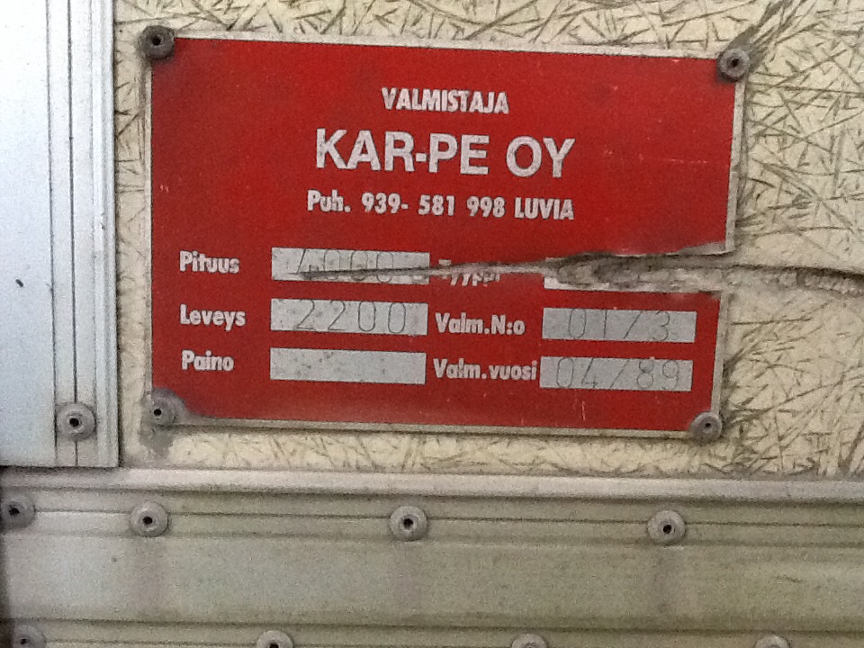

Onko muuten Ar-Pe:n vai Majoka:n kori?
