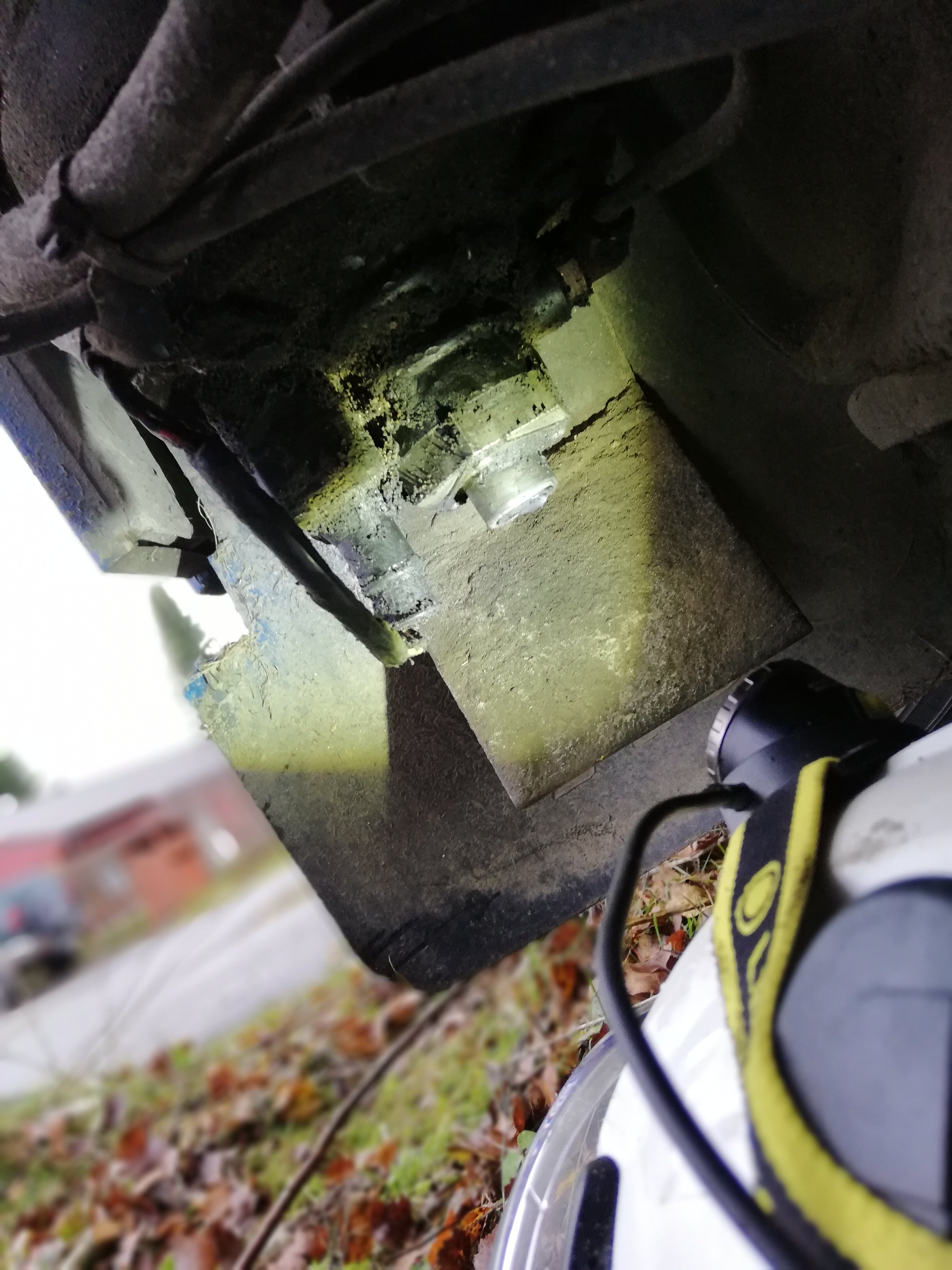

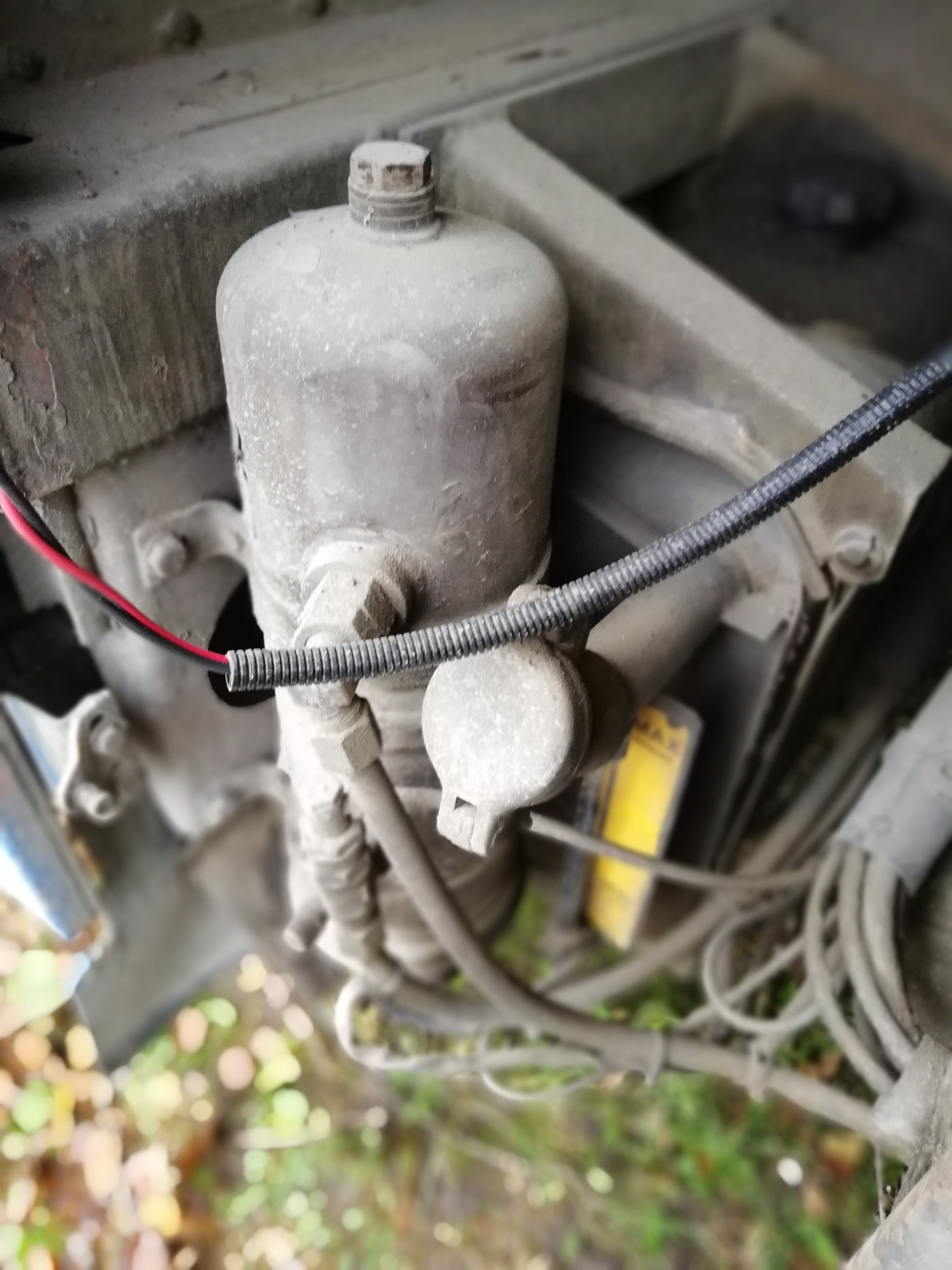

Elikkä tuo ilmankuivain pönttö tuhisee alaventtiilistä jatkuvasti. Tuo taempi ilmasäiliö ei täyty niin tehokkaasti kuin ensimmäinen
Kuivaimen pohjasta kun pummaus ( paineet alle max) ei sais vuotaa, kun max paineraja avaa säädin kuivaimen pohjaventtiilin
yks puhallus( kuivaimen ja lisäsäiliön ilmat puhaltaa ulos)= veden poisto ryyneistä ja jatkossa kompressoin pumppaama ilma tulee ulos . ( näin se pitäisi olla kytketty ja poistettu kompressorin venttiilikevennys kun kuivain autossa, )
Pohjaventiiliin sai ennen korjaussarjan tänäpv? ( nyt suodpatruunakuivaimet käytössä, ryyniannoksen saanti tuoho ko malliin voi olla ?)toiset on onnistunut pohjaventiilin puhdistamalla kunnostamaan.

Löytyikö siitä kova paineisen 1-säiliön ja heikompi paineisen säiliön välistä jotain? Minulla on muutettu ko. järjestelmä joten ei ole vastaava kuin sinun kuvissa mutta minulla oli 1-säiliön ( kovapaineinen ) jälkeen paineensäätöventtiili sekä nelipiiriventtiili jonka yhteydessä vielä varoventtiili.

Kirjoittamasi aloitusviesti kuulosti lähes samalta kuin minun tarinani. Erona vain, että sähkön päälle ymmärrän jotakin kun olen sillä alalla insinöörinä ja aitaa ei tarvinnu kaataa, mutta naapurit vihaa kuitenkin :D ja muksuja vain 3 :D tsemppiä projektiin, sama itsellä edessä, rahat myös loppu...
" ryyniannoksen saanti tuoho ko malliin voi olla ?" Kyllä saa! Vuosihuollossa Raskone vaihtoi minulle ryynit toukokuussa.
Viestit: 2625
Sieltä kuivaimen pohjaropusta siis ei pitäisi tulla mitään (ainakaan merkittvästi mitään) silloin kun painetta kerätään, mutta kun paineet on tavoitteessa se aivastaa kerran ja jää sen jälkeen "tuhisemaan" kunnnes ilmaa kaivataan taas lisää.

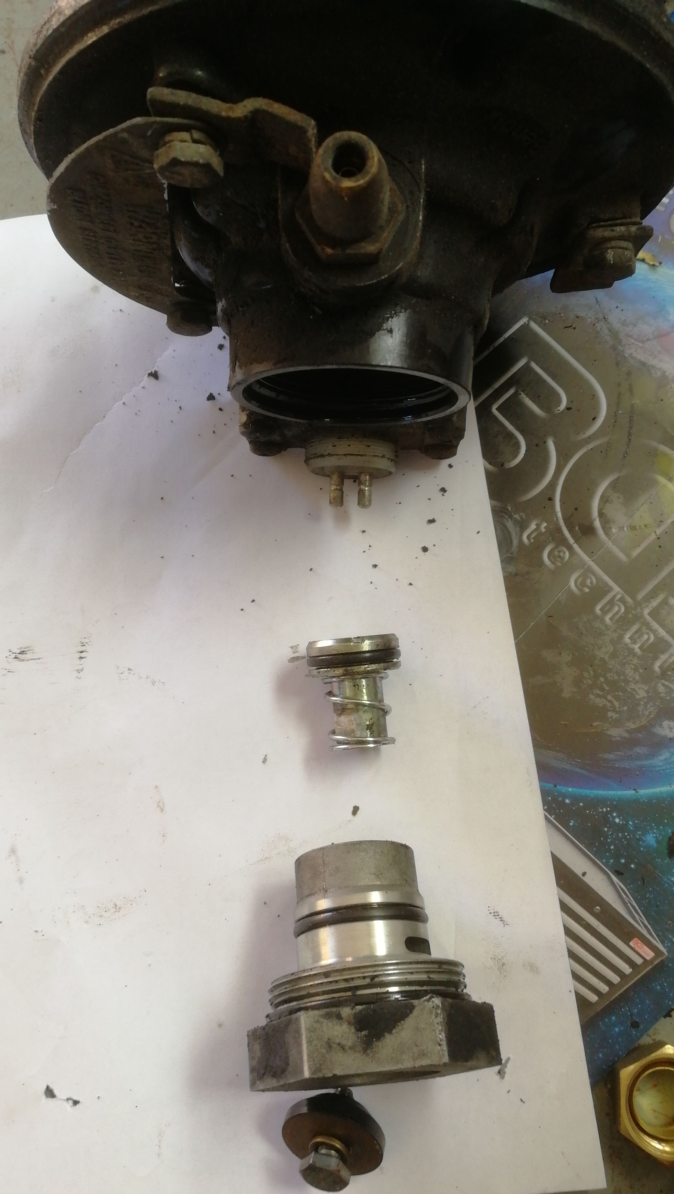

Tällaiset osat purkaantuu kuivaimen pohjasta.
Kumikartio voi olla viallinen tai jousi poikki.
Helppo purkaa ja tarkistaa. Osia ei sinkoile mihinkään purkuvaiheessa:)

Ok. Kiitos. Minäpäs tutkin.

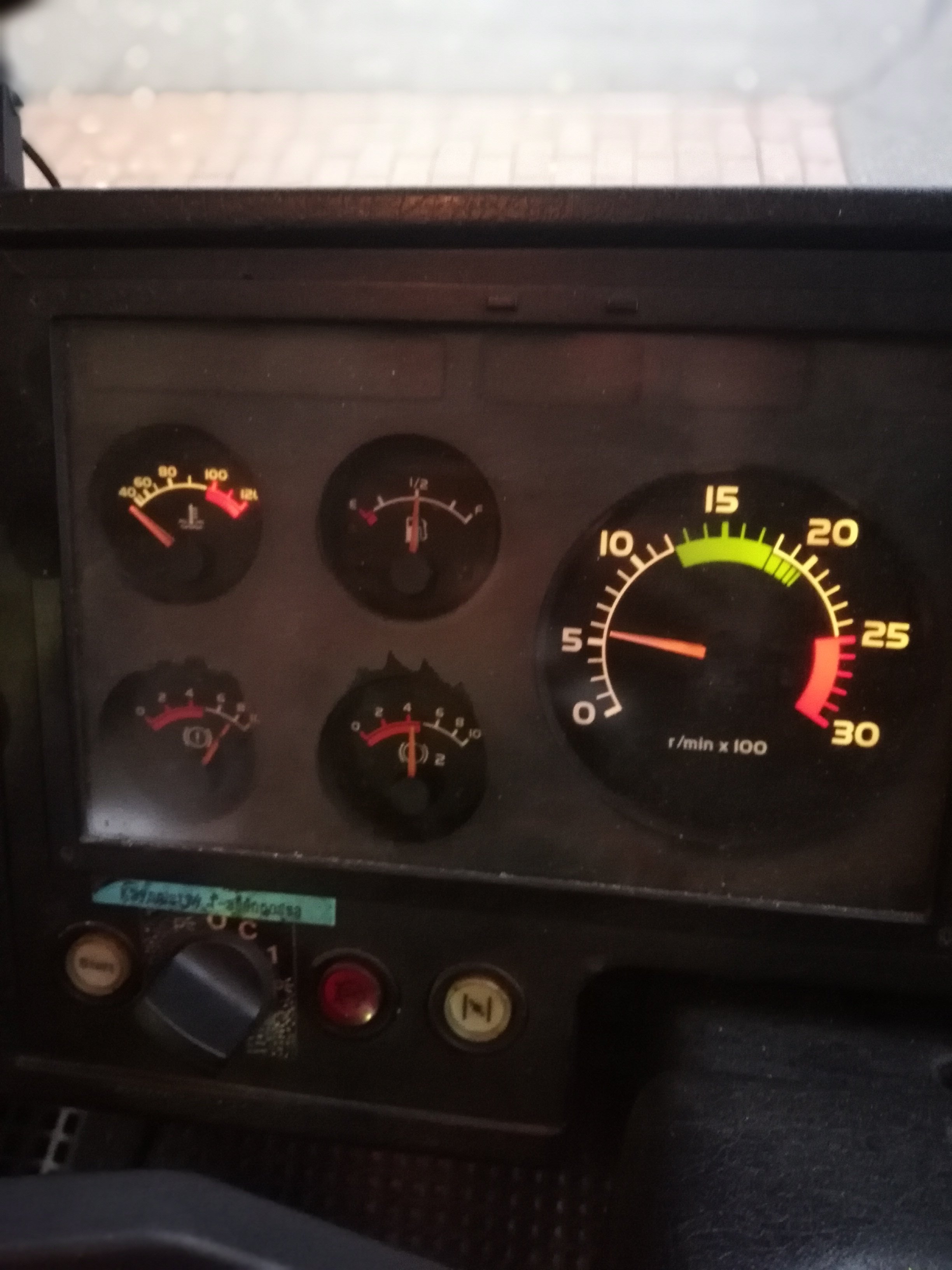

Tervehdys. Elikkäs, siinä 2 jarrupiirin paineessa on myös mittarivika. Näyttää sitä 5 baria aina. Välillä heilahtaa. Löpö mittari on nollilla, eilen näytti heräämisen merkkejä. Radio toimi, ei toimi enää. Enkä löydä sulaketta. Kuskin penkin yläpuolella on isotalu, vaihdoin siitä kaikki sulakkeet. Ei ollu radion siinä. Eli onko sulakkeuta muuallakin? Webasto myös temppuaa. Ei lähde päälle. Tuhisee n. 10sek ja siinä kaikki. On kuulemma toiminut.

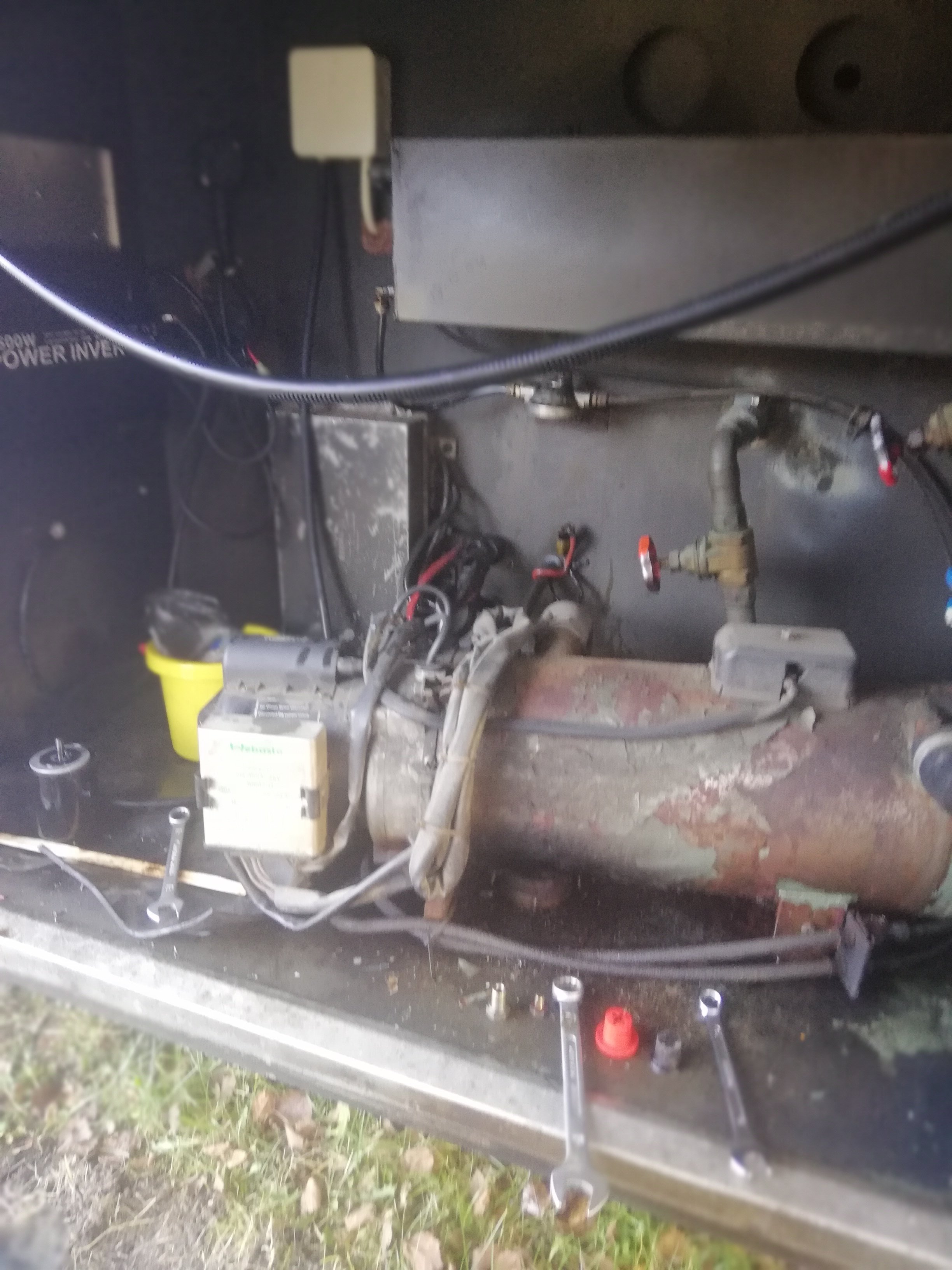

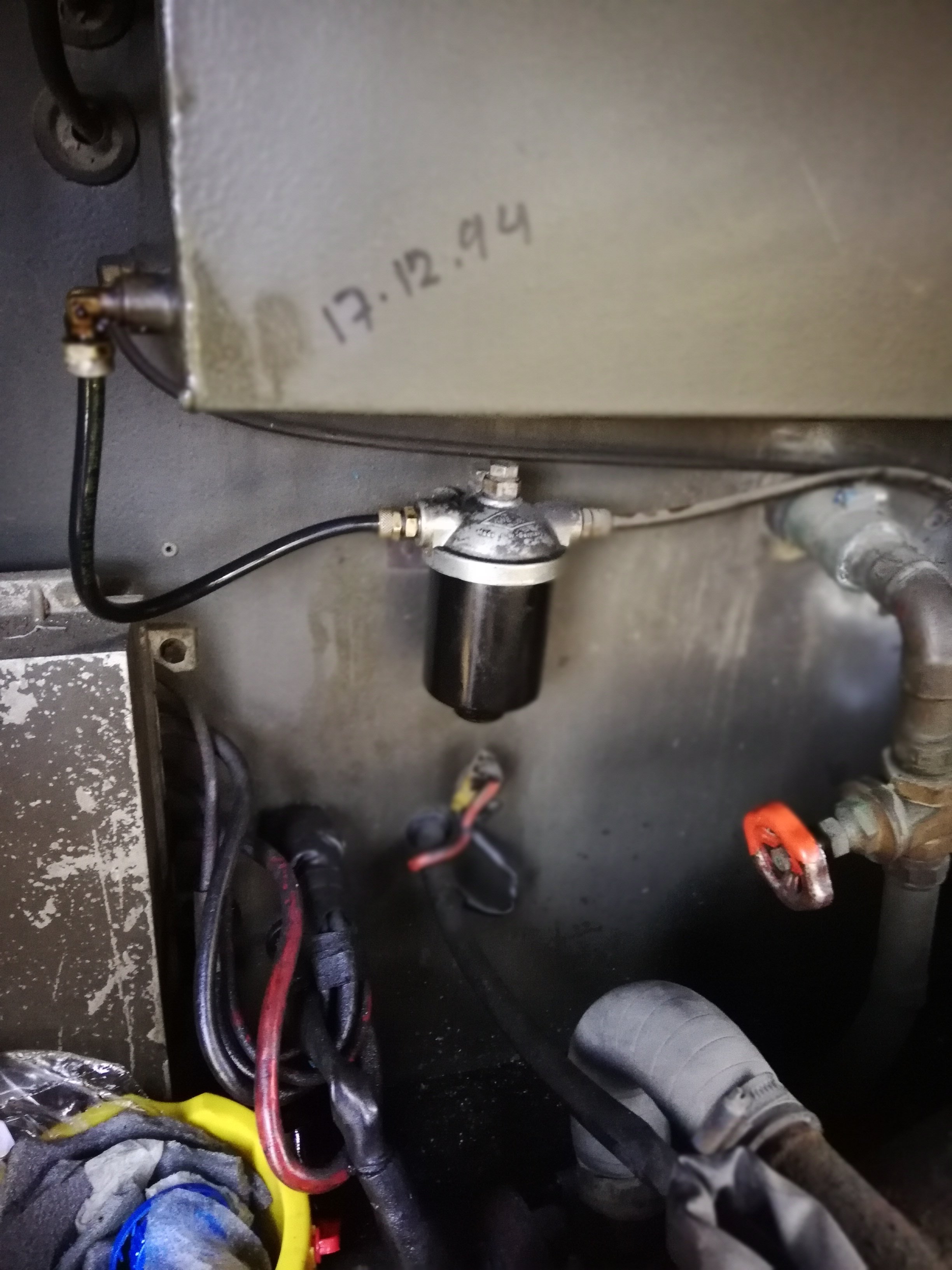

Webasto. Onko jossain joku nollausnappi? Weban sulakjeet? Vaihdoin rikkinäisen löpöletkun, eli suodatin säiliön vasemmanpuoleisen, sitten yritin ilmailla

7thLegion kirjoitti: 25 Loka 2018 06:26 Tervehdys. Elikkäs, siinä 2 jarrupiirin paineessa on myös mittarivika. Näyttää sitä 5 baria aina. Välillä heilahtaa. Löpö mittari on nollilla, eilen näytti heräämisen merkkejä. Radio toimi, ei toimi enää. Enkä löydä sulaketta. Kuskin penkin yläpuolella on isotalu, vaihdoin siitä kaikki sulakkeet. Ei ollu radion siinä. Eli onko sulakkeuta muuallakin? Webasto myös temppuaa. Ei lähde päälle. Tuhisee n. 10sek ja siinä kaikki. On kuulemma toiminut.
Painemittareiden anturit olisi hyvä paikallistaa ja niiden liittimet tarkistaa ( jos löydät, kerro minullekkin mistä ). Sellaisen havainnon tein, että kuivaimen yhteydessä yhden liittimen irroitus heitti 1-piirin mittarin "tappiin" ( 10 bar ), olisin kuvitellut, että heittää mittarin nollille, jos mittarin oma anturi?
No, joka tapauksessa, avasin mittaripanelin keittiön pöydällä. Kulmissa olevat pienet ristipäät auki ja kansi pois. Alta paljastuu piirikortti jossa ruuvikiinnityksella mittarit, kannattaa irroittaa ja tarkistaa kontaktipinnat, voivat olla hapettuneet, helppo juttu. Samalla voi vaihtaa taustavalo / merkkivalo polttimot jos viallisia joukossa. Itselläni painemittari reagoi paikallaan ollessaan sormen painallukseen suojalasin päältä, eli etsin kylmäjuotosta tai murtumaa piirikortista, irroitin senkin kotelon pohjasta ( pienet ristipää ruuvit ). Suurennuslasin avulla löysin juurikin ko.mittarin alta useamman komponentin, jonka juotokset irronneet, samoin taakse tulevan ison kytkentäliittimen juotoksissa oli toivomisen varaa....
Irronneet juotokset näki selkeästi kun kevyesti heilutteli juotettua komponettia kortin alapuolelta, jos heiluu= on irti.
Pieni kärkisellä kolvilla näiden irronneiden juotoksien uudelleen sulatus ja pieni tippa uutta juotostinaa jokaiseen niin alkoi pelittamaan.

Webastosta en osaa sanoa mitään, itelläni purettu pois edellisen omistajan toimesta.
Viestit: 2625
Tuossakin lienee tuo webaston polttoaineen syöttö tuollainen, joka painovoimaisesti laskee tuolta välisäiliöltä naftan webastoon. Se välisäiliö täyttyy pikkuhiljaa moottorin käydessä, on sijoitettu polttoaineen paluuputkeen tankin ja koneen väliin.
Eli jos olet letkunvaihdon yhteydessä laskenut tuon välisäiliön tyhjäksi, sun pitää käyttää moottoria, jotta sinne tulee uutta polttoainetta.

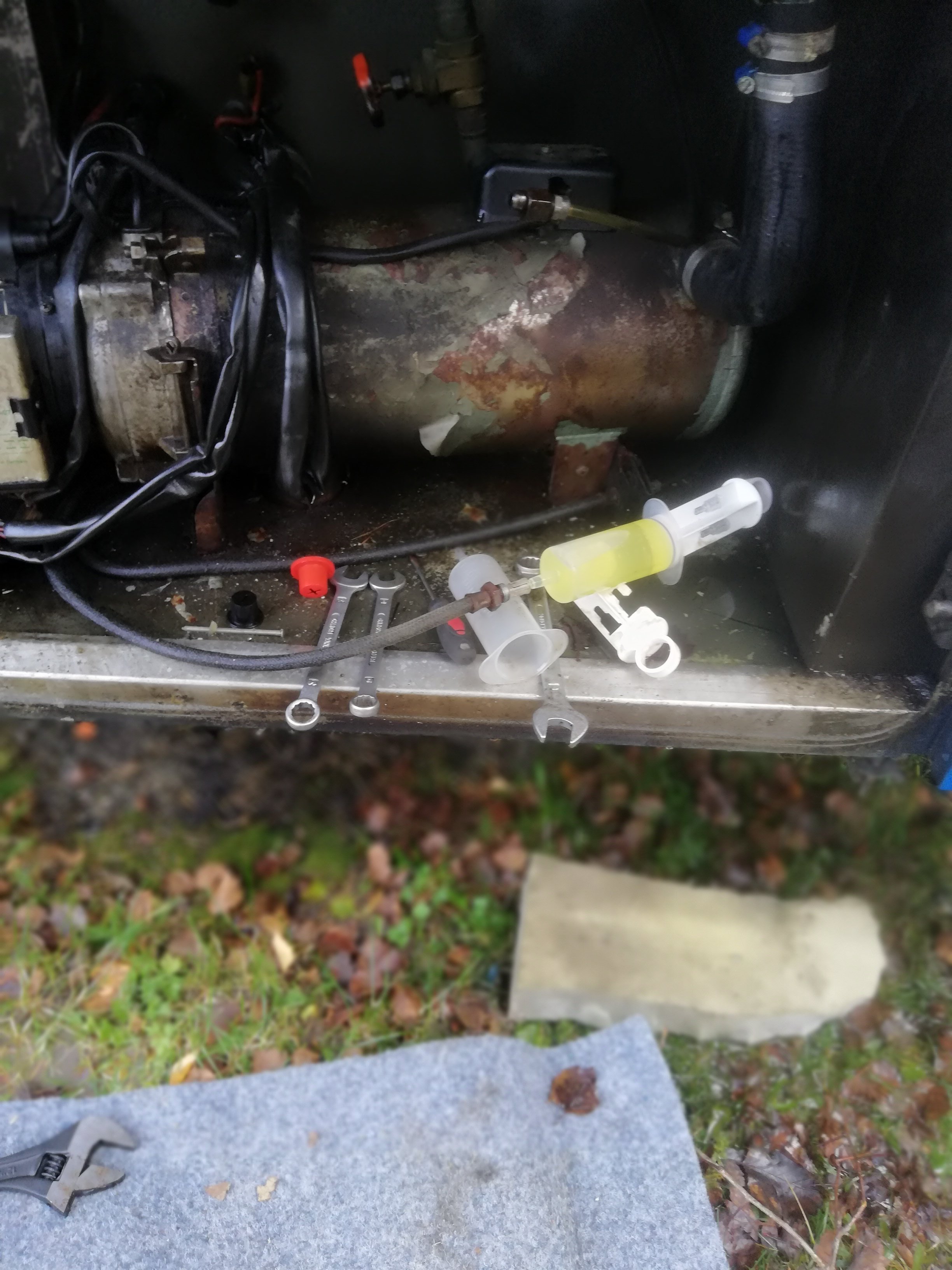

Kokeilin syöttää löpöä väkisin ruutalla. Letk on ok, tulee webastolle asti, mutta sitten tekee tenän. Voiko olla joku "vipu kiinni"?

Liekki palaa. Se tuli eilen testattua.......

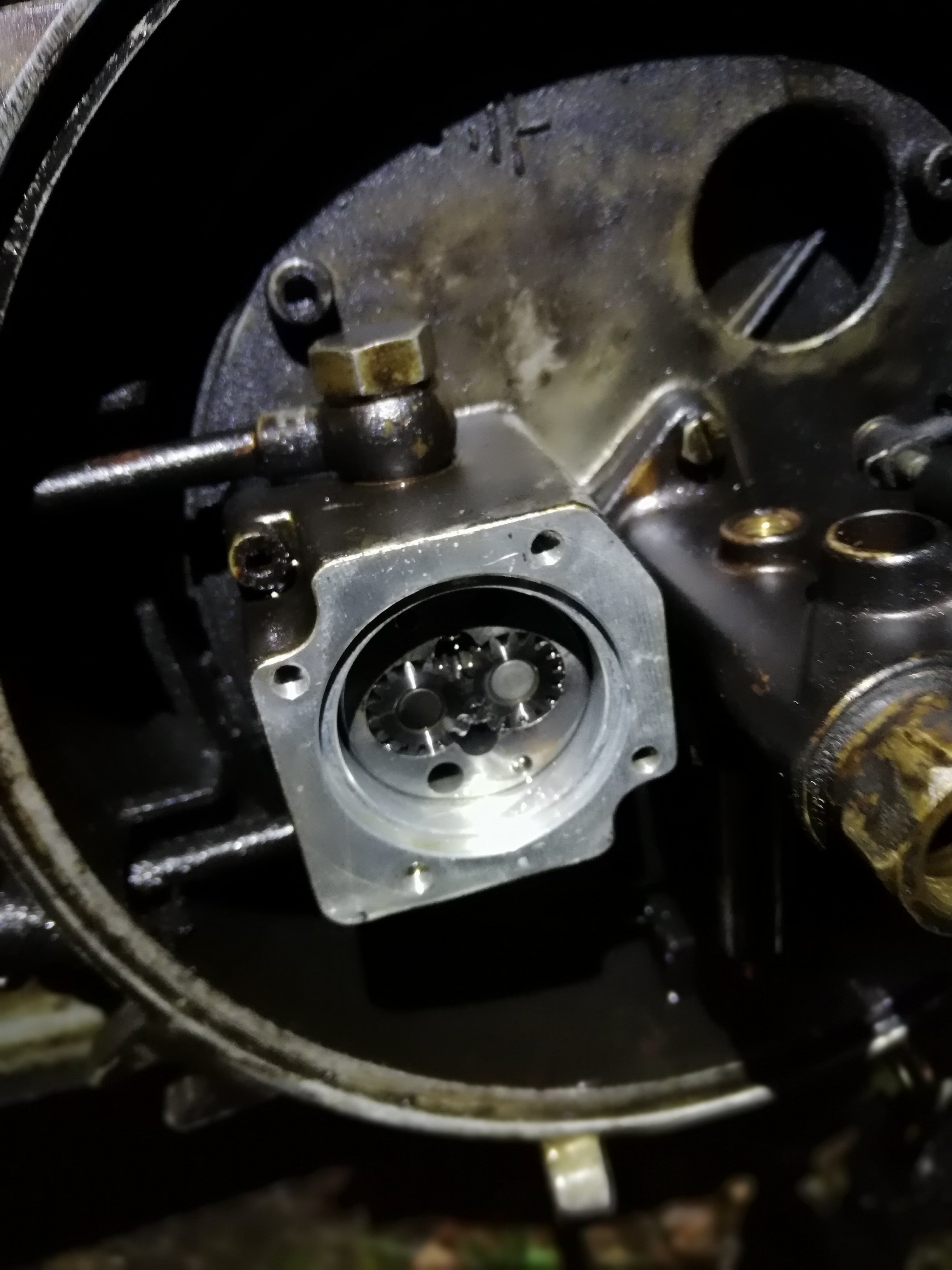

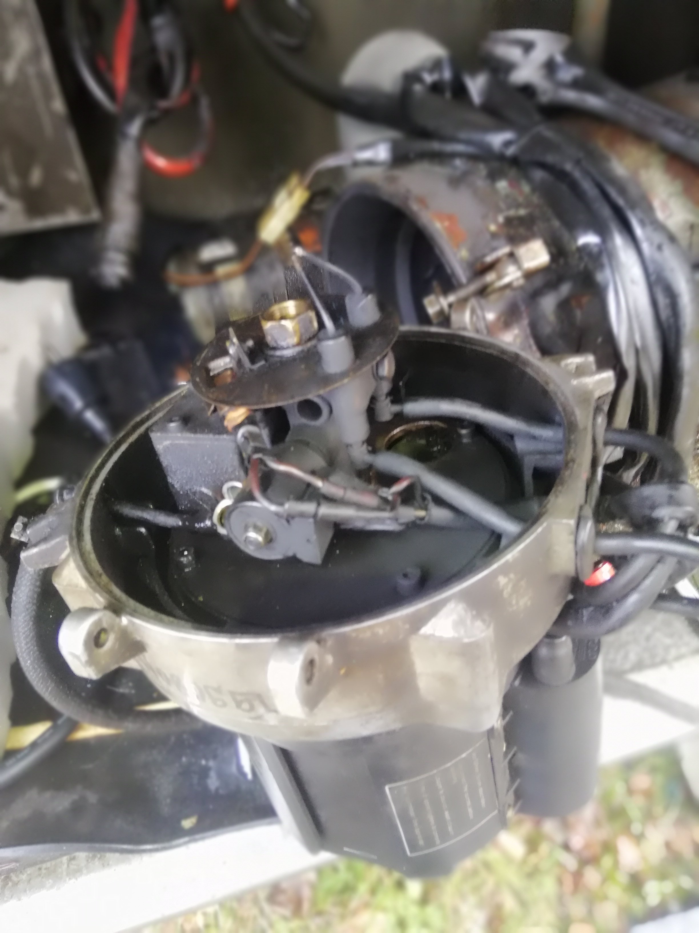

Tämmöinen sveitsiläisen kellon koneisto löytyi weban sisältä. Mikä tuo on?
7thLegion
Viestit: 196
Liittynyt: 16 Loka 2018 16:47
Truck: Volvo b9m
Location: Siilinjärvi
Member id: 372

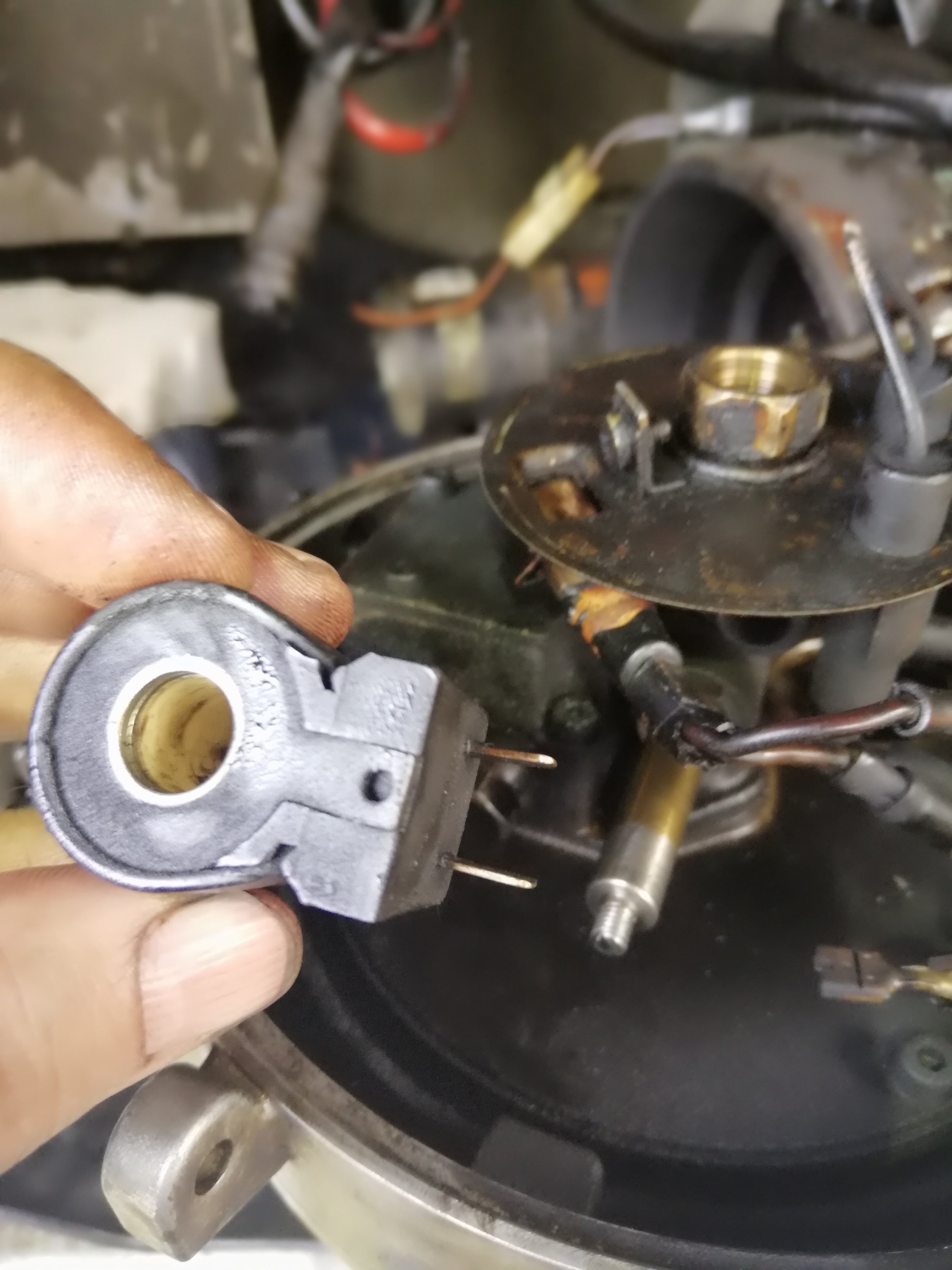

Eli tuohon tulee löpöletkut vastakkaisille sivuille, ja eteenpäin lähtee yksi paljon ohuempi kuparisena joka jatkuu 2cm ja menee johonkin sylinteriin jota pitäisi availla magneettiventtiilinohjaama piikki. Venttiili toimii, ja sille tulee sähkö. Piikki liikkui. Niin mikä helkutti tässä mättää? Pitäisikö sen mysteerirataskoneiston pyöriä ja tehdä kunnon paine?

Onks sulla manuaalia tohon kamiinaan? Joku niitä joskus tänne postaili...
Siitähän on periaatteessa toimintasavu tullu ulos, ni vois suomalainenki mies avata jo manuaalin ilman että tytöksi luullaan.

7thLegion kirjoitti: 27 Loka 2018 06:48 Tämmöinen sveitsiläisen kellon koneisto löytyi weban sisältä. Mikä tuo on?
Tuo on pumppu. Kun rattaat pyörivät niin se pakottaa nestettä toiselle puolelle ja kykenee tarvittaessa tuottamaan ihan kohtuullisesti painettakin. Tai onhan olemassa myös paineilmakompressorejakin jotka toimivat tuolla samalla periaatteella, mutta tuolla webastossa se pumppaa polttoainetta.
