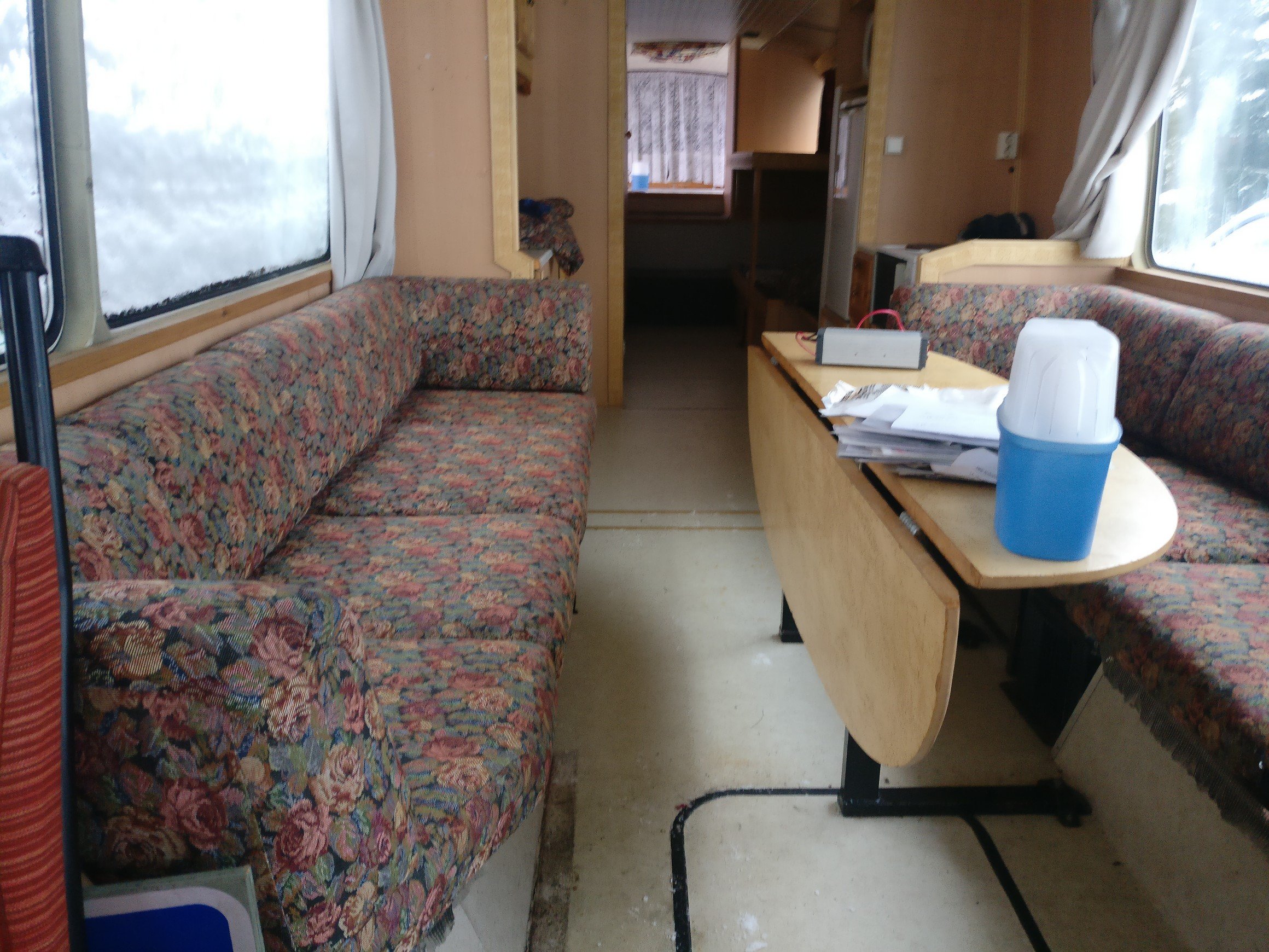

Siinä pari pahimpaan nälkään.

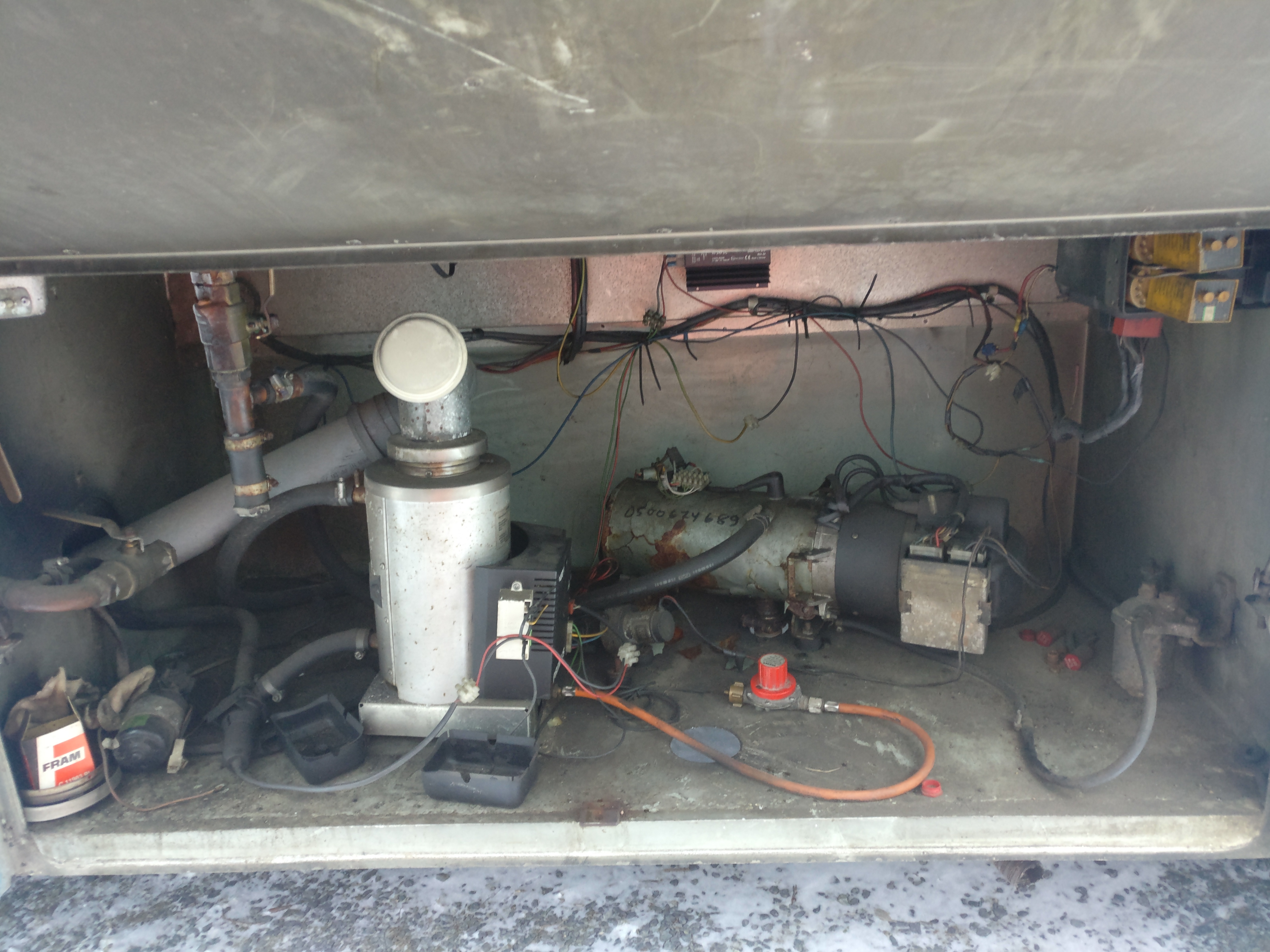

Webasto lähti tulille, kunhan käänsi vaan katkaisijasta :) Pienestö se on ihmisen paleltuminen kiinni :lol:
Kytkimen joutuu varmaan uusimaan jossain välissä. Ottaa melko ylhäällä kiinni ja ravistaa.
Hupiakustoa ei ole. Kaikki 24v toimivat laitteet on ajoakkujen perässä ison sähkön laitteita on syötetty aggregaatilla tai sähköverkosta.
Aggregaatti on varmaan ensimmäisenä hankintalistalla ja seuraavaksi invertteri ja jokunen huumoriparisto.
Sitten erotella sähköjä pois ajoakuilta.

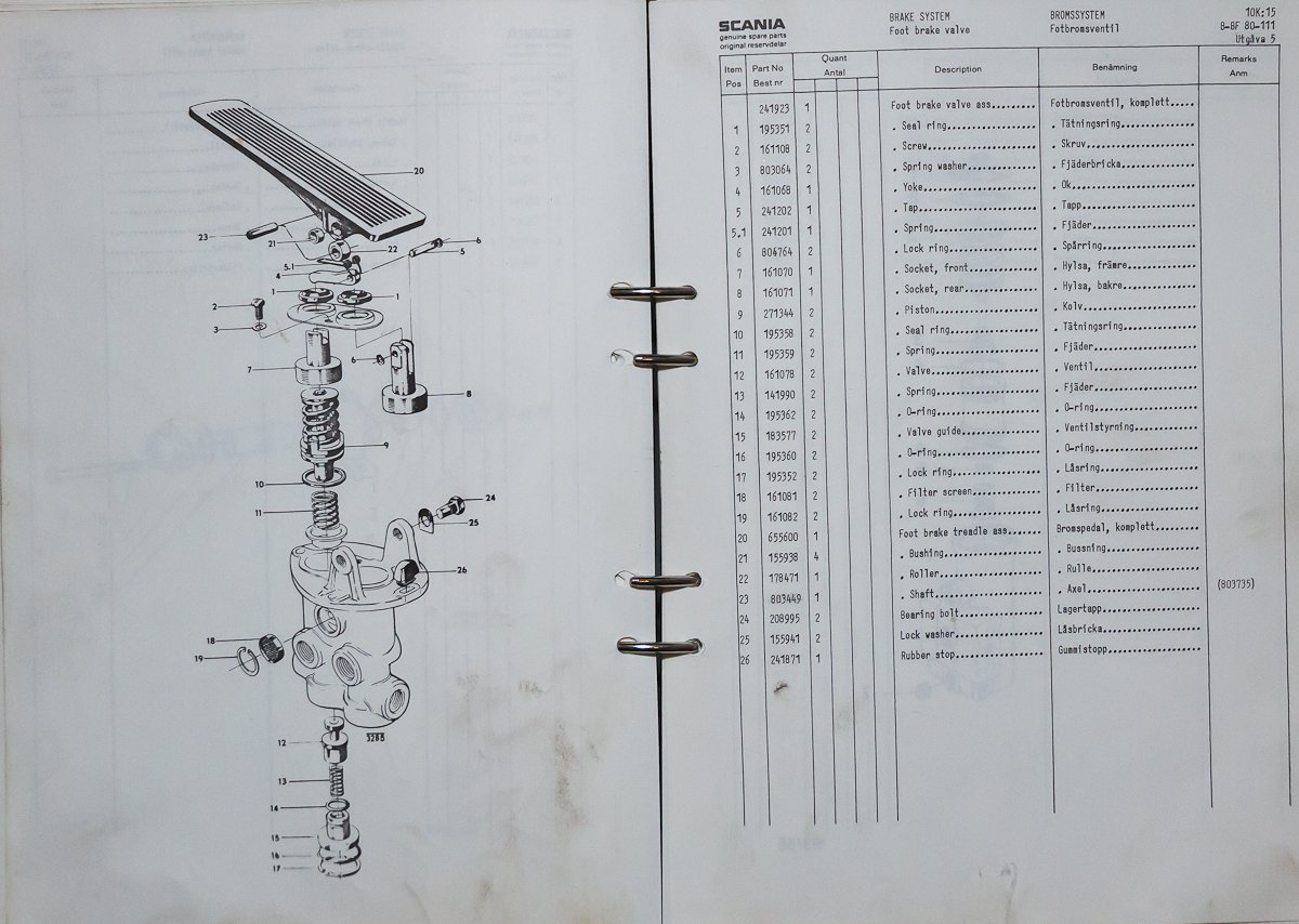

Käsikaasusta näkyi olevan vaijeri poikki.
Ihmettelin jo kotimatkalla etupiirin paineita, mittari seilaa edestakaisin vihreää aluetta kun taas takapiiri pysyy ylärajalla kuin nakutettu.
Auto sammuksiin ja kuuntelemaan herkällä korvalla, poljinventtiilin tienoilta kuuluu suhina. Noinkohan tämän ikäiseen on tarjolla vielä korjaussarjaa tahi uutta venttiiliä vai joutuuko soveltamaan :roll:
Näitä on tietty tehty joku mirjardi kappaletta, niin ehjän käytetynkin varmasti löytää..
Lämminverivarsa on tyhjennettävä pikaisesti ennen kunnon pakkasia, näkyi sisältävän vielä vettä. Samaten hyyskän säiliössä oletettavasti on jotain sisällä kun tyhjennysventtiili on kiinni.

Tosta tollainen jarrupolkimen dokumentti.
Kiitos!
Tuon avulla sen saattaa saada vielä takaisin kasapäähänkin :lol:

Sain maasähkön pelaamaan, ilmeisesti vaan hapettumaa automaattisulakkeen kärjissä. Vähän kun ränkkäsi eestaas niin alko pelaamaan.
Kokeilin mikroa, niin sen takana asuva pallosalama tuli esille :shock:
Täytynee pyytää sähkäriä mittarinsa kanssa käymään ennen kun käyttelee sähköjä enempää..

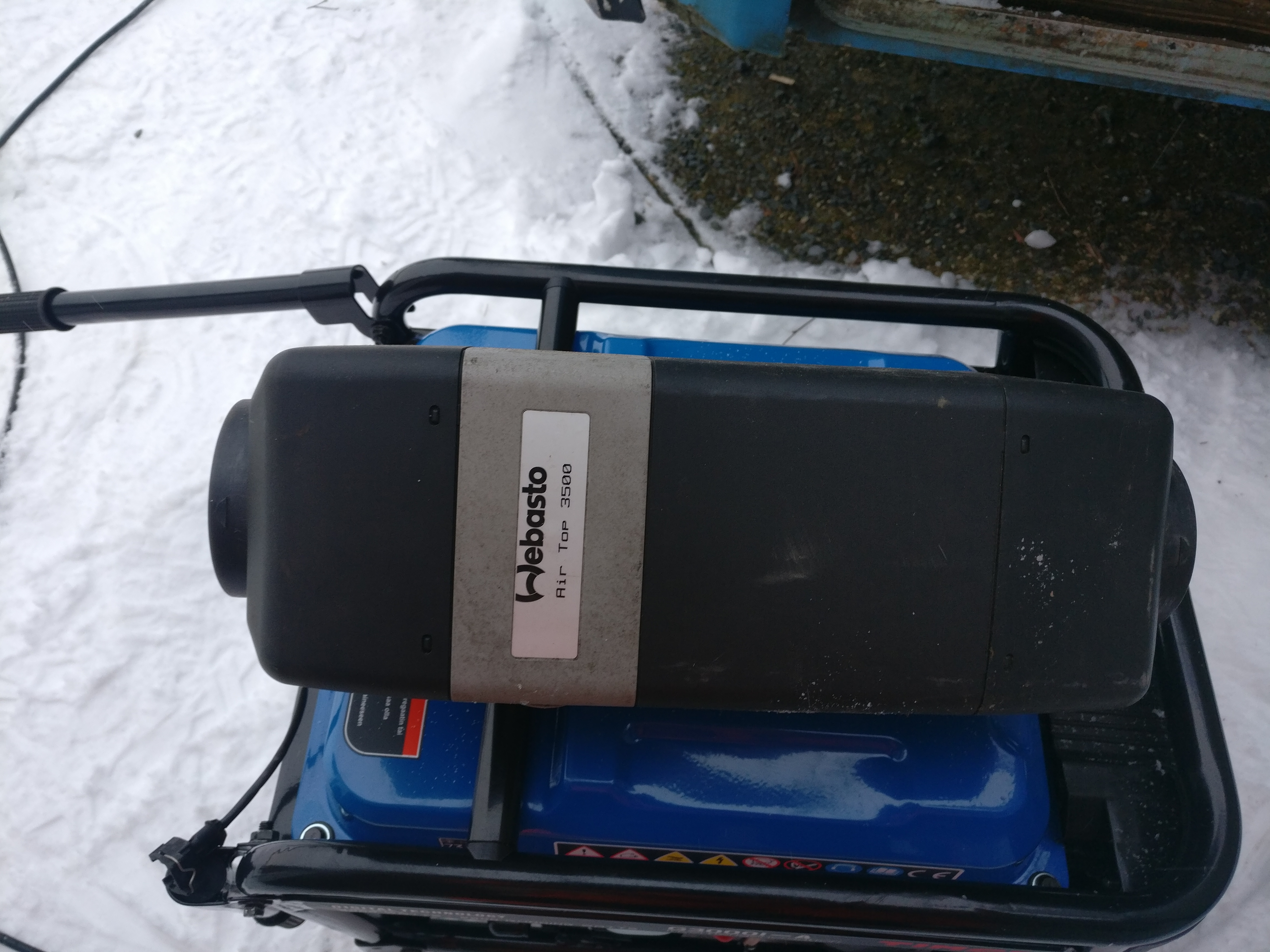

Tein myös lisää löytöjä: varttituuman hylsysarja, rikkinäinen invertteri ja maasähkön kytkentäkaapeli.

Tuonne ajattelin aggren sulloa. Siirrän Webaston tuonne Primuksen taakse, missä sitä on älykiva rassata jonain pakkasyönä :mrgreen: niin tuohon perälle jää sen verran tilaa että kiinanihme mahtuu. Loota on auton vasemmalla kyljellä keskivaiheilla, aikalailla keittiön hellan kohdalla. Meinasin tehdä kelkan kumityynyjen varaan, että saa käytössä vedettyä ulos. Jos joku on sitä mieltä, ettei sitä pidä tuonne laittaa niin huutakoon hep. Mieluusti syyn kera :lol:
Tämä löytyi takatallista, lienee rikki sillä se on oletettavasti ollut autossa asennettuna ja miksi kukaan ottaisi muuten vain toimivan laitteen pois? Tämä on oletettavasti ollut oikealla puolella etummaisessa sivuluukussa, ainakin sieltä on tukitut reiät sohvaryhmän luo ja samaten pohjassa on tukittu läpi mistä pakoputki on mennyt. Täytyy tutkia josko tuon saisi toimimaan, niin laitan takaisin. Vaikka pääasiassa kesällä varmasti reissataan, niin kerrankos suomen kesässä vähän vilu on :mrgreen:
Sisukalut näyttää nyt tältä. Tuollainen sikaliukas valkea muovimatto tuli esiin kun otin kokolattiamatot pois. Jokin muovimatto tuohon päälle tulee, mutta ei ole vielä tarkempaa tietoa minkälainen.
