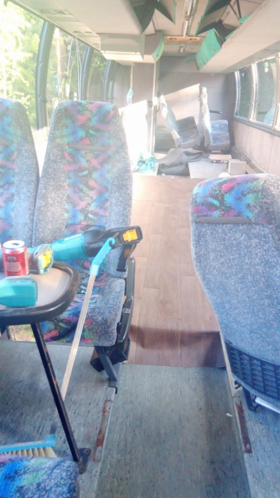

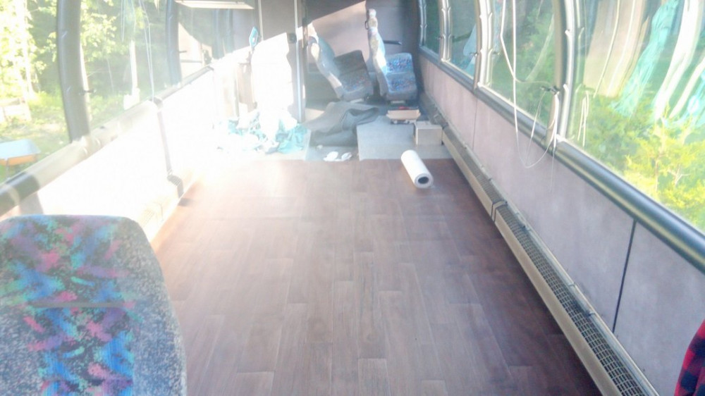

				Lähetetty: 01 Heinä 2019 08:46
				Kirjoittaja rokkenrolli
				Vähän saatu projektia työn ohella tehtyä, penkit purettu ja asetettu uuteen järjestykseen matkustamon osalta. Penkeistä pääsin nopeasti eroon, ilmoitin feisbuukissa, että 10€ saa hakea niin monta kuin tarvitsee. Tarkoituksena oli siis saada nämä pian jaloista pois, tilaa on kuitenkin rajallisesti ja pihalla jos näitä pitää, niin huonossa tapauksessa olisi pitänyt nähdä vaiva viedä kaatikselle, 8kpl jätin itselleni ylimääräisiä varaosiksi.
Käytävää tasoitin n. 4 metrin matkalta, etuosaan "matkustamoon" jää siis käytävä ja koska takaosan tila ei ole vielä suunniteltu täysin, niin näin parhaaksi jättää vielä tekemättä. Tässä vaiheessa luultavasti perään tulee sängyt, mutta ehkä ensi kesänä otan projektiksi purkaa alkupeiräisen vessan seinät ja takaosaan tulisi jonkunlainen wc/suihku/sauna yhdistelmä. Tässä on pieniä haasteita, johtuen takamoottorista ja pieniä ajatuksia on jo, mutta en jaksa tosiaan vielä ottaa suurempaa ressiä tästä.
Seuraavana projektina olisi väliseinä tuohon matkustamon penkkien taakse, ja tämän taakse tulee sitten keittiö. keittiöksi valikoitui tuollainen bauhausin valmis minikeittiö "respecta", tämä ei siis kaikkein mineintä mallia kuitenkaan. väliseinän sisältä tulee 230v pistokkeet liedelle, jääkaapille ja ehkä liesituulettimelle. Lisäksi 24v kautta tulee pari usb pistoketta latureita yms. varten, sekä vesipumpun ohjausvirtakytkin. Vesipumppuna tulee tehtävää suorittamaan shurflown paineyksikkö. Puhdasvesisäiliö on 150L ja harmaavesisäiliö vielä etsinnässä, tarkoituksena laittaa 200l umpipäätyinen muivitynnyri, sopivaa potilasta vaan ei ole nurkilta löytynyt vielä (jos jollain ylimääräisenä Askola, porvoo, lahti, vantaa akselilla, niin voin noitaa pois ja saat vielä muutaman kympin rahaa).
Invertteriksi valikoitui MPPSolar hybridi, tästä olen lukenut paljon huonoa kyllä netistä, mutta halpuus houkutti ja päätin ottaa riskin. Joku suomalainen aurinkopaneeli firma tätä 3kw mallia möi 950€, tilasin saksan kautta 480€. Invertterin kautta tulee lähinnä jääkaappi ajossa, en usko, että ainakaan hirveästi muuten tarvitsee, mutta kapasiteetti pitäisi riittää tarvittaessa. Ehkä myöhemmin tulevaisuudessa lätkäisen pari aurinko paneelia katolle ja nämä saa näppärästi suoraan kytkettyä samaan laitteeseen.
