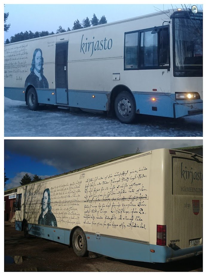

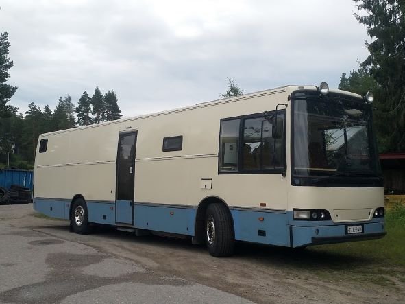

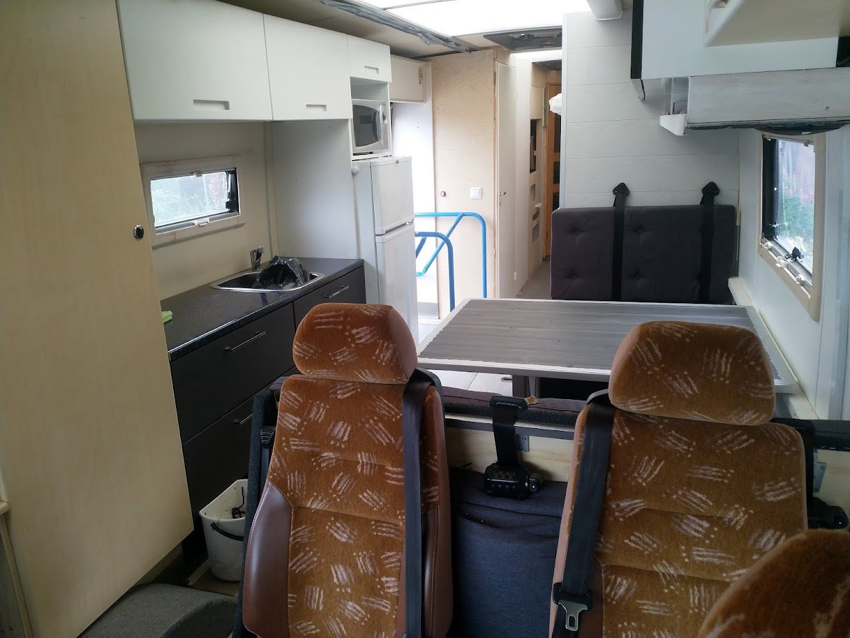

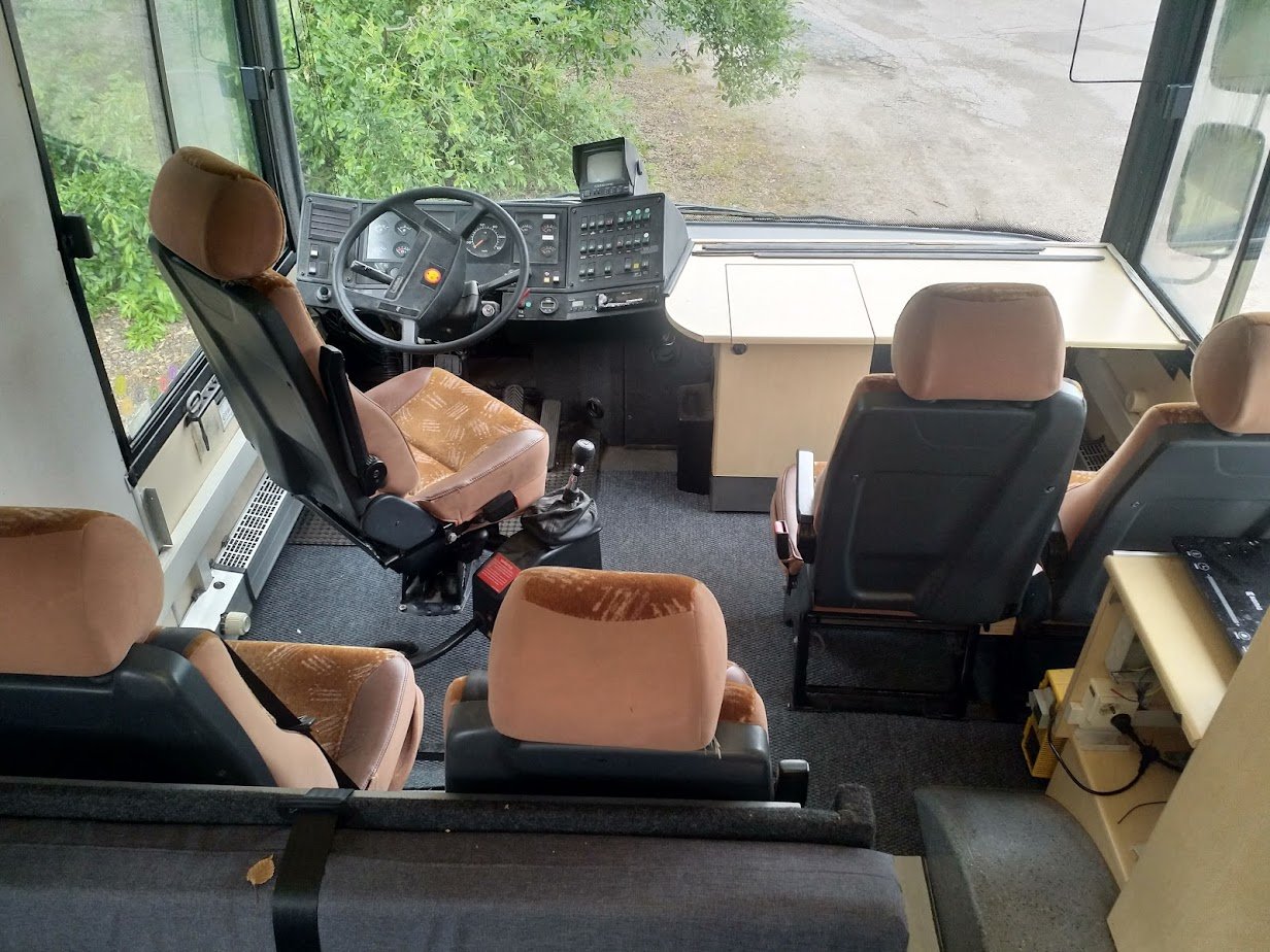

Tämä rojekti alkoi n. viisi vuotta sitten kun vuokratulla perusmatkailuautolla kierrettiin viikon reissu ympäri Suomea. Tämän reissun jälkeen heräsi ajatus isommasta kulkineesta kun sellaisiakin silloin muutamia matkallamme nähtiin. Jostain eksyin sitten tänne foorumille, se oli virhe. Sitten vasta alkoikin suunnitelmia pyöriä mielessä. Useana iltana selailin juttuja ja projekteja foorumilta ja melko äkkiä löysin itseni etsimästä sopivaa aihiota, kun rouvakaan ei älynnyt mun ajatuksille nauraa tai muutenkaan toppuutella.
Nelisen vuotta sitten aloin kirjastoautoa metsastämään ja melko nopeasti löysinkin sopivan aihion josta jätin tarjouksen. Muutaman viikon päästä olinkin sitten hakemassa projektia kotiin Hämeenlinnasta. Kotipihaan autolla ei heti ollut asiaa kun pihat olivat jäisiä ja pihaan ei ole ihan helpoin ajaa noin isolla autolla.. kun kokemustakin oli noin isosta autosta olemattoman vähän. C-kortti löytyi taskusta mutta ajot olivat jääneet oikeastaan vain töissä asiakkaiden ajoneuvojen siirtelyyn kookkaassa pihassa.
Autoa tuli nikkaroitua aina kun vapaa-aikaa oli, pääasiassa iltaisin. Lapset piti huolen siitä että tekemisen puutetta ei yleensä töiden jälkeen ollut. Projektin kimppuun pääsin sitten kun muu perhe meni nukkumaan ja useasti jatkoinkin sitten myöhälle yöhön. Rakentelu tapahtui taivasalla joten kylmempinä aikoina ei edistymistä oikeastaan tapahtunut. Ja sitten kun kevät taas koitti niin hommat sai useasti aloittaa jonkun paikan purkamisella kun talvella oli tullut muka parempi ajatus. Onneksi olin päättänyt että tällä projektilla ei ole kiirettä niin osasin antaa aikaa muillekin jutuille sekä tietenkin perheelle.
Vihdoin tänä keväänä sain auton sellaiseen kuosiin että arvasi lähteä muutoskatsastukseen. Siinä ei ollut ongelmia joten öljynvaihtohuollon kautta leimasetää katsomaan. Vähän arvelutti jarrut kun kilometrejä oli kertynyt olemattomasti neljän vuoden aikana. Leimasetä ei löytänyt ongelmia joten ei auttanut kun tehdä sopivammat vakuutukset autoon ja alkaa suunnittelemaan reissua. :D
Laittelenpa tähän muutamia kuvia eri vaiheista.

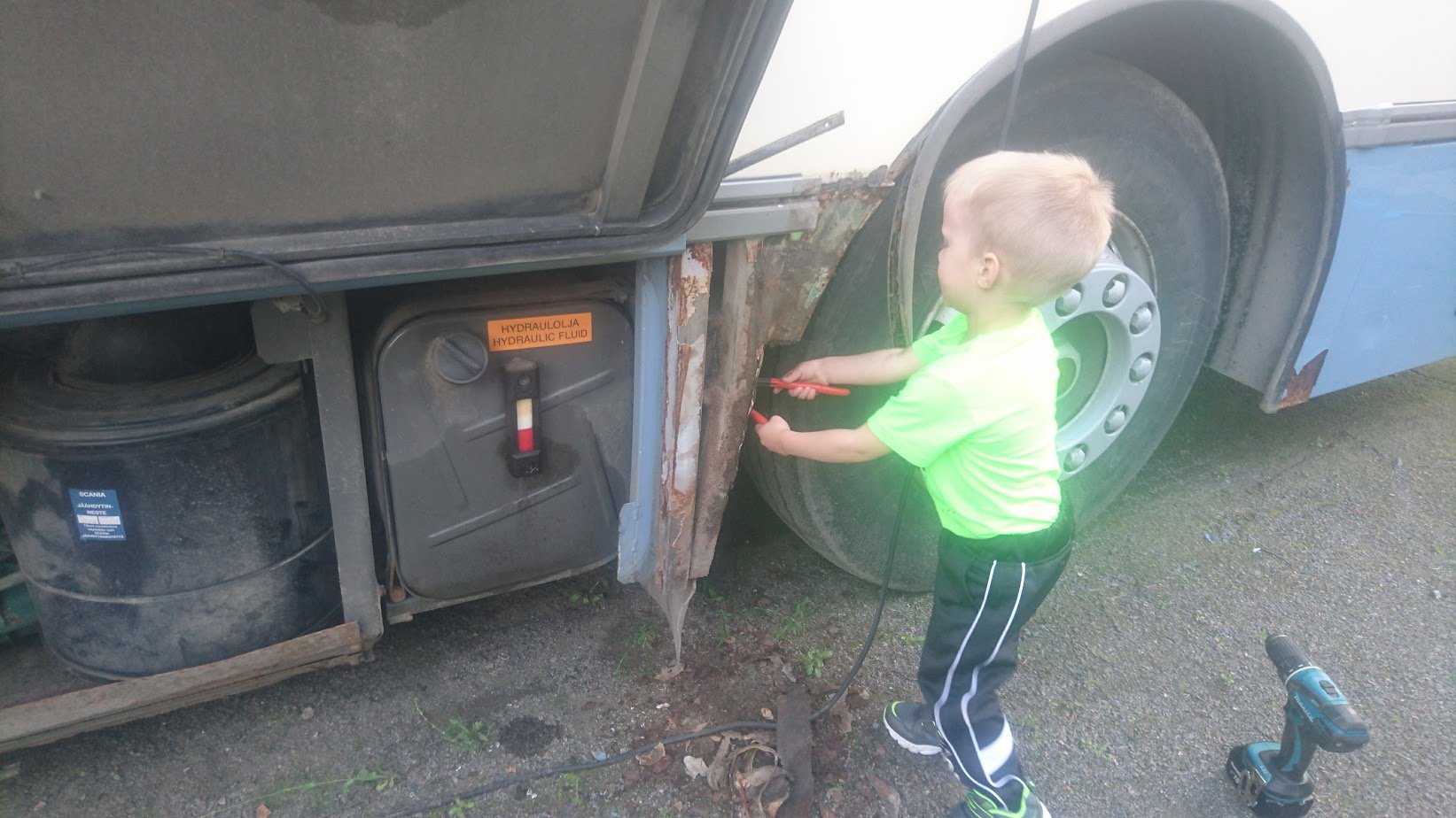

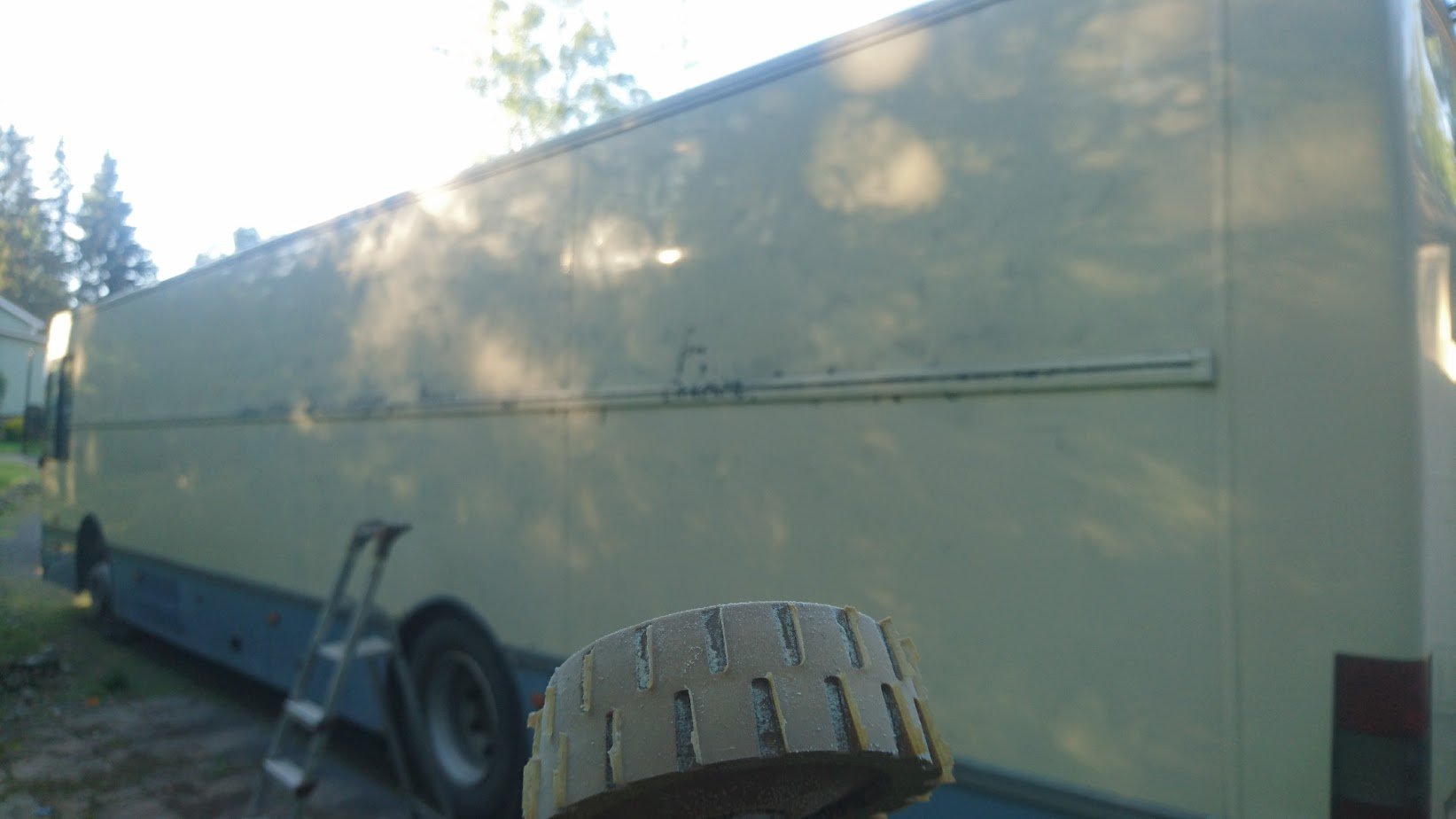

Re: Volvo B10M '98 kirjastoauto
Viesti Kirjoittaja pakolu »
Ensin tuli kokeiltua painepesuria. Sitten kuumapesuria. Lopuksi tarranpoistolaikkaa. 1,5 tommosta laikkaa meni tekstien poistoon. Isommat tarrat lähti käsin repimällä kun niitä oli ensin kuumapesurilla lämmittänyt. Karsee homma. Toinen mikä oli kans yllättävän rankkaa oli auton myllytys. Ikinä en ollu autoa myllyttäny nii hyvä alottaa harrastus tämmösestä 12m pitkästä.
Tarroja autossa oli riittävästi.

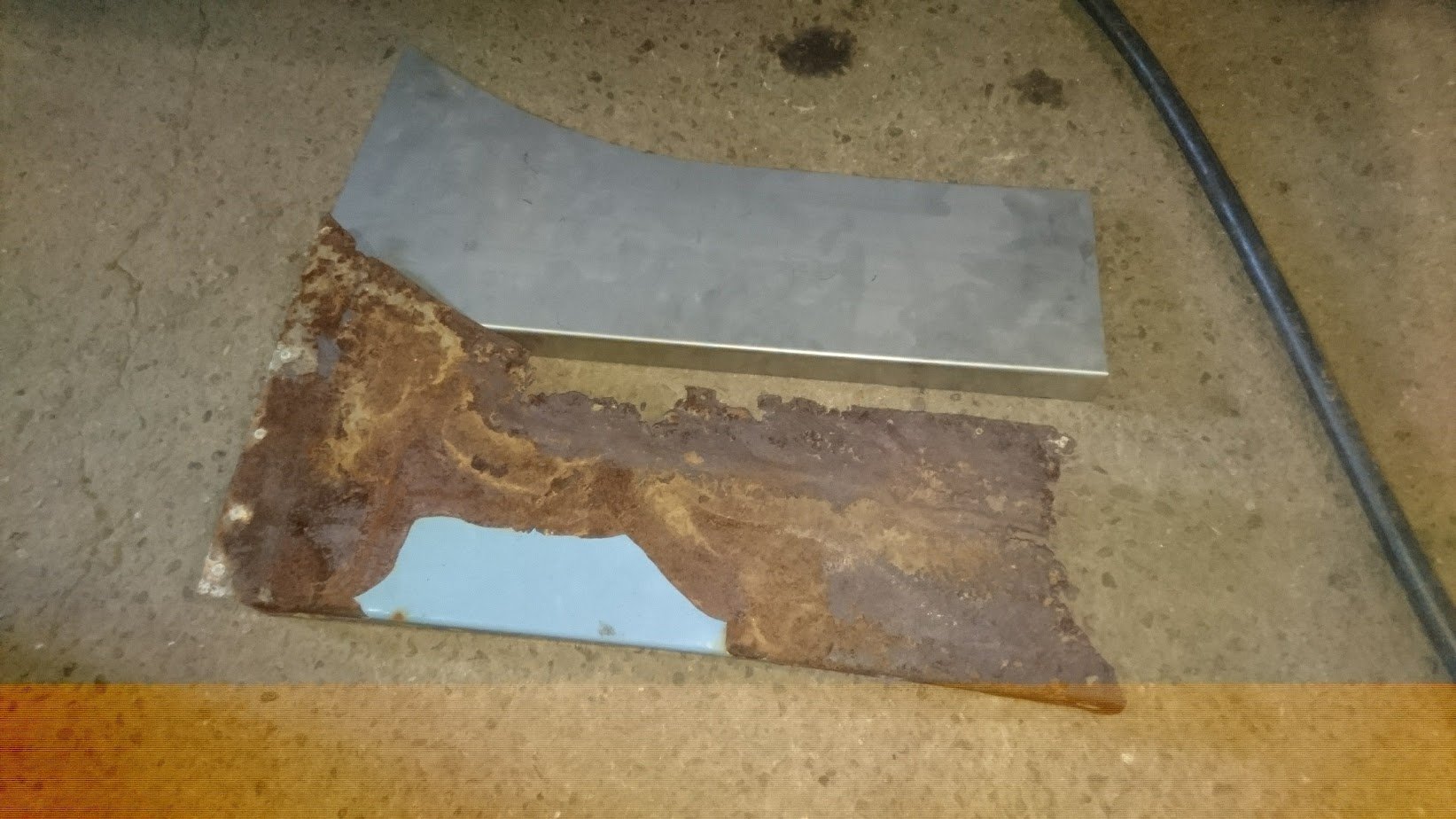

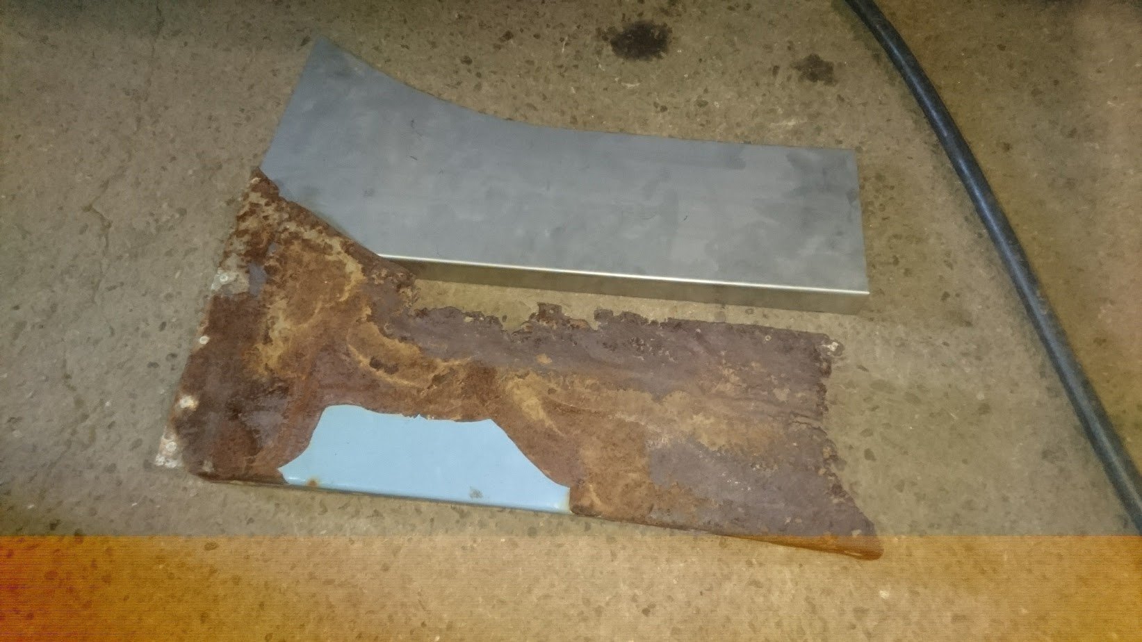

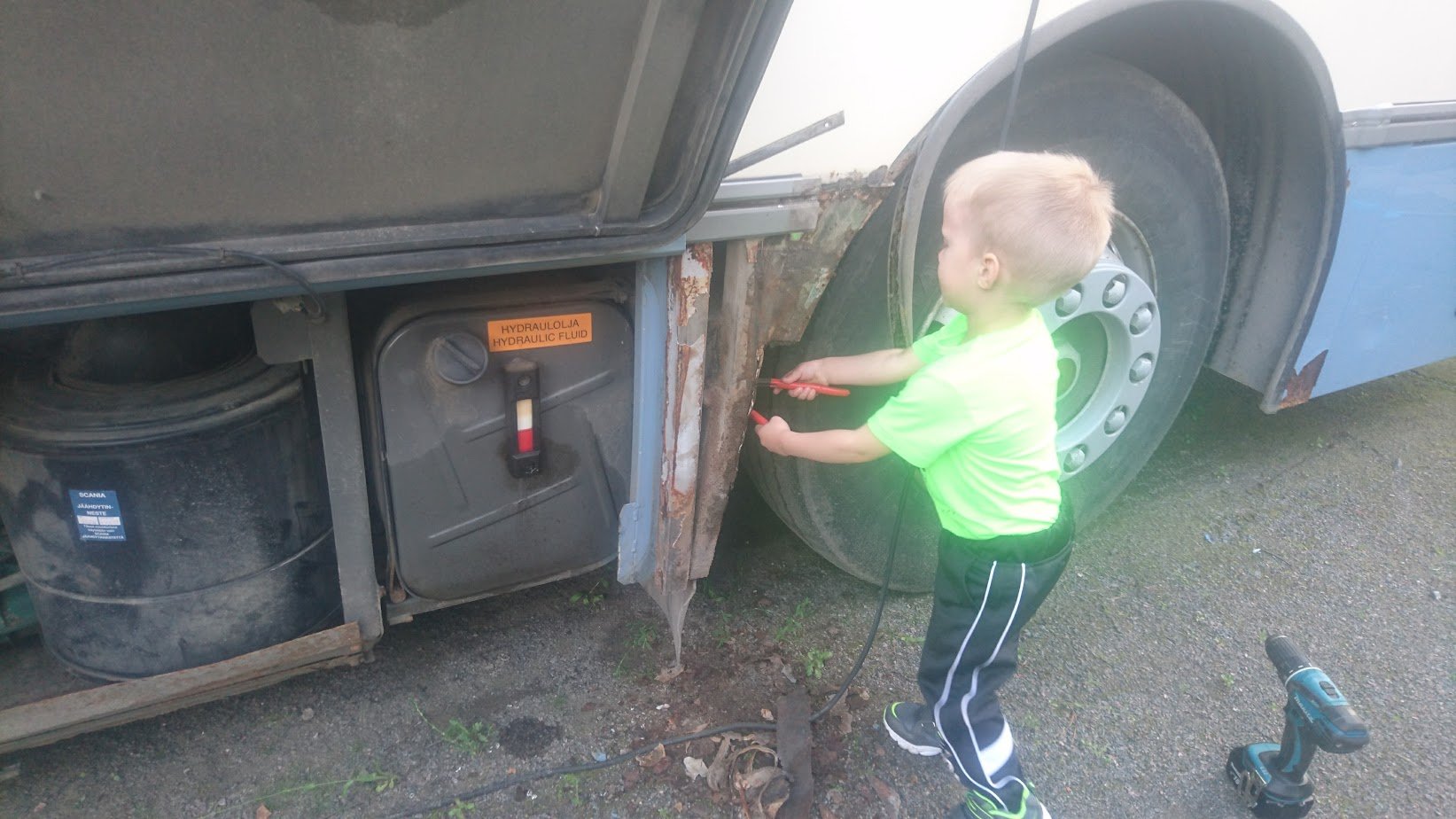

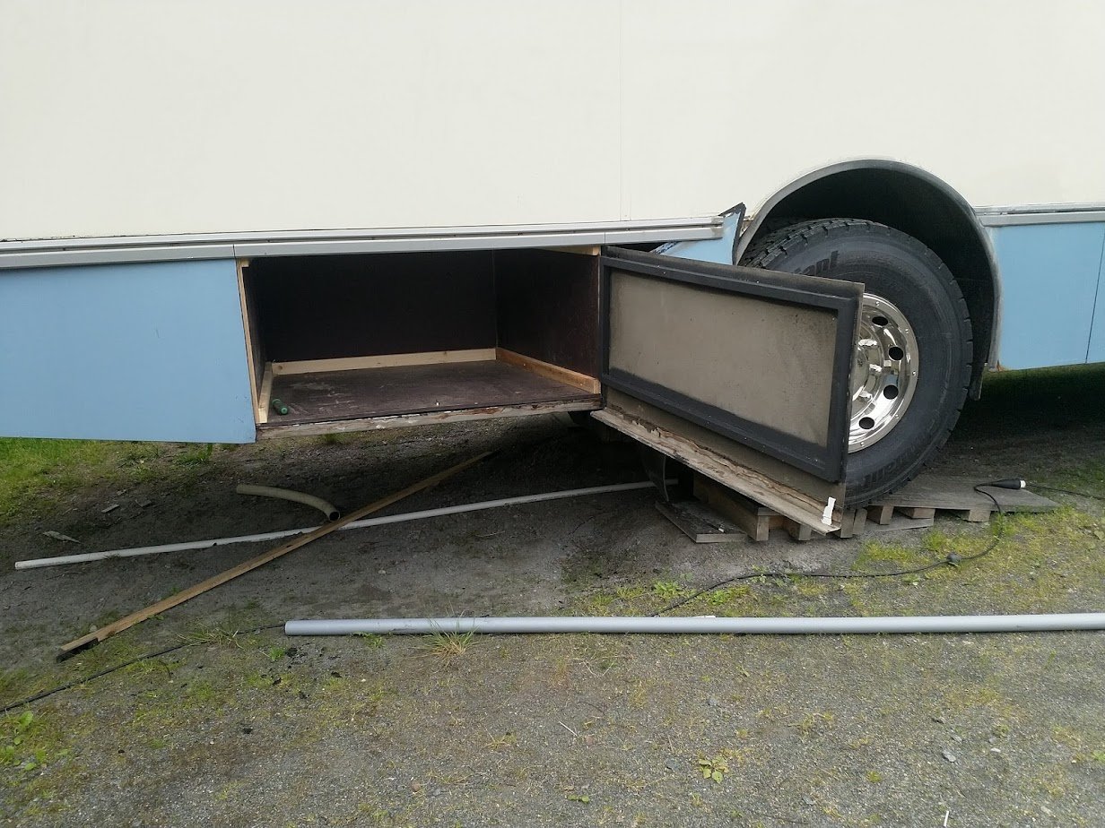

Renkaiden viereiset peltiosat vaihtokunnossa.
Rosteria tilalle.
uudet pussit.jpg (150.67 KiB) Katsottu 32005 kertaa

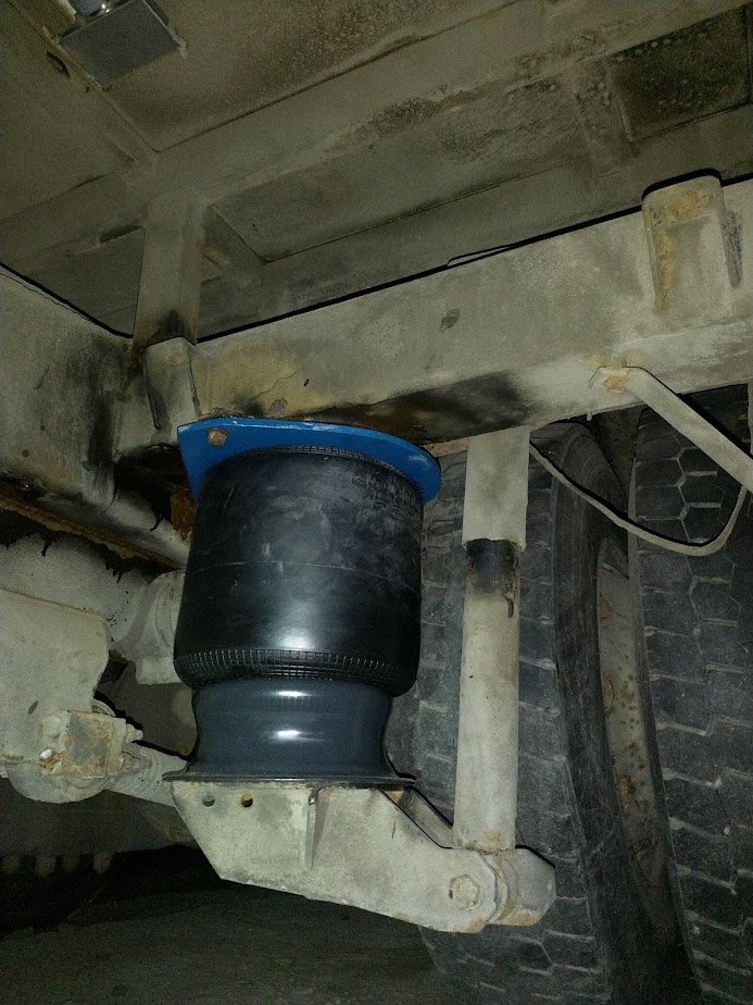

Jousituksen osat meni uusiksi.
Juniori maalailee lokasuojan osia.

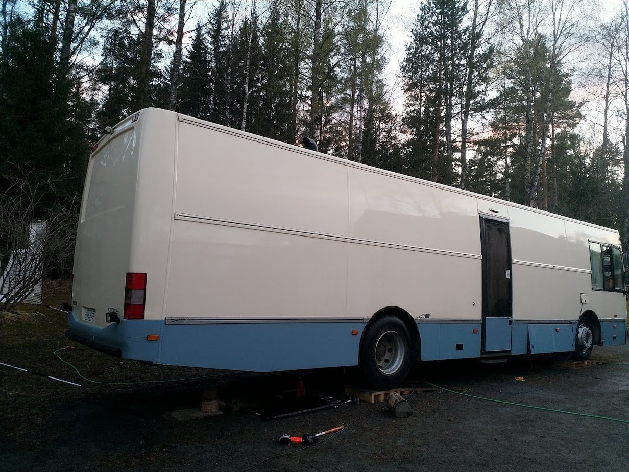

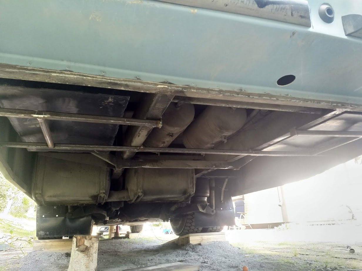

Tein 40mm vanerista n. 20cm nostavat pukit autolle että pääsin pesemään alustasta Hämeenlinnan katupölyt pois.
Jätesäiliötkin löysi paremmin paikalleen kun auto oli korkeammalla.
Yhden tavaralaatikon sain mahtumaan alustaan. Melkein kaikki alkuperäiset luukut on akkuja ja niiden telineitä täynnä.

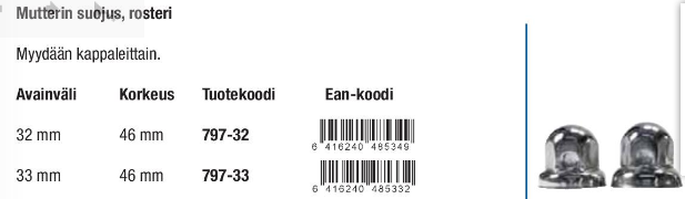

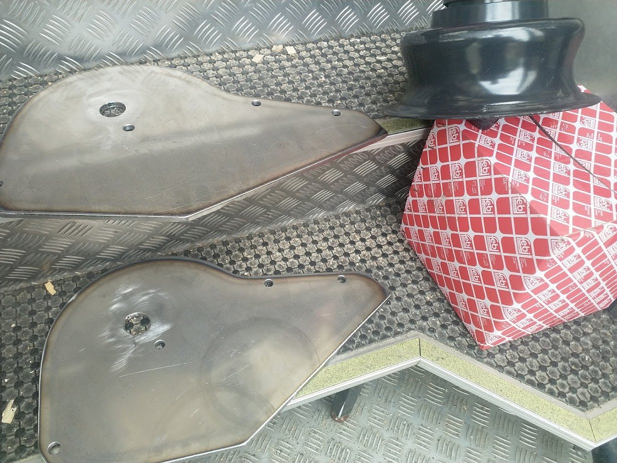

Mitkä pölykapselit sulla on tuossa? Mulla olis osto edessä myös? Onko edessä tavan 295 tai 315 vai oletko laittanut läskipyörän tilalle?
Linjuriauto on maantien ässä
Carrus 502 B10M-C700
seepra kirjoitti: 29 Heinä 2021 17:25 Mitkä pölykapselit sulla on tuossa? Mulla olis osto edessä myös? Onko edessä tavan 295 tai 315 vai oletko laittanut läskipyörän tilalle?
https://www.rst-steel.fi/kuorma-autoihi ... hin/c/601/
Näyttäis että on pultikehöt ns avokeskiöllä, on myös umpikeskiöllä olevia ja nimi levyllä olevia.
pakolu
Viestit: 38
Liittynyt: 20 Helmi 2017 14:22
Truck: B10M '98 Libris
Location: Virrat
Koivunen Oy:ltä nuo on tilattu.
Takana on nämä kapselit. Renkaina 315/80R22,5.
Edessä läskipyörä 385/65R22,5. Vanne 11,75-22,5 et120. Etupäässä hilpettä vähän enemmän.
Alimmaisena nämä:
Sitten nämä.
Ja mutterien päällä vielä nämä.
Tuos tulee hiki ja menee ainakin päivä ku noi koristeet tosta nätisti irrottelee. :lol:

Johan se on törsännä. Pitänee ruveta kattelemaan samanmoisia. Ajattelin, että jos mutterin suojaksi piikkilöitä....
Myykö Koivunen vain yrityksille?
pakolu
Viestit: 38
Location: Virrat
seepra kirjoitti: 29 Heinä 2021 20:09 Johan se on törsännä. Pitänee ruveta kattelemaan samanmoisia. Ajattelin, että jos mutterin suojaksi piikkilöitä....
Firman kautta ollaan tekemisis tuon Koivusen kanssa niin sain kohtuullisen edukkaasti nuo. Se taitaa myydä vaan yrityksille luulisin. Jos varaosakaupasta olis pitäny mennä noita hakemaan niin olisin ehkä raaskinut nippanappa nuo mutterisuojat ostaa. :lol:
Raskaan kaluston pajoilla/päällirakennefirmoilla on yleensä kanavat tuonne Koivuselle. Omalla kylällä ihan perus autovaraosakauppiaskin sieltä tilailee tavaraa jatkuvasti. Ei muutaku kyselemään.

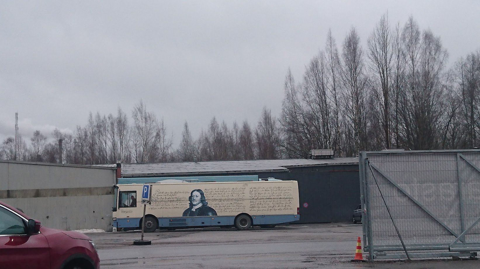

Upeat tarrat oli …eikö olisi saanut jättää ?
Brian
Viestit: 109
Truck: Volvo B10m Eagle560
Location: Savonlinna
Member id: 461
Viesti Kirjoittaja Brian »
Hyvin sopii tuo kaksiosainen ulkoväri. Hieno bussi sisältäkin sekä tarina rakentamisen taustalla 8)
pakolu
Viestit: 38
Location: Virrat
Hobo kirjoitti: 30 Heinä 2021 00:31 Upeat tarrat oli …eikö olisi saanut jättää ?
Varmaan olisi saanut mutta itse en niistä oikein piitannut. Sitä tekstiä oli vaan aivan liikaa.

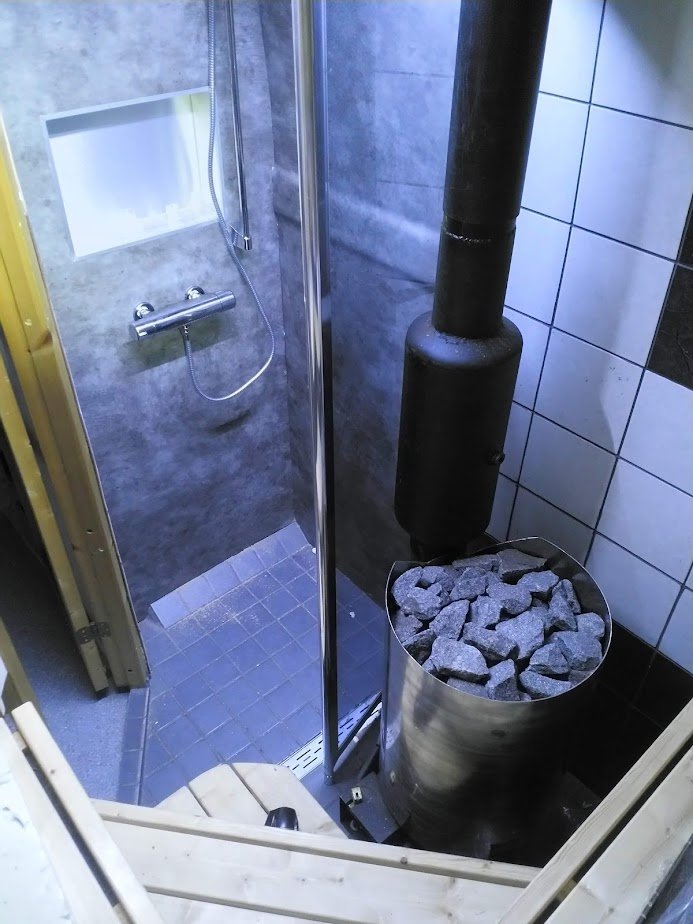

Kerrotko tuosta kiukaastas enemmän, ostonen, vai diy, käyttökokemuksia, yms...
