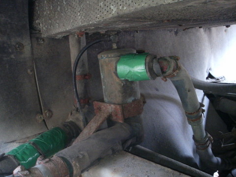

Kirjoittaja vjk55
Katselin noita vesiputkia jotka lähdevät tuosta Stroco wepastosta. Laitan tähän niistä muutaman kuvan. Mikähän tuo pyöreä mötikkä on josta putket moottoriin, en minä ymmärrä tässä, että miten moottorin vesikierron saa kiinni ja lämmittäs vaan patteria.Tuolla kopissa kuljettajan istuimen vasemmalla puolella varmaan siinä putkessa joka menee kai syyläriin tai paisuntasäiliöön on pitkässä rautatangossa suljin hana mitä sillä suljetaan, se on ollu mulla aina auki ja kaikki tuolla wepaston vieressä olevat hanat on auki.

Säiliö on ilmanerotus säiliö , jotta patteriputkistoon ei tulisi ilmavaivoja.
Re: Vähän noista vesiputkista
Lähetetty: 24 Syys 2007 16:49
Kirjoittaja Lahti32
Tuo pöniskä on joku ilmakello. Siitä lähtee pikkuputki paisuntasäiliöön. Tarkistapa putken kunto, mulla tiputteli kesällä tuo liitin hiljalleen kun putki oli katkennut tyvestä. Menee ajan saatossa koviksi nuokin muoviputket.
Pattereille menee tuo pöntön viereinen pystyputki.
Moottorin voi ohittaa tekemällä toiseen moottorilta tulevaan putkeen haarakappaleen josta vedetään putki siihen paksuun syylärin alaputkeen, esimerkiksi tuohon jossa on valmiiksi jatkokappale. Koneessa on neljä lämmityslähtöä josta on sun ja mun autossa näköjään nuo kaksi käytetty patterikiertoon.
Systeemi toimii niin että syylärin paksu alaputki on paluuputki vähän niinkuin jakotukki ja kaikki muut ovat menoputkia. patterin ylä ja alaputki ovat molemmat alunperin menoputkia jota säädetään omilla termostaateilla. menoputket päättyvät ovimontun kohdilla ja yhdistyvät paksuun alaputkeen.
jos teet paikallaantoimivaa sisälämmitystä, kannattaa huomioida että lämmitettävät putket kulkee mahdollisimman paljon sisätiloja pitkin. Pihan puolella olevat pitää eristää hyvin mutta kun alusta on tuollaista putki kautta letku viidakkoa niin eipä ainakaan mua houkutellu. laitoin pattereiden isoon menoputkeen sulkuventtiilin ja kierrätän lämmintä patterin ylä ja alaputkea pitkin lenkkinä joka ei käy ollenkaan auton alla :arrow: 3kW patruunakin pitää ihmeesti lämmintä yllä :D
