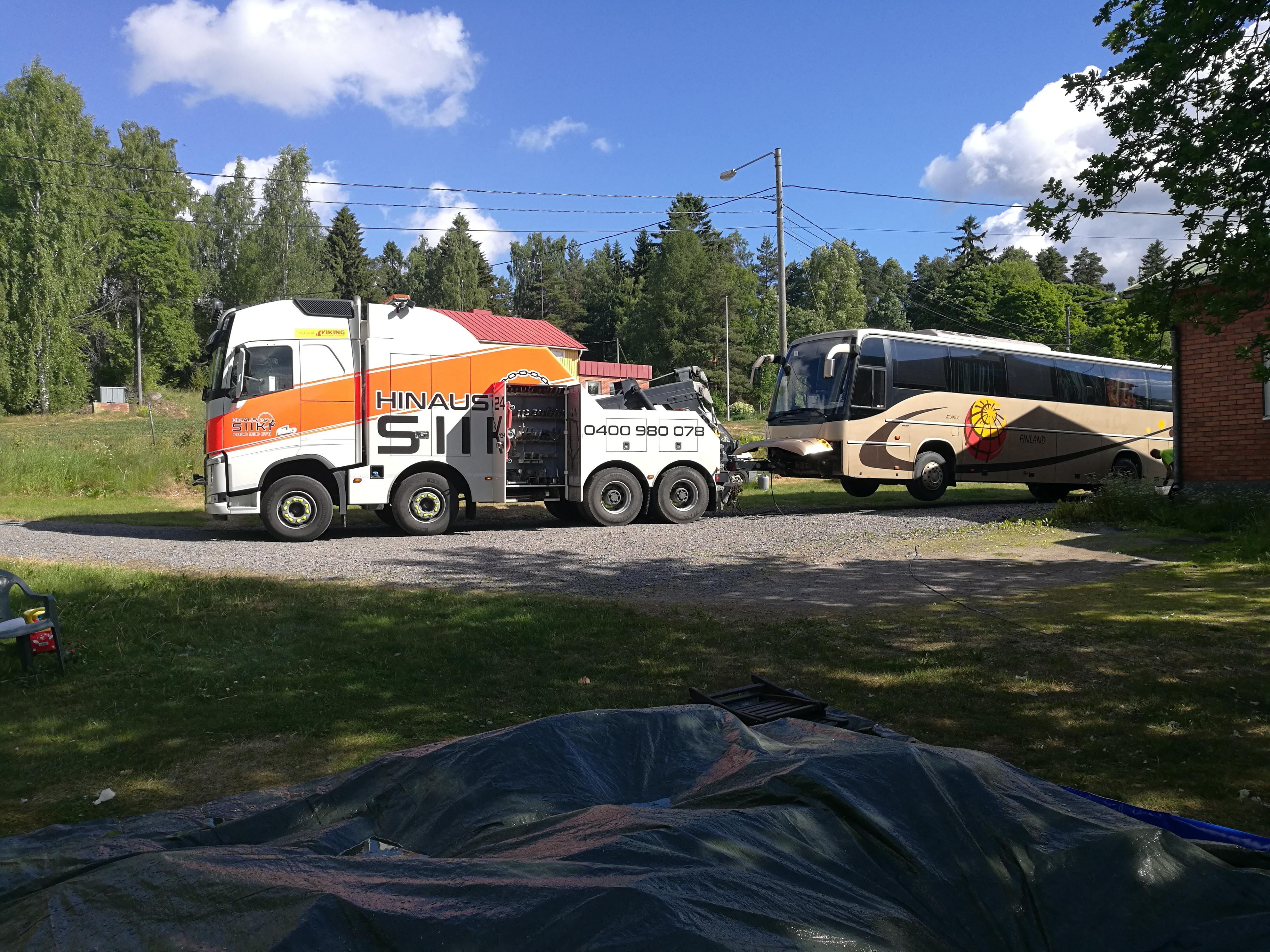

Moi
Volvolta sanoivat kanssa, että nelipiiriventtiili ja etteivät vaihda kun auto maassa...nosturille saatava.
Otin sitten hinausauton, koitettiin sen kompuralla12-13bar muttei vaikutusta. Sitten nokka puomilla ylös, jarrukellot auki ja vetonivelet pois ja hinaukseen.
Paineilmaliitin löytyy muuten, kun aukaisee tuon nokan...ei ole tässä käsijarrun vieressä.
Menee vakuutusyhtiö vaihtoon OP ei myönnä yli 15v autoille vakuutusta, jonka piikkiin hinailtaisiin.

Bussi pihassa ja reissukunnossa.
Nelipiirisuojaventtiili oli antautunut ja muutakin pientä puuhastelua tekivät sinne tänne.
Jussina powerpakkiin ja sitten ensiviikolla iskelmään.
Vakuutus täytyisi vielä vaihtaa, mutta heti ei löytynyt yhtiötä, joka antaa hinausturvaa ja lasivakuutuksen yksityiskäytössä olevaan M3 bussiin.
