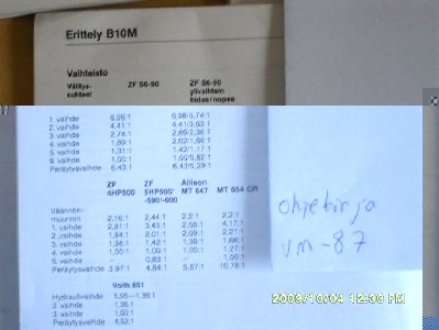

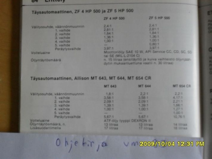

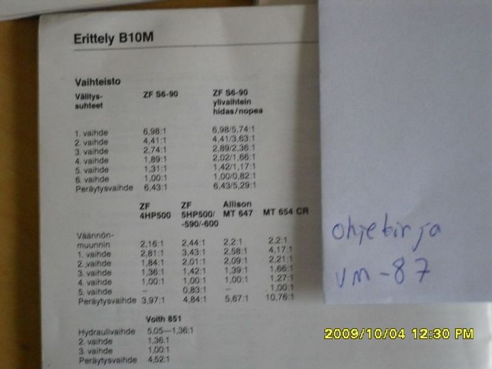

Mistäköhän löytyisi ZF5HP500 laatikon välityssuhteet kaikille vaihteille? Voisin yrittää arvioida millainen välitys tulisi nykyisellä maantieperällä nelosvaihde silmässä. Vertaisin toimintatapaa henkilöautooni Chevrolet Trans Sportiin jossa suurin vaihde on niin iso, että sillä se jaksaa melkein tyhjäkäynnillä pitää matkanopeutta yllä mutta heti kun tarvii nostaa äkkiä nopeutta se pudottaa pienemmän silmään. Tämä voisi olla linjurissa hyväkin asia, tasainen matkavauhti olisi matalilla kierroksilla > hiljaisempi kyyti. Periaatteessa laskentakaavan mukaan 1600x0,8 saadaan 80kmh kohdalle n.1300 r/min 20% ylivaihteella.
motoku; se manuaali on vaan nähty, meillä on kaikki kulkuneuvot automaatteja polkupyöriä lukuunottamatta :wink: :lol: :lol:
Mimyy
Viestit: 309
Truck: Volvo B9M /Kiitokori
Location: Lohja
Member id: 047
Re: Automaattilaatikko Volvoon
Viesti Kirjoittaja Mimyy »
Ohjekirjoissa on eroja välityksistä vm-88 samat kuin vm-83 mikä totuus?
