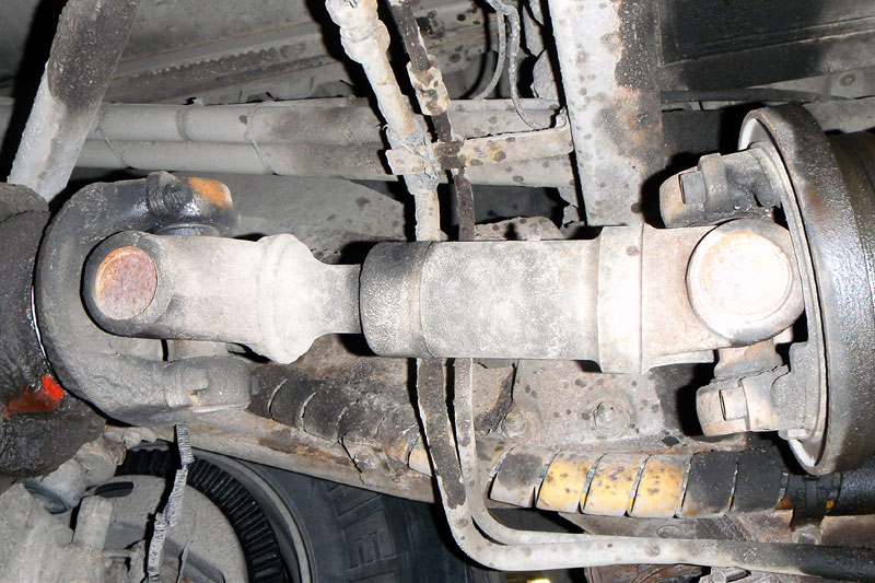

Re: Linjuri täristää, mikä neuvoksi?
Tarkista, että kardaanin ristikot on linjassa. Kardaanissa saattaa olla kohdistusmerkinnät, ne pitää olla kohakkain.
Eli haarukat pitää olla 90 asteen kulmassa toisiinsa nähden? On niin piha loskassa ettei oikein kutsu auton alle ryömimään :)
Puu Tiainen
Erityisasiantuntija
Viestit: 880
Liittynyt: 31 Loka 2007 17:51
Location: Etelä Suomi
Elikkäs ristikkolinja tuleepi näin.
no väärinhän ne sitten on mulla. Täytyypä kääntää toiseen asentoon. Toivottavasti vaiva poistuu, alan olla noille tärinöille melko allerginen....
Lahti32 kirjoitti:no väärinhän ne sitten on mulla. Täytyypä kääntää toiseen asentoon. Toivottavasti vaiva poistuu, alan olla noille tärinöille melko allerginen....
Paitsi että oli sittenkin oikeinpäin :shock: ja vaikka kuinka vääntelin niin ristikoista tuskin on kiinni, boorissa sellainen kolahtava millin välys, voiko noin pienestä johtua? Pukkasin taas uutta rasvaa. Tuosta booriosasta tuli liiat rasvat haarukan puolelle eikä akselin puolelle, pitääkö olla noin?
Siis olkaapas tarkkana.
Milli on näissä hommissa todella iso välys, normaalisti puhutaan millin kymmenyksistä.
Jos sieltä tosiaan löytyy millin välys, se on aivan liikaa.
No se liukuva boori on pyörimissuunnassa sen verran väljä että kolahtaa, olisko täyttä milliä kuitenkaan? "Poikittain" ei ole yhtään väljä.
niki-racing kirjoitti:Mutta tutkihan Lahti vielä moottorin ja vaihelaatikon kiinnityskorvakot, että ovat varmasti kiinni, eivätkä "kanna" mistään... Tuo kun sanoit että kovemman kiihdytyksen jälkeen "täristää"...viittais vaikka korvakoihin tai kumityynyihin... .
Tuota onkin vähän hankalampi tutkia. Tässähän on myös vaihteiston takatyyny poikittaiseen kiinnityspalkkiin toisin kuin B10M josta se kokonaan puuttuu, palkkikin puuttuu. Auttasko tuon tyynyn löysääminen, sen tiukkuutta on mahdoton tietää muutenkuin kokeilemalla. Sehän löysää kun pyörittää kannakkeen pultteja takaisin päin mutta samalla rasittanee etukannaketta enemmän, tiedä sitten?

jouduitko muuttamaan kardaanin mittaa laatikkoa vaihtaessa vaikutta ristikoiden asentoon itse opetellu kantapään kautta
