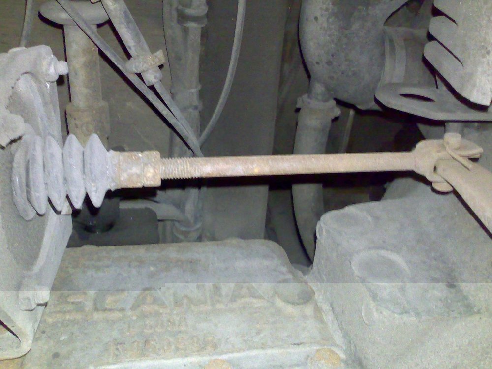

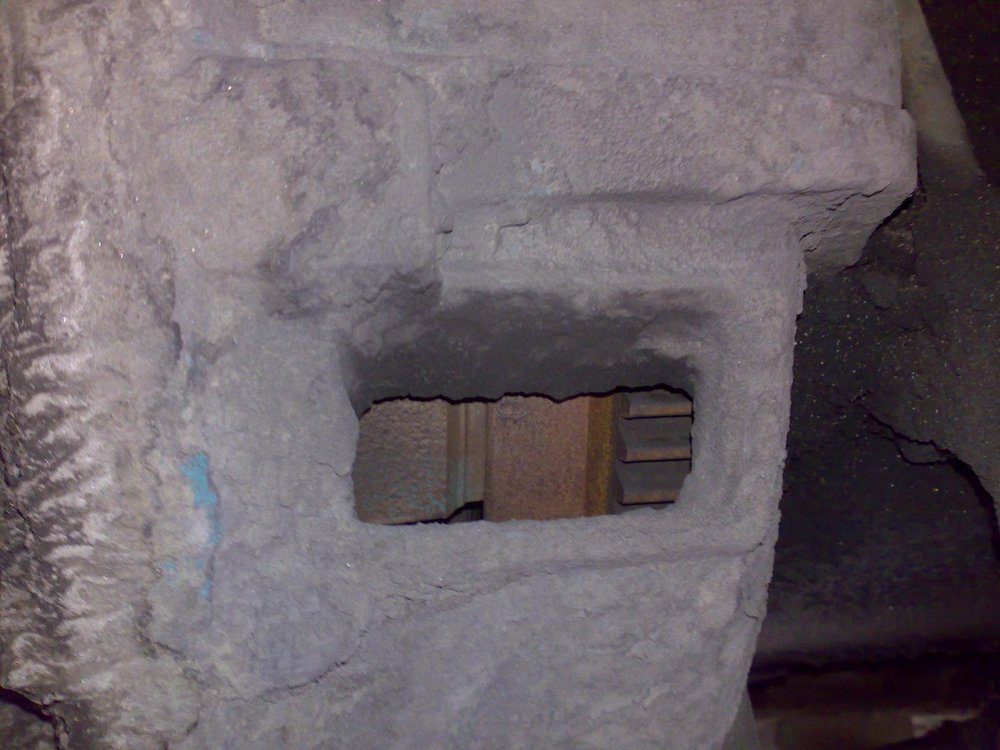

Re: Kytkinasiaa
Puu Tiainen kirjoitti:On siinä se mahdollisuus, että kytkin kantaa. Silloin voi vielä päästä tehostimen säädöllä.
Kytkinkopassa on aukko mistä voi tarkistaa kytkipinnan paksuuden ja tehostimen säädön näkee ulkoapäin.
Onko mahdollista saada kuvia näistä.
Olisiko näistä kuvista apua?
Puu Tiainen
Erityisasiantuntija
Viestit: 880
Liittynyt: 31 Loka 2007 17:51
Location: Etelä Suomi
Re: Kytkinasiaa
Jos olisit hieman pyöräyttänyt vauhtipyörää ruuvarilla, olis näkyny kytkinlevykin.
Mutta kytkin ei ainakaan tehostimen säädöistä päätellen kanna, kytkinvipu näyttää olevan kulahtanut aika reippaasti, kun tehostintangon haarukka nojaa melkein vipuun.
Kyllä tuossa on edessä kytkinremppa, ei maha mitään.
