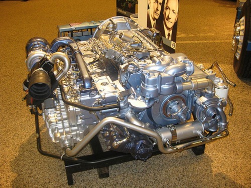

Tämä onkin ensimmäinen kirjoitukseni tänne. Auto on Den Oudstenin korittama Volvo b10m. Etupäästä kuului kolinaa koneen käydessä hiljaista tyhjäkäyntiä. Päättelin sen kuuluvan ristikkonivelistä. Nyt on kardaanin etuosa irti, mutta takaosa ei tahdo lähteä. Siivapyörä muttereineen on irti. Onko kellään tietoa pitääkö jokin vielä irroittaa vai pitääkö koventaa otteita?

Etukardaanista on kyse. Moottorin puoleinen pää ei tahdo irrota.
Re: B10M Etukardaani
Saatko kuvaa jumittaneesta kohdasta? Minun B10M-autossani on poistettu etukardaani ja koneen päällä olevan laturin hihnapyörä on kiinni vetolaipassa pulteilla. Voihan siinä kardaanissa olla vain tiukka sovite.
Nopealla kooklaamisella löysin tuollaisen kuvan. Jollain on varmaan parempi kuva etuhässäkän liitoksesta ja omakohtaista kokemusta kardaanin poistamisesta sekä laturin uudelleen sijoittamisesta
Olisiko tuosta kuvasta mitään apua :wink:

Mulla se ristikko oli kiinni pultilla boori akselin päähän. se on vähän huomaamaton, itselläkin meni hetki ennen kuin hokasin. :roll:

Kiitokset! Etenkin "Bussittomalle ja Kyykkikselle". Laitos on juuri samanlainen kuin kuvassa. En huomannut pulttia, vaan yritin saada kardaanin booriakseleineen irti. Nyt on akseli irti ja ensimmäinen nivel myös. Paikallisesta autotarvikkeesta löytyi 140 sarjan ristikko 17euron hintaan, mutta vain yksi. 3 tarvisi. Kannatin laakeria kyselin myös Tarvike-aholalta, jos olisi vaihtanut varmuuden vuoksi. Onneksi laakeri vaikuttaa olevan kunnossa: Hintayli 800 euroa ! Autolla on muuten ajeltu säännöllisesti. Tosin pihasta ei ole poistuttu. Ja kyllä, valtatien varressa asutaan.

Jo loppui kolina. Ikävä kyllä pian ilmaantui uusi rohina, minkä uskon tulevan boori-akselin etummaisesta laakerista :cry:

Vahingosta viisastuneena kysyn onko kukaan vaihtanut etukardaanin päässä olevaan booriakseliin laakereita? Laakeri hiukan ujeltaa. Taisin vaurioittaa sitä, kun yritin sitä turhaan irroittaa :( . Tyhmästä päästä kärsii laakerit.
