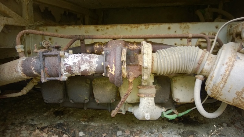

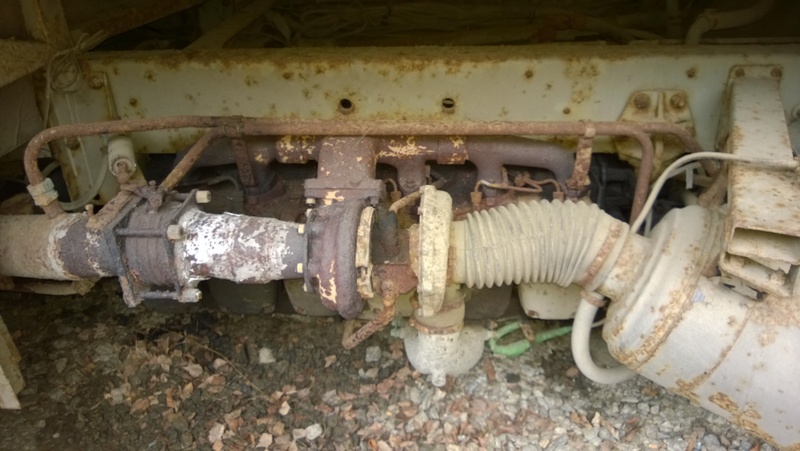

Olen tuota moottoria ihmetellyt. Turbokin näyttää hyvin ruosteiselta. Pakokaasujarru ei toimi, ei tarviikkaan, se on jo niin ruostunut. Ja jokapaikka paksussa paskassa ja ruosteessa ja öljyssä myös, vaikka ei tuosta tipu öljyä alle seisoessa. Muuten kyllä toimii hyvin ja käyntiääni tuntuu hyvältä. Ei tuota moottoria ole pesty moneenvuoteen ja uskaltaako pestäkkään, sitten siihen varmaan tulee jokin vika ja vuoto. Kun tuota konetta kahtoo niin monesti arveluttaa lähteä pitemmällematkalle, kun tuntuu, että siitä voi lauveta ihan mikä paikkavaan. Eihän näiden bussienkaan moottorit ikuisia ole. Sitten kaikenlaista muutakin vikaa voi tulla, että matkanteko loppuu. Köyhälle kulkurimiehelle on paha jos matkanteko loppuu. Hinurit on kalliita. Että tämmöstä mietintää tälläkertaa.

Samanlainen pata se meidänkin Volvoa pukkaa etiäppäin. Kyllä kestää pestä ja pitääkin pestä että pysyy tiedossa mistä vuotaa ja mistä ei. Turbon öljyputket saattaa joskus tiputtaa ja vesiletkujen klemmarit ruostua. Kyllä tän kanssa pärjää kun silloin tällöin pesee ja kurkkii kone huoneeseen. Mulla on 11 vuoden aikana uusittu takimmainen pakosarja, etummainen kumityyny, suuttimien tiivisteet, lämpötila-anturi ja turbon panta ja paluuputki. Siihen tekivät kyllä ihan letkun vaan. Että jos näistä saisit osviittaa mitä suunnilleen voi mennä. Toki varmaan muutakin mutta tällaisella pikkuajolla ei kai mikään "kulu loppuun"

Kyllä täälläkin liputetaan pesun puolesta, todennäköisyys tulipaloonkin pienenee :roll:

Vanhassakin repussa voi olla ihan hyvät eväät sisällä =)
Pesu vaan niin ei syty palamaan ja kovaa ajoa ja tuoreilla öljyillä niin sillä välttää monet ongelmat. Hyviä kilometrejä!

Siistihän tuo on! Laittasin kuvia omasta, mut ku oon mobiilissa...

Omasta pesasin moottorin yläpuolelta niin, että teippasin moottorin aukkoon muovin väljästi silleen, jotta keskelle jäi ylimäärästä. mihin tehtiin reikä ja teipattiin painepesurin suutin siihen. Ei roiskeita sisälle ja puhdasta tuli.

Siisti mosahan tuo on, ei muuta ku kovaa joa. Pakojarruki lähtis pelaa ku vähän koputtelis ;)
