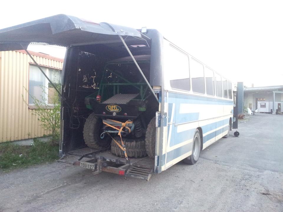

kysytääs nyt vinkkejä, kun mulla on saranat ylhäällä ja ovi avataan mekaanisesti nostamalla ylös, että mikähän fiksu mekaniikka siihen sopisi.
eli autonkuljetus bussi ja ostin siihen lasikuituperän. laikkasin siihen sopivan aukon ja laitoin saranat ylös kiinni. vuoden oon sitä kisareissuilla nostellu käsineen ylös, mutta nyt rupee urheiluun loppumaan mielenkiinto... oon googletellu ja etsiny, mutta ei tunnu löytyvän mitään. osaiskohan joku täälä neuvoa?

tuo paineilma on pikkusen huono, kun aina pitäs laittaa auto käyntiin, kun haluaa takaboxiin... tuo vastapaino kuullosti eka hyvälle, mutta nuo tiet kisapaikoilla ei aina ole hyviä, joten se tulis aika rasitukselle, joten sekin hylätään. muita ehdotuksia?

tuo lasikuitu on ohutta ja kaareva jokasuuntaan paitsi ylhäällä keskeltä, siksi saranat on sielä. niitä ei saanut sivuille. alas laskettava ei käy, koska sit pitäis olla julman pitkät rampit sen yli, koska kuitu ei kestä 1500kg kilpurin painoa... helkkari, että tuo on hankala! itse tosiaan sitä ihmetelly jo hetken.

tarkasti jos katsoo, ni kuskin puolella roikkuu kaasujousi :) se ei toiminu...

no nii, kävin ostamassa paksumpaa putkea ja ohkasempaa, mikä menee paksumman sisälle, vene taljan, vaijeria ja säkin kaikenlaisia nippeleitä. ajattelin rakentaa tuollasen nosto systeemin itse :) jos huomena aloittais, kun tänään sataa, jos tuo onnistuu, ni laitan kuvan siitä, jollei onnistu, voin laittaa kuvan myös siitä :lol:
juu, noi kaasujouset... en löytäny tarpeeksi vahvoja mistään. tuolle nostohdalle tulee noin 85kg per puoli nostettavaa.

eilen asensin ne paikalleen, mut ei vielä toimi, niinkuin haluisin. noi mun pylpyrät on liian pieniä, niin takertelee tosi paljon. muuten mekanismi toimii... vaihtelen nuo isommiks ja laitan sit kuvatuksia tänne... on se itsetehdyn näkönen, mutta ajaa asiansa :D

noi on kaikki liian järeitä, kun toi on lasikuitua toi perä. oon mä sitä vahvistanu, mut se on silti tosi veltto. tää on bussi nro.3 mulla ja seuraavaan ei tuu lasikuitu perää! toi oli helppo ja nopee laittaa paikalleen, mut kaikki loput vaikeutuu kyl tosi paljon... en suosittele kenellekkään, kuka tekee taakse oven, niin tuota lasikuitu perää...
