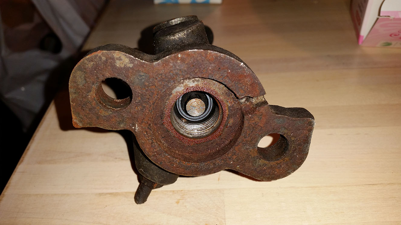

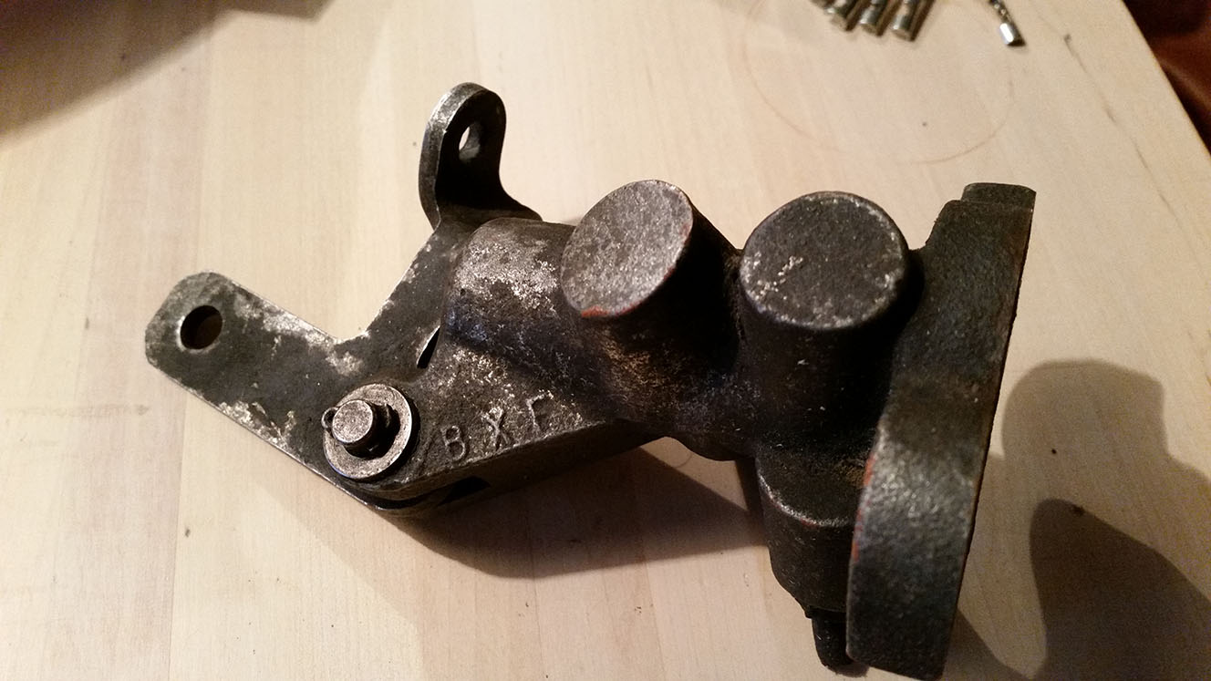

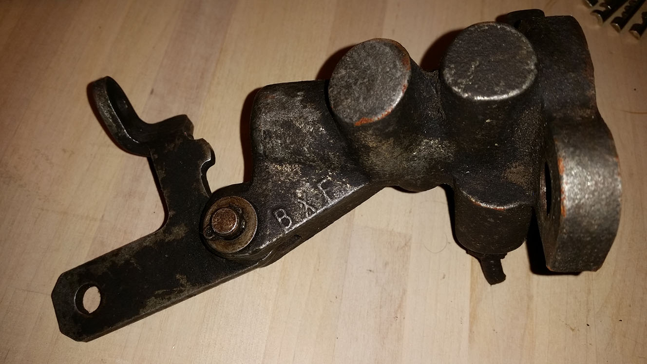

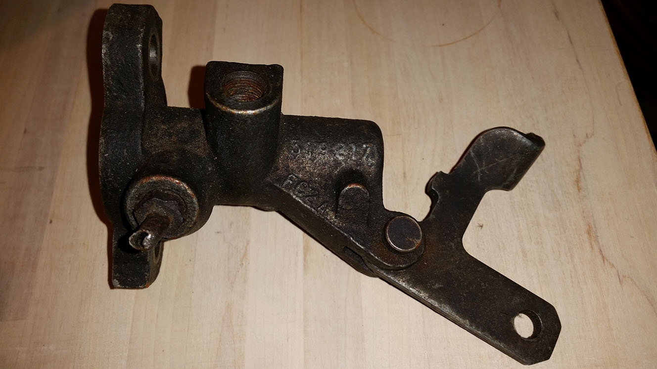

Näin kevään tullen pitäis ruveta suunnittelemaan Volvon vientiä leimalle, muttamutta...takajarrut puuttuu :(
Tuossahan on siis vanhoista Volvo F6:sista tutut paineilmatoimiset nestejarrut, ja niistä on nyt kuorman tunteva jarruvoimansäädin sökö -> takana ei ole jarruja.
Tuon säätimen on jo edellinen omistaja joutessaan irrotellu, joten en tiedä, mitä kaikkee tuosta puuttuu. Ilmeisesti jotain on joka tapauksessa poikki, ja tiivisteethän tuo myös vaatis uudet.

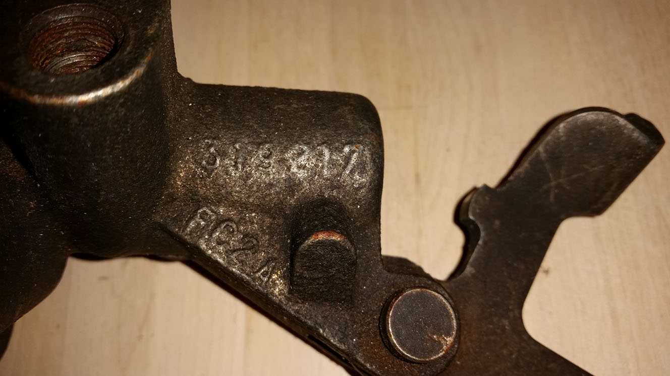

Kysymys kuuluu: Tunnistaako kukaan ko. osaa, ja onko mitään havaintoa, mistä tämmösen vois löytää? Ei oo bussialustanakaan tuo B609 tai B6F mikään turhan yleinen, ja F6-sarjassa tuo säädin on erilainen. Tuolla kyljessä olevalla numerolla / koodilla ei google löydä mitään.

Ainakaan Joensuussa ei Raskaspari (Volvon edustaja) tunne enää koko alustaa. Löysin nyt Ruotsista F6-sarjan venttiilin, jonka meinasin tuonne sovitella, jos ei tuota alkuperäistä saa kuntoon.
