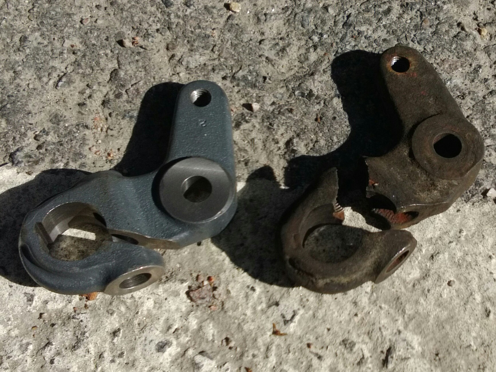

Vikakin löytyi: puuttuu pala rautaa paineilmasylinterin ja laatikon välistä. Se oli vaan väsynyt ja murtunut poikki.

Mulla hajosi sama kikkare ku kirin liikaa. Onneks oli takapaksis toinen varalla =D Koitaha päästä taas radalle!

Pultin kohdalta oli murtunut. Kuitenkin ainoastaan toinen reuna oli murtumakohdasta kirkas. Toinen reuna oli siis antautunut jo aikaisemmin.

Samasta kohtaa hajosi mullaki kun kirin, ja oli tuollasta valua sekin oli. Uus oli koneistettu ja uskon sen kestävän auton loppuelämän.
