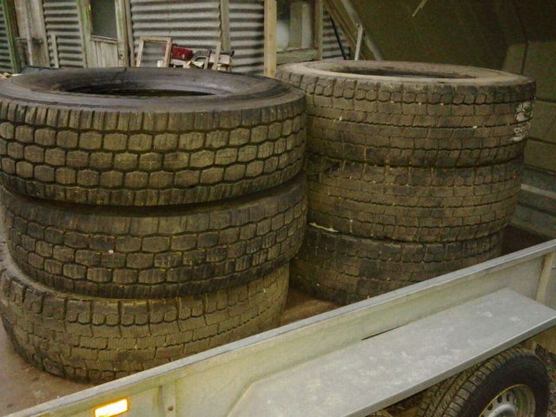

Re: renkaat
Meinasin kyllä laittaa noi eteen, näyttäs olevan sellanen malli että käy myös sinne, siis nuo vasemmanpuoleisen pinon ylimmät.
