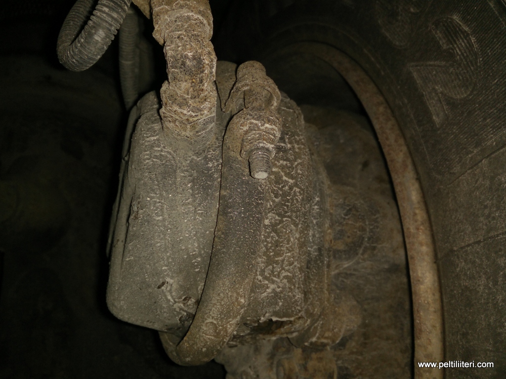

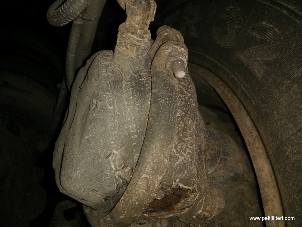

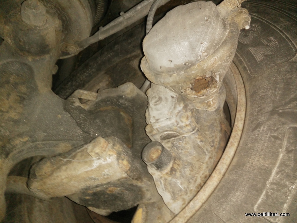

Tälläinen on nepparin etufillarissa ja jarrulevy kanssa. Kuten kuvista näkyy, pikku reikä syöpynyt. Onko tuossa vaihdettavia osia (ihan niinkuin tuossa olisi "runko-osa" jossa toi reikä, vai pitääkö vaihtaa koko hivakka? Ja tunnistaako joku tuon tyypin/mallin?

Re: tunnistaako joku jarrukellon
Ota vanha irti ja käy mallin kanssa ostaa uusi.
Letku irti ja pari mutteria satulasta, saattaa olla "tekeytynyt"
Saa niihin kalvoja ja jousia varaosina, mutta tollainen perus jarrukello ei montaa kymppiä maksa.
Raskasvaraosa on siinä Voutilassa. Lienee lähin jarrukellokioski.

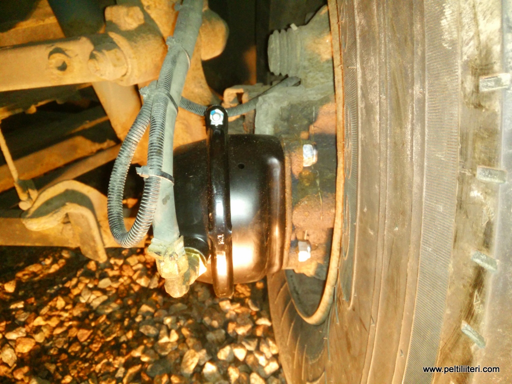

No laiskuus edellä tätä tein, en ottanut rengasta pois. Parina kertaa ruosteen irroitinta, ja voila kaikki mutterit aukesi tuosta vaan. Kymmenessä minuutissa oli kello kädessä, kymmenen minuuttia ajoa raskasvaraosaan, kymmenen minuuttia tiskillä turinaa, kymmenen minuuttia takasin ajoa, kymmenen minuuttia ja kello oli paikoillaan. Noi helppoa remonttia en ole edes henkilöautoon ole tehnyt

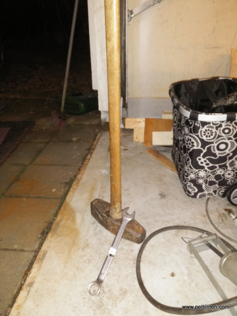

ja näillä työkaluilla pultit auki. Pikku tuuppi vaan
No kerrankin meni vastustelematta

Tuossa kellon asennuksessa on kaksi vakavaa virhettä. Toinen johtaa hylkyyn katsastuksessa ja toinen saattaa aiiheuttaa vaaratilanteen liikenteessä.
Näyttäis olevan vedenpoistoreikä yläpuolella.
Kuvasta ei osaa sanoa, mutta näyttäisi olevan letkussa tavallinen vesiletkuklemmari.
Noi nyt tuli ekana mieleen.
Noissa on kyllä ollut kanikoissa ainaki useita vedenpoistoreikiä ettei se nyt voi syy olla. Klemmari ois miun veikkaus. Toista en tiedä.
pelti kirjoitti:jännityksellä odotan, mitkä?
Eiks ookki kiva kun pietää hullua jännityksessä
- Viestit: 4448
Minuahi alko kiinnostaa tuo vaarallisuus. Tuskin tuo letkulemmari sitä letkua siinä kiinni pitää, eihän? Tiaisella on nyt tuollanen joulunalusjännäjuttumieli päällänsä. Onko muuten kaikki hyvin?
