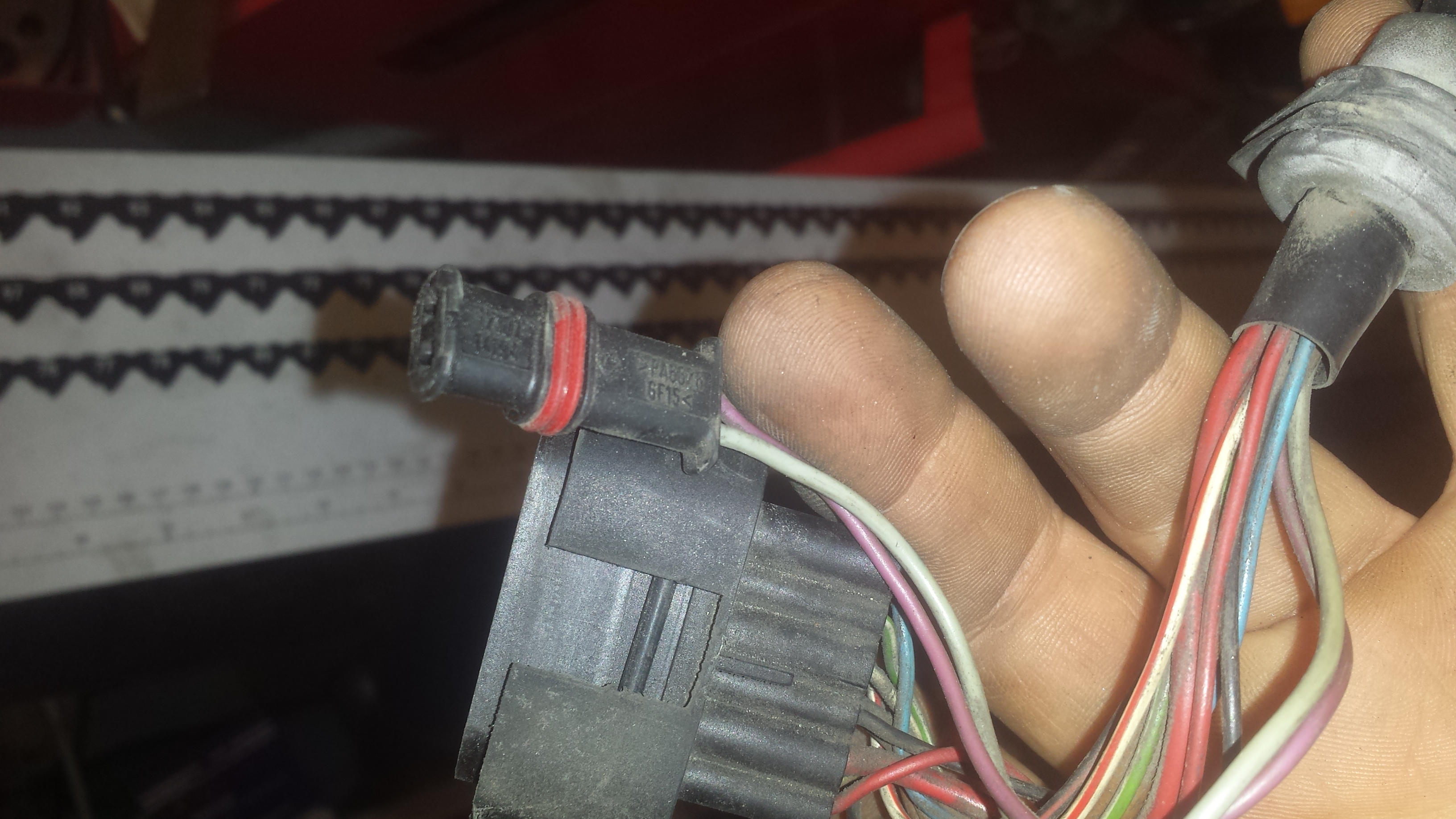

Webasto airtop 3500 d reostat kytkimellä ei lähde naksuttaa pumppua. Akku täynnä jolla kokeilen ja löpöä putkessa (sain nakutettua ) irtojohdoilla. Nii missä voisi olla vian syy? Puhallin pyörii mutta ei lähe nakuttaa. Ja tarinalle hieman pohjaa : kävin Enonkosken veholta hakee 2 kpl näitä toiveissa tehdä yksi toimiva. Toisen jo puri auki ja puhallinmoottori aivan sökönä .mut siinä on muut osat ehjän näköisiä ulkoapäin jos tartteen osia toiseen. Toisessa hieman erilainen johtosarja kun toisessa. Toisessa johtosarjasta ei mene 2 napista liitintä aivoihin. Laitan kuvan. Liekkö merkitystä?

Onko tyyppikilvessä merkintä automerkistä ? Vai ovatko yleismallin laitteita ? Automerkkikohtaiset on lähes aina väylä ohjauksella ja niitä ei saa käyntiin ilman väylää, tai vaihtamalla ohjainyksikön yleismalliseen. Tyyppikilven sarjanumerolla saa tarkan tiedon Googlettamalla, mihin laite on alunperin tarkoitettu

Yleismaailmallinen laite on kyseessä. Olen koittanut puhelimella selata kytkentäkaaviota netistä mut en niiku löydä jostain syystä. Sais johtosarjan kytkentäkaavion ni vot. Rupeis tolkkua tulemaan.

Siitä itse koneesta lähtee paksu kasa johtoja, siellä on valkopunaraitainen johto.
Olen varma, katsoin tuosta kuvastasi.
Mihin se menee ja miksi. Vai meneekö mihinkään.

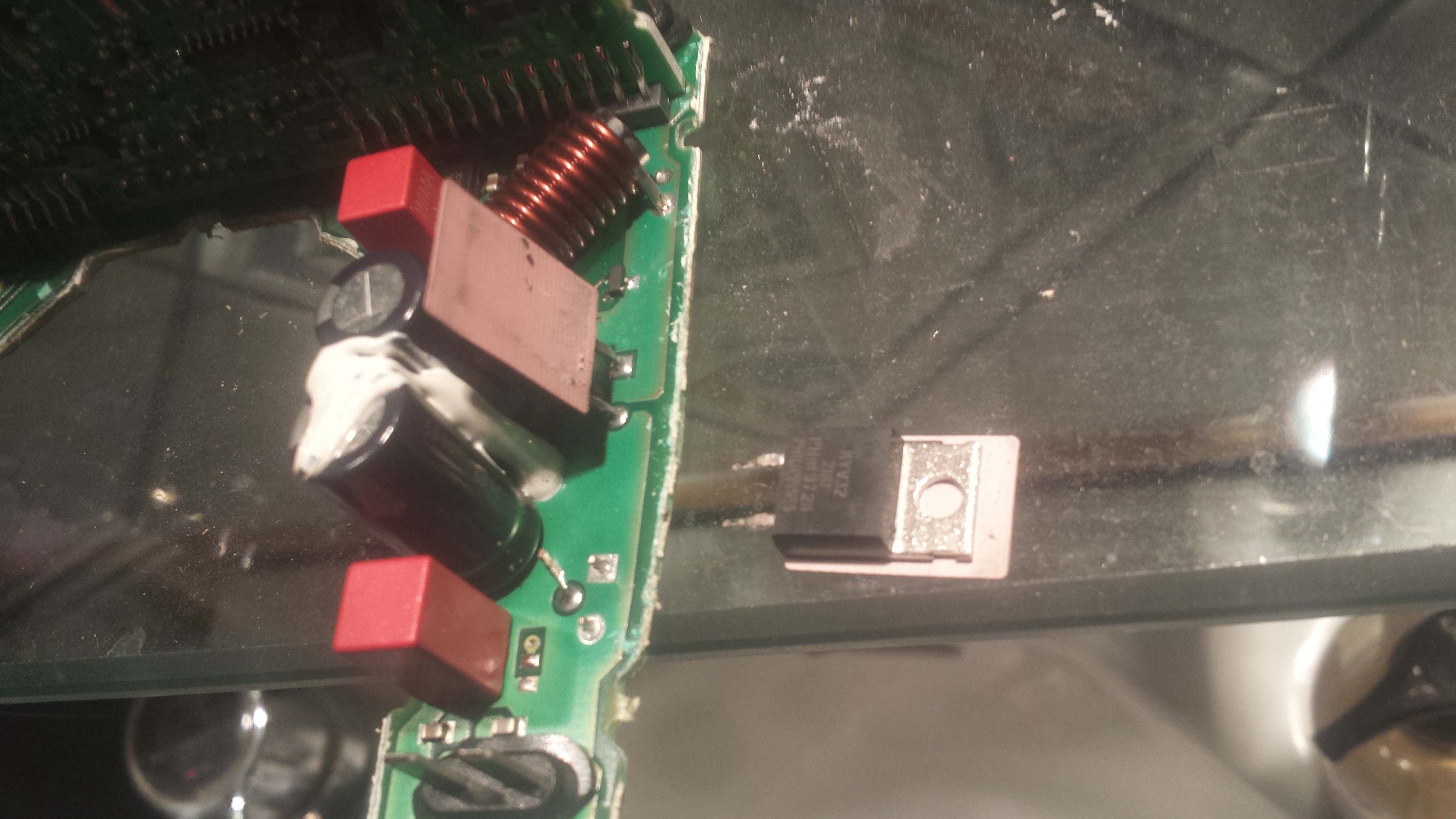

Niijjoo siis mie luin et kellosta! Täytyy vilkaista. Kohta näette laitteen aivot sisältä. ..
Re: Webasto air top 3500
Vaikuttaako irtonaiset osat toimintaan?
