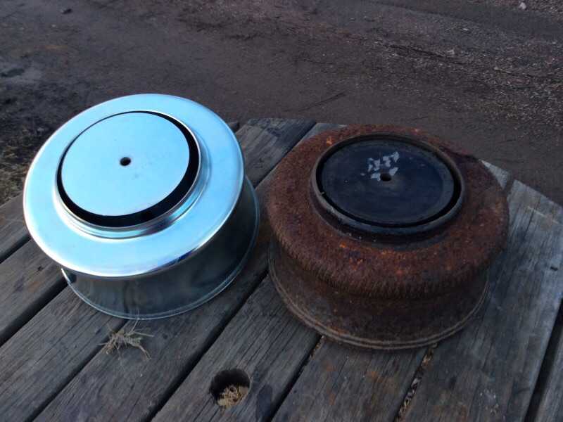

Ruskea sopisi paremmin Berkhofini väreihin.
Oli muuten melko kova homma kaivaa tuo vanha irti. Työkaluina moska, kiila, kuumapuhallin, taltta, pora, kolme tunkkia, rautakanki leikkuuöljy, piikkauskone. Kahden tunnin työ.
Uusi meni paikoilleen kymmenessä minuutissa. Päivänvalossa laitan renkaan takaisin ja saatan napata pari kuvaa kanssarassaajien iloksi. Never know.
"Puu Tiainen" , iso kiitos

Re: B10M ilmajousen jalka?
kyllä toi on pakko maalata. Sehän katsastusmieskin epäilee petosta, jos noin kiiltävää on alla
Taikka se sokaistuu tosta ja ei pysty tekee muutakun lompsauttaa leiman papruun
Miulle sanoi kohteliaasti et vois vaikka ton takapussin vaihdattaa ku näkyy melkein läpitte
