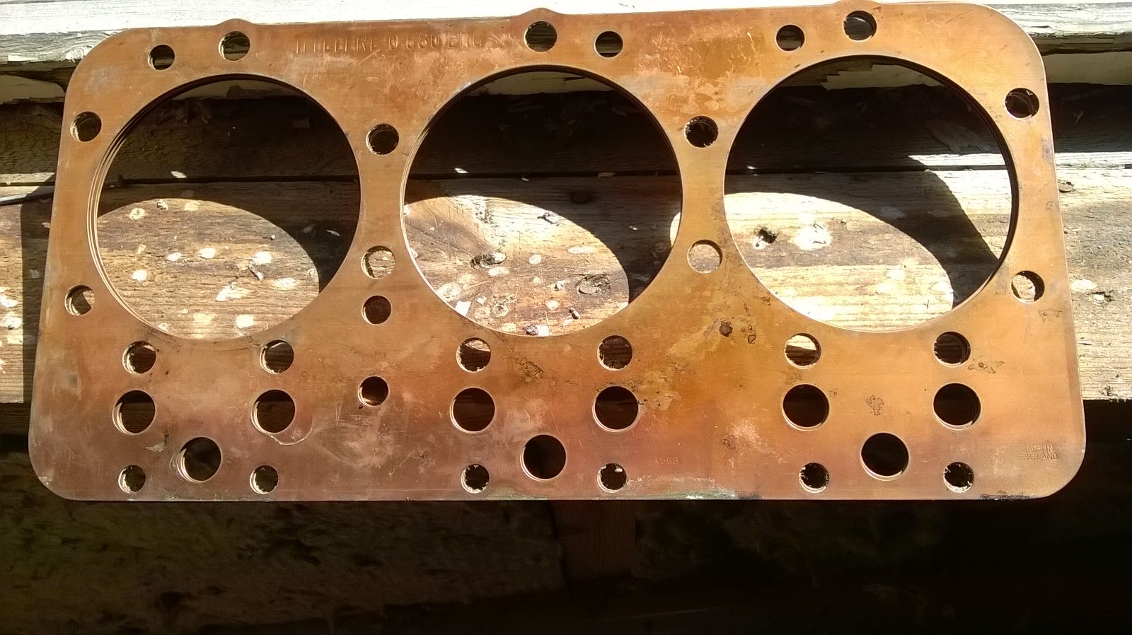

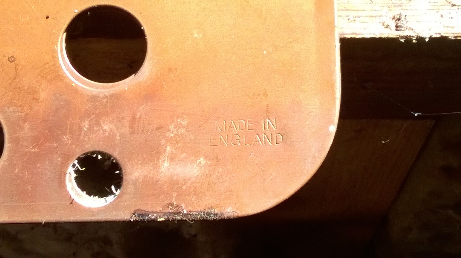

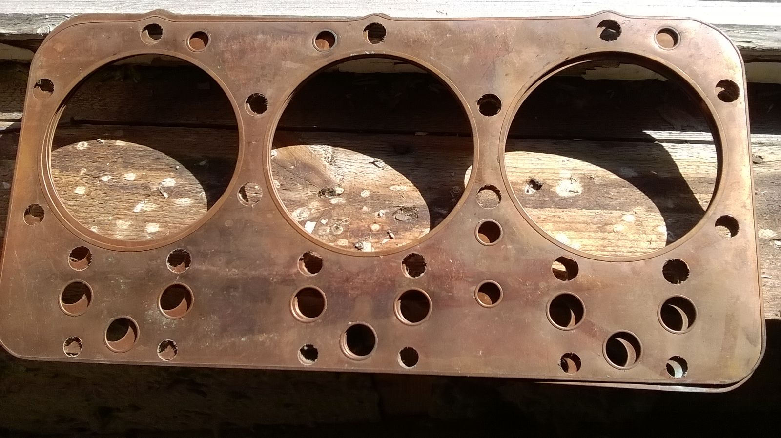

Hei! Tässä tulee kuvia kannentiivisteestä! Tämän näköisiä,käyttämättömiä,ja ei tietoa mihin kuuluu,tiivisteet ovat englantilaisia!

esaheikki: tuo "11.1 LITRE 0 680 ENG" -teksti sopii vähän liian hyvin Leyland O.680 moottoriin joka taisi olla juurikin 11,1litrainen.
http://www.mrmotorparts.com.au/order-pa ... d-680.html
Tuossa linkissä on ko koneeseen tiivistesatsi, kuvassa oleva kansipahvi ei näy kovin hyvin, mutta on kyllä aika saman näköinen sen mikä näkyy.
Kiitos vaivannäöstä kuitenkin.

Paljo mahdollista samassa läjässä oli 2 pikku leulandin kansitiivistettä.Molempia koneita on käytetty sisuissa.

Ei minulla ainakaa tuommosta oo.Muutamia eksoottisen näkösiiä kuutosen tiivisteitä on ja jotakin sivuventtiili 4 ja 6 pyttysiin kupari tiivisteitä.Viittaa jotenni englantilaisiin saataa olla joku mossen sivuventtiili tiiviste.
Esa Ä
