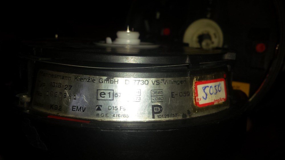

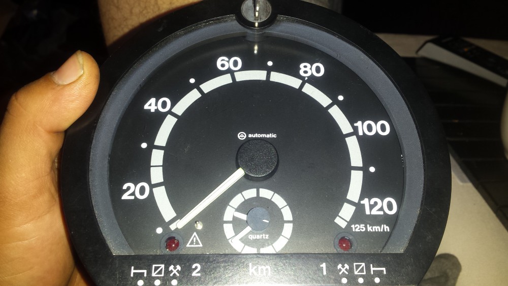

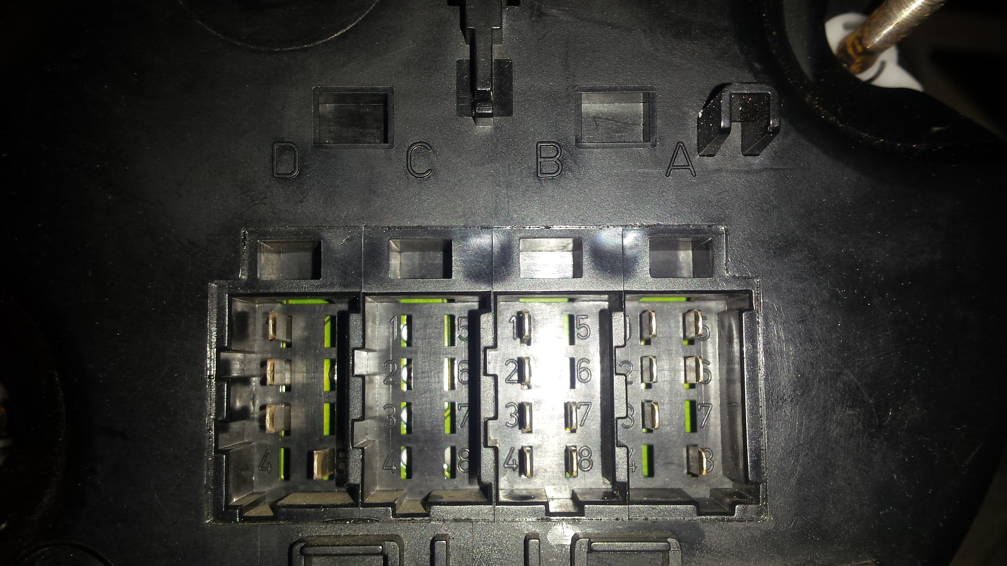

Moi. Oliko tietoa liittimien merkityksistä tämmösestä mittarista? Kuvia liitteenä ja jatkokysymyksiä myöhemmin.

A1= jatkuva virta
A2= valaistus
A3= virtalukon takainen virta
A5= maa
A6= maa
B1-4= Kitas-anturin vastaavat numerot.
B7= V-signaali eli Kardaanin kierrokset kertaa pulssiluku.
B8= 4 pulssia/metri.
Noita muita en nyt muista ulkoa.

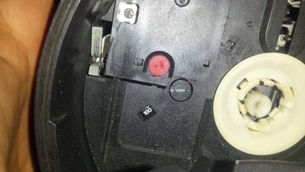

Nii ja muutetaanko tällä "ruuvilla" minkä liittimen pulssitusta? Eli korottaako rajotinta jos kierrän 120 kohdalle? En siis ole laittomuuksia suorittamassa.

Ei ole vaihtosähköä, vaan plussapulssi. Ei kestä virtaa kuin muutaman milliampeerin.
Ruuvista voi säätää sen nopeuden missä punainen ledi syttyy, ei vaikuta mihinkään muuhun.

Miulla olis kuvassa oleva testikäyttöön joutavana. 295 80 koolle merkattu taatelit jos sillä nyt merkitystä?
