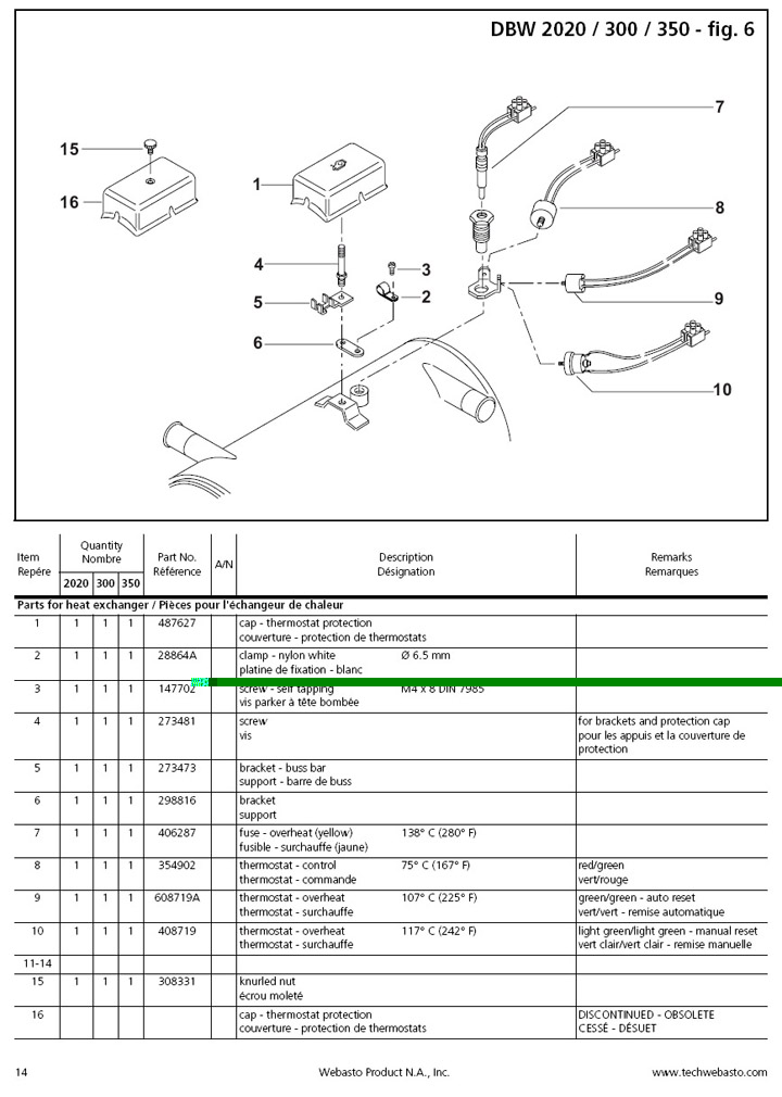

Nyt puhutaan ilmeisesti mallista DBW 2020? Kannattaa tosiaan tarkistaa tuo termostaatin toiminta (kuvassa no 8 ), muistuttaa ylikuumenemissuojaa (tunnistaa johtojen väristä, punainen ja vihreä). Webaston pitää sammua, kun katkaisulämpötila saavutetaan.
En muista, olisiko 2020 malleihin asennettu anturia lähtevään putkeen, en ole ainakaan koskaan nähnyt.
