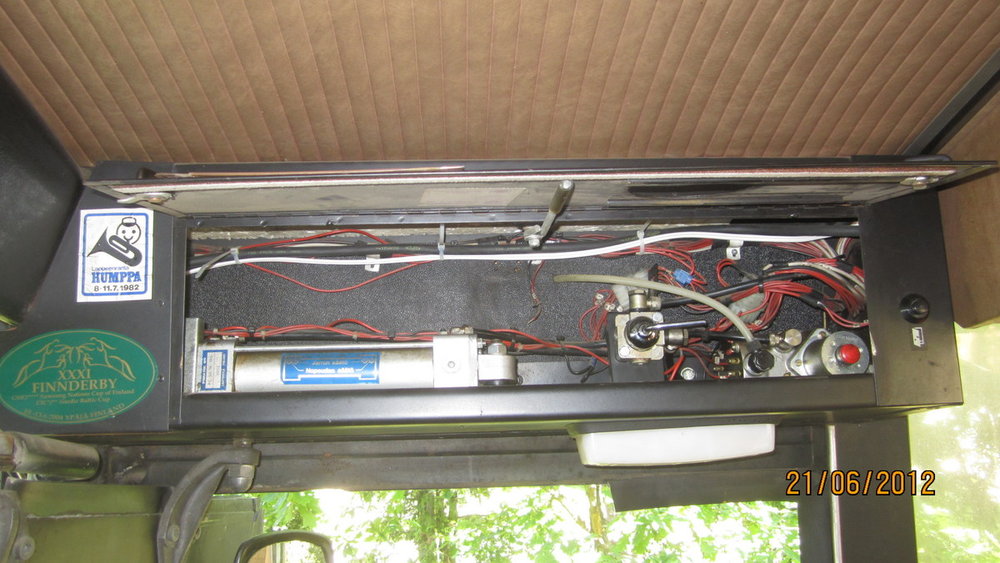

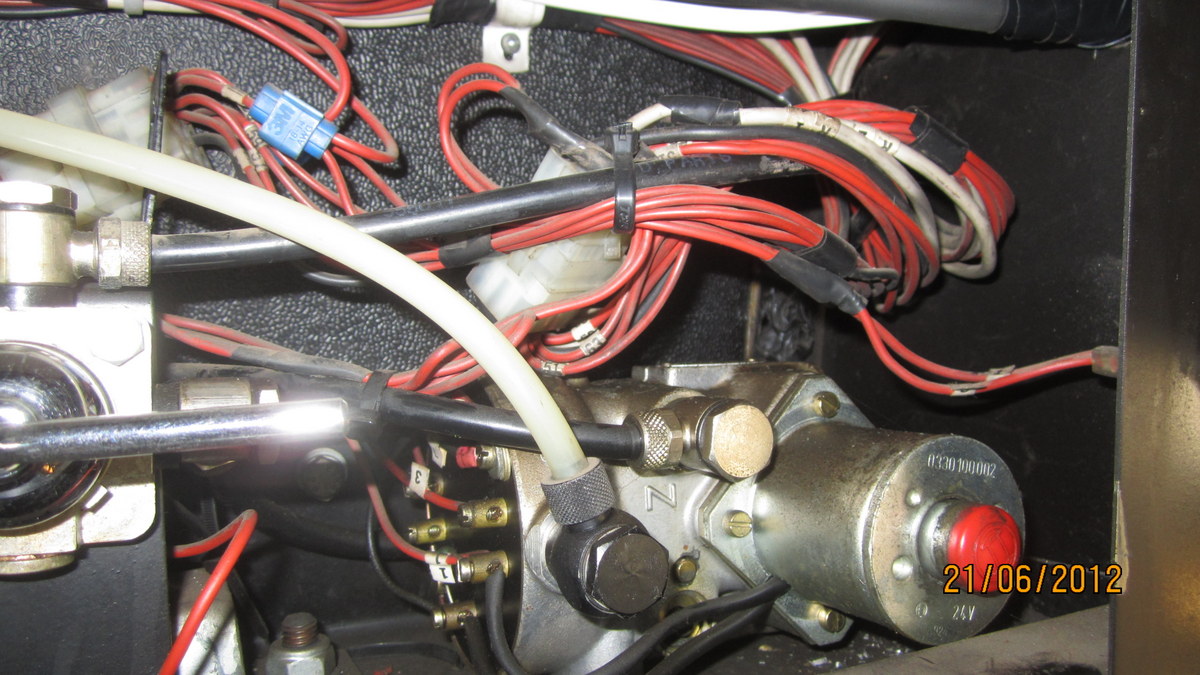

Oven avaussolkku pihisee, eikä aina sulje ovea
PuliUkki
Viestit: 18
Liittynyt: 12 Maalis 2011 10:37
Truck: Volvo B9M
Location: Suamineiron napa
Viesti Kirjoittaja PuliUkki »
Volvo B9M -86
Bosch-merkkinen hässäkkä, jossa on kolme venttiiliä sisällä.
Putsasin koko mötikän sisältä ja päältä, mutta vuotaa silti jostain...
Onko kellään tietoa, mistä saisi uudet gummit venttiileihin?
Ja vielä sen isonkin gummin, "männän", joka varsinaisen homman tekee, eli työntää tapilla keinukytkintä.
Taitaa olla nuo kumitatit jo sen verran kovettuneita, etteivät enää tiivistä mitään :(
Ovi aukeaa aina kun napista painaa, mutta kiinni ei sitten millään...
Ehkä 1 kerta sadasta toimii. Parempi olis toisinpäin ;)

Saako näitä koko solkkuja jostain järkevään rahaan, itellä on kaaniassa että sulkee->jää suhisemaan->ei avaa(vai oliko just toisinpäin eli avaa, mutta enihau), joten pois käytöstä ja letku kaksinkerroin ettei hävitä ilimaa.
Re: Oven avaussolkku pihisee, eikä aina sulje ovea
Vaihda ilmaletkujen paikkaa. Menee satavarmaan kiinni, mutta aukeaa kerran sadassa :)
Purkaamolta "uutta" palikkaa. Omassa rojektissa etuoven kiinni-asento vuotaa hieman. Pysyy ajossa kiinni - kompura kun sammuu niin paine karkaa. Aluksi letkut olivat toisessa asennossa. Mukavampi käyttää, kun oven paineet katoaa 10min päästä sammutuksesta. Kauppapysähdyksen jälkeen voi avata oven käsin.
Yritin tuota venttiilihässäkkää avata - vaikuttaa, että olisi yhtä puuta. En uskaltanut purkaa...

Boschin (Knorr-Bremse) solkku, valmistus lopetettu 1999. Ei ole olemassa korjaussatsia.
Saatavana vain uusi Ivecon listalta. Hintahaitari 400-1350 euroa. :shock:
Noh, hain 10 sentin pätkän umpikumitankoa, ja puukotin siitä 7mm pätkän.
Samalla puukolla veistelin suurinpiirtein alkuperäisen näköisen nappulan.
Toinen oli sen verran ehjä, että tein siihen vain uuden tiivistepinnan; polkupyörän sisäkumista pyöreä lätkä Bostikilla kiinni.
Jännät housuissa solkku takaisin kasaan ja paikoilleen...
Toimii! Ei pihise! Töttöröö! Fanfaareja! Hyökyaaltoja!
Kustannukset: 10cm kumipamppua 3 eur, 1 kpl laastari ja kaupunkireissu.
Teoriassa säästin 397 euroa, mutta kun rouva oli kaupunkireissulla mukana, niin ne rahat lahjoitettiin koyhälle HenkkaMaukka-paralle :(
Sillä rahalla olis tehny jo yli 1000km reissunkin, mutku...

Minullakin tuo kuvassa oleva punaisen napin ympäriltä ilma purkaantuu suhisten oven ollessa auki mutta ei ollessaan kiinni. Oven voi avata ilman suhinoita kun sen vapauttaa kiinniasennossa.
Saadakseen tuon painonappitötskän irti pitää kait purkaa tuo peltilaatikko kokonaan (kiinni 11 kpl popniitillä).
:wink: neuvoja kaivataan :idea: :?
