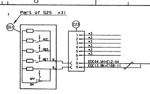

Johdotus on erittäin yksinkertainen. 2 johtoa viikseltä moottorinohjausyksikön(EDC) pinneihin 13 ja 44. Lisäksi tarvitaan nopeussignaali, mutta se varmaan on jo muutenkin olemassa nopeusmittarilta. Se menee EDC pinniin 51. Vakkarin kytkin antaa tiettyä resistanssiarvoa moottorinohajusyksikölle sen mukaan mitä nappia painetaan. Kaksi johtoa riittää tuohon. Kuvakin vielä liitteenä. En tiedä onko EDC:ssä valmiiksi ohjelma olemassa Cruisen käytölle. Se toimii samalla käsikaasuna ja sillä voi myös päivittää perus tyhjäkäyntinopeuden haluamakseen.
Ei siis muita hiluja kuin tuo viiksi, ja ohjelma moottorinohjausyksikössä (joka voi olla valmiina).

- cruisecontrol.JPG (33.71 KiB) Katsottu 8646 kertaa
