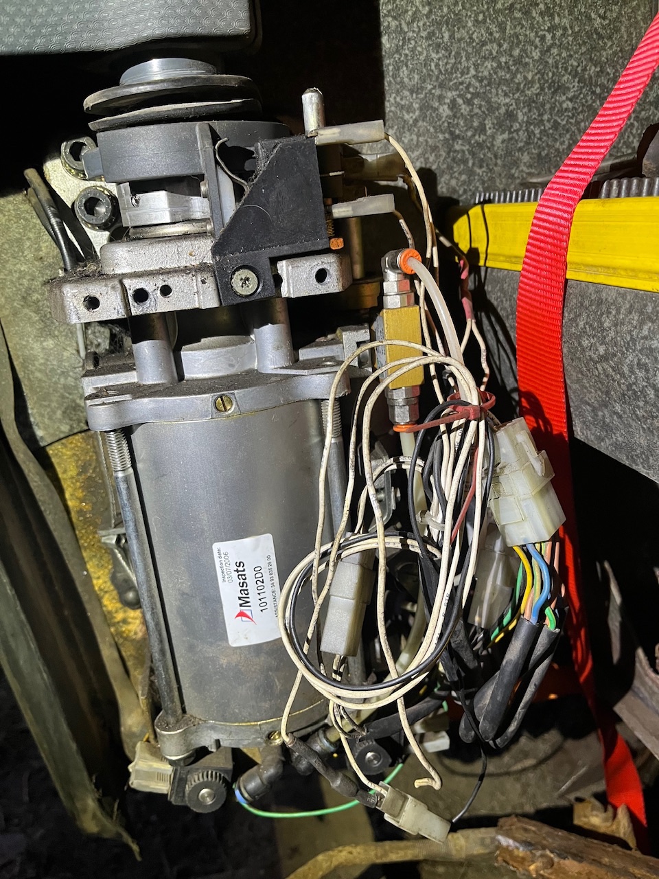

Takaovi lakkas kiinnittymästä. Laitoin siihen uutta kynnystä ja testatessa ei jääny kii. Eikä enää ikinä sen jälkeen. Aika montaa eri säätöjutska kokeilin, mut ei mitää.
Menee kii, nousee ylös, mut jää vähän niinku millin pari vajaaks ja sit tietenki aukeaa.
Mihinkään ei oo koskettu muuhun ku jo irralleen ruostunu kynnys ja alarappu irrotettu. En tajuu.
Saaks hätäavaustoiminnon jostain pois? Tässähän nuo on kytketty niin et jos jossain on jotain välissä ni molemmat ovet aukee. Tästä tulee kylmä yö…

Teit paksumman kynnyksen. Sääditkö jo kiiloja niin että ovi jäisi inasen kauemmas korista sulkeutuessa?

En tehny. Kynnys oli hepattu sovitusta varten paikalleen, oven alapään säätöjutska otti siihen vähän kii ja ovi aukes. Otettiin kynnys ylemmäs, sit vapaaksi, sit kokonaan pois ja silti se tekee sitä samaa. Oon säätäny ovitolppaa, lukituspaloja ja vähän kaikkee.
Liian monta muuttuijjaa ja kaikki vaikuttaa kaikkeen. Jos kynnys on liian sisällä (tai pois) voiks ovi päästä esim liian syvälle ja siks hölmööntyä tollee? Siinä on kuitenki pokat muuten ympäri… luulis että ne vaikuttaa siihe enemmän. Etenki ku se vanha kynnys ei ollu missään enää kii ja liikku oven liikkeen mukaan.
Mikä piuha pitää ottaa irti et varotoiminnon saa pois päältä?
Onko kierto / nosto säädettävissä jollain ”potikalla” vai ainoastaan phyysisesti tukia putkea vasten pyörittelemällä?
Kiitos!

Wonderi kirjoitti: 15 Kesä 2026 10:18 Sääditkö jo kiiloja niin että ovi jäisi inasen kauemmas korista sulkeutuessa?
Ei kai kiiloja pysty säätää ku ylös - alas? Näytti ettei ovi pääse tarpeeks ylös, vaan jää millin kaks vajaaks. Otin oven kiiloja vähä alaspäin siinä uskossa et ovi sillä nousis sen viimeisen millin ja systeemi tajuais et tää oli nyt tässä.

Mallista riippuen pystyy tai ei.
Joskus auttaa myös tiivisteiden rasvaaminen liukkaammiksi, ja hätäkonstina sulkeutuvan oven työntäminen käsin sulkeutumissuuntaan.

Jos tuo on paineilmatoiminen koneikko (miltä se ainakin näyttää), niin senhän pitäisi toimia täysin ilman sähköäkin.
