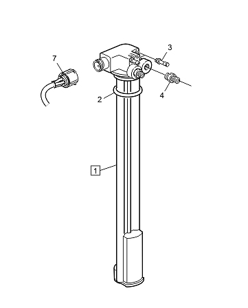

Osa nro.16 on juuri se kolmas putki tulo- ja paluuliitäntöjen välissä.
Osa nro.16 on nimenomaan huohotusputki joka on kiinni anturin takaiskuventtiilissä.
Letku on 5,2 mm halkaisijaltaan.
Lisäys: Osa nro.5 on polttoainemittarin anturi johon tulo- paluu- ja huohotusletku kiinnittyvät.
Huohotusletkun toinen pää on anturissa kiinni ja toinen pää roikkuu vapaasti ilmassa, sitä ei saa tukkia.

Huohotusletku kannattaa tehdä riittävän pitkäksi, että siihen saa laitettua "joutsenkaulan" tai vastaavan lenkin ylöspäin.
Puoli metrinen pätkä riittää hyvinkin.
Jos takaisku jää auki, ei polttoaine pääse valumaan täydellä tankilla huohotusputkesta.
Ehkä helpoiten webaston putket saa kytkettyä auton polttoainesäiliöön laittamalla uuden mallinen anturi.
Siinä on kaikki liitännät valmiina ja polttoainemittarinkin pitäis toimia.

No se polttoainemittarihan on ollu tässä kans jännä. Toimi vanhalla tankilla väärinpäin, ja näyttää se nytkin täyttä, vaikka tankissa ei oo ku vähän sadevettä. Ü
