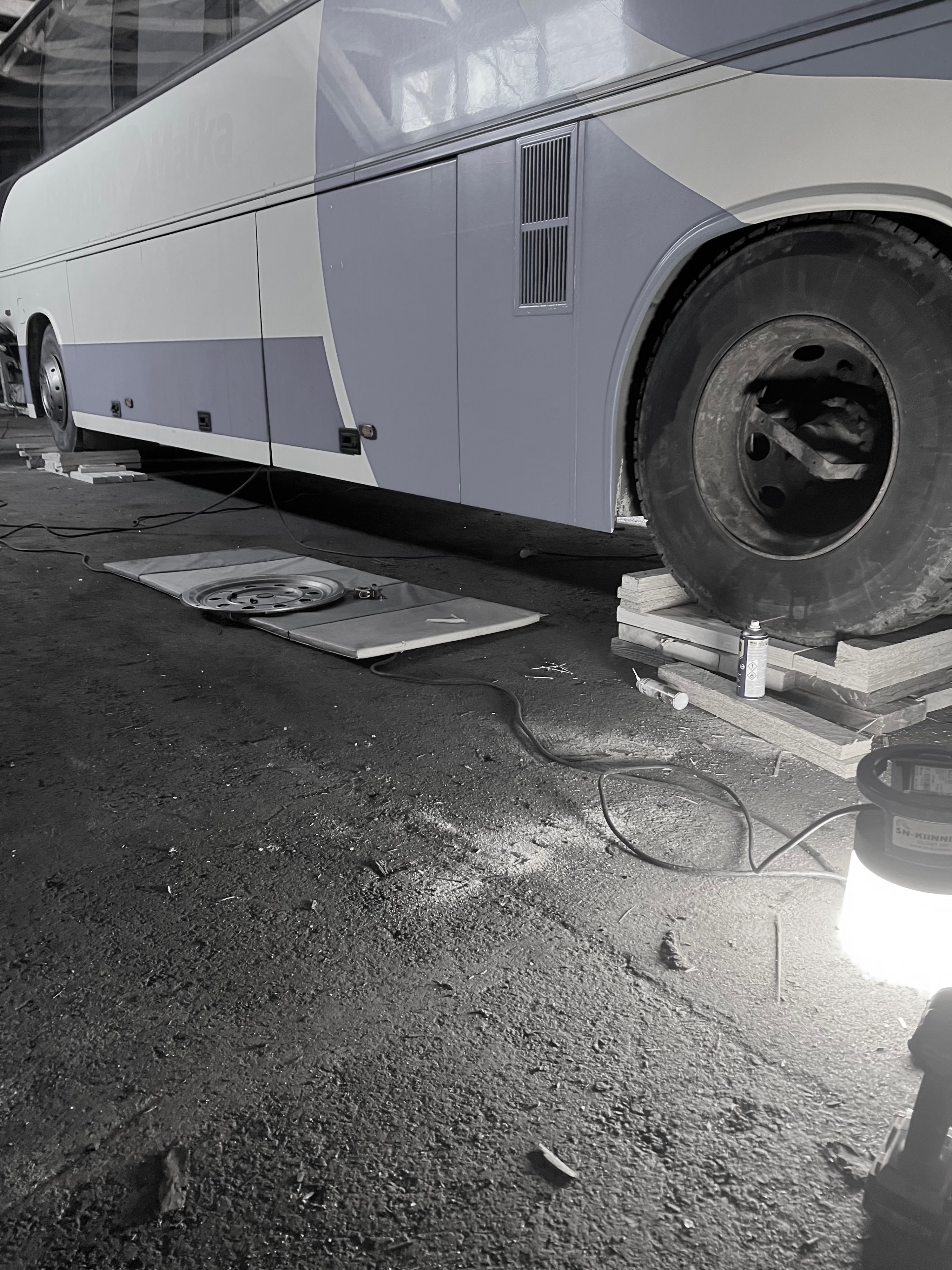

Auto ajettu patiskoiden päälle ja 15cm ylempänä nyt. 3cm paksu vesivaneri 1mx1m tunkin alle ja paksua hirttä raahattu autolle valmiiksi rempan aloitusta varten. Lisäksi momentinkertoja ja työkalut valmiina. Vielä kun pääsis alottelemaan hommaa. Paskamainen vaan että kepeillä kävellään tällä hetkellä niin aika hankalaksi menee. Ei kannata lyödä purkuraudalla suoraan polven sisäsyrjälle.. mangeettikuviin pääsyä odotelessa :roll:

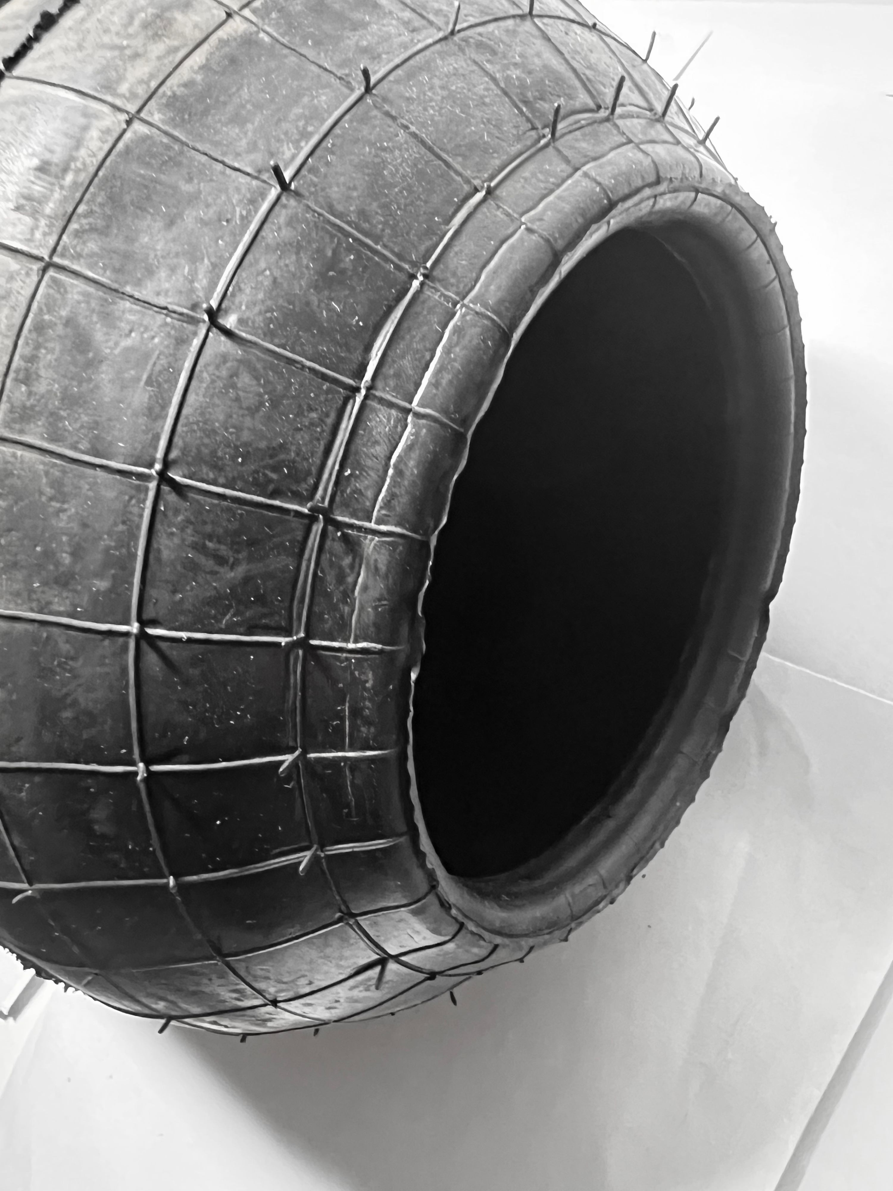

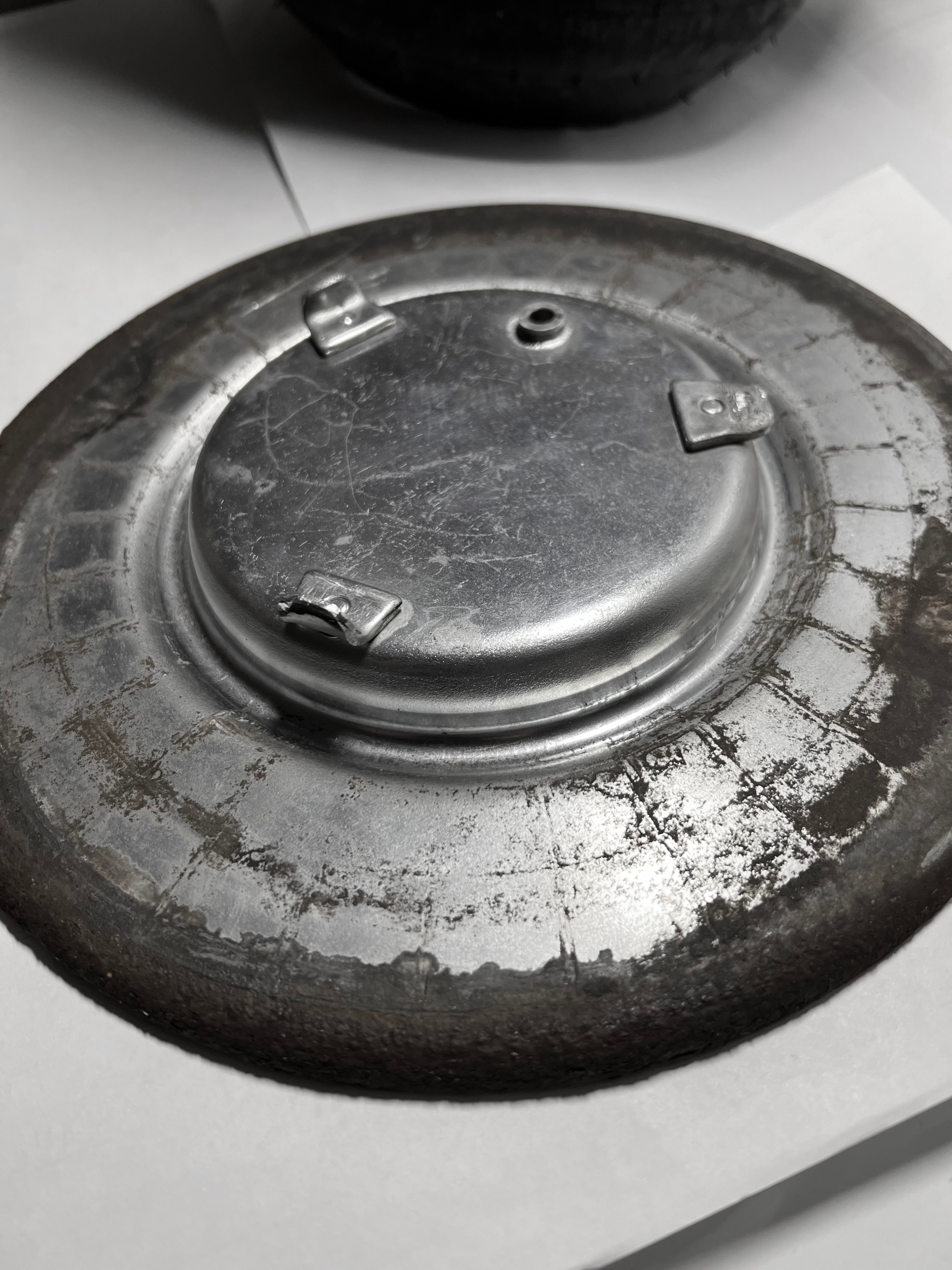

Vian hakua saatu vähän eteenpäin vaikka itse nyt ei pääsekkään jalkavamman vuoksi touhuamaan. Kaverin sain jeesaamaan ja irroittikin ilmapussin ja ylälautasen tuolta ruuman huoltoluukun kautta. Ilmaputki lähti nätisti ehjänä irti mutta ylälautasesta napsahti poikki ne kiinteät kiinnitysjengat muttereita avatessa vaikka wd40:ruiskittiin reippaasti päivä ennen. No nyt kun ylälautasen kuntoa katsoo ja ilmapussin niin eivät kyllä näyttäisi siltä että niissä vika vaikka sieltä lautasen ja pussin välistä suhisikin ja saippuavedelläkin se todettiin. Sellanen nyt tuli mieleen että voiko nelipiiriventtiili tai tasonsäätöventtiili tehdä sen että ei anna ilmaa tarpeeksi läpi ilmapussille ja kun muut toimii niin toimimaton kulma painuu niin alas että ruttaa ilmapussia niin että alkaa vuotaa sieltä välistä ja päästää ne vähäisetkin ilmat mitä yrittää ilmapussille syöttää :roll:

Ei se saa sieltä suhista. Siellä on "varmaan" takaiskuventtiili pusseille - jos yksi menee niin toinen jää. Melko pienellä teholla tuo ilma sieltä pussille tulee normaalistikin. Puhdista pinnat ja nappaa saippuan avulla palje takaisin paikoilleen. Sen palkeen voi ampua vaikka kompuralla ilmareijästä paikoilleen ja sen jälkeen laittaa ilmaputket kiinni.

Ei mene mikään venttiili kiinni vaan kovasti koittaa täyttää tyhjää ilmapussia. Toi ilmapussi kyllä sen verran paksua kumia et venuttelemalla ei varmaan nää todellista kuntoa. Tarttis saada jollain keinoa koeponnistettua . Mitä tuollaseen ilmapussiin painetta tulee 6bar?

No kaverin avulla asia taas menny eteenpäin. Koe ponnistettiin vanha ilmapussi kun ei näyttänyt ulkoisesti mitenkään huonolta samoin kun ei ylämaljakaan. Ruuman luukusta ylämalja ja pussi paikalleen. Tulos: ilmajousi täyttyy normaalisti eikä vuotoja. Vähän nyt ihmetyttää mikä sen aiheutti ettei aiemmin täyttynyt ja suhisi ylämaljan ja ilmabussin välistä.. samat/vanhat osat nyt kuitenkin paikallaan :roll:
