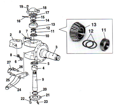

Vähääkän kun en tunne tommosta etuakseliston rakennetta kysyn, voiko olGatapissa olla päittäisvälyttä.
Renkailla on ajettu nyt n.300km, renkaan keskikohdassa, ei ole naarmuakaan, onko mahdollista, vaiko menisinkö optikolle. :roll:
Puu Tiainen
Erityisasiantuntija
Viestit: 880
Liittynyt: 31 Loka 2007 17:51
Location: Etelä Suomi
Re: Renkaiden ilmanpaineet?
Tässä Volvon Olka-akseli

Ei olis kellään vastaavaa kuvaa scanian olka-akselista
