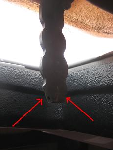

Suuri ongelma kesällä on bussissa vallitseva lämpötila päivisin ja varsinki öisin 8) Pitäs saada nuo kattoluukut kokonaan auki, tuntuu ettei auta olla noin vähän raollaan... Yhtä luukkua on modattu siten että se on auki yli 10 senttiä... Onko kukaan tehnyt mekanismia jolla esim. kaasujousen avulla luukku avautuisi ihan pystyyn auki? Piankos tollasen suunnittelis vaan onko kellään valmista suunnitelmaa?
Onhan se joskus työnnetty kokonaan irti tuo varauloskäyntiluukku, mutta onpa vähän hankala saada ne makkarakiskot takaisin kuulien väliin, tarvii irrottaa kehys ja meisseleiden kanssa ährätä paikalleen

Ratkaisin avautumisongelman muotoilemalla alapään kiilamaiseksi . Luukku nousee nyt tarvittaessa kokonnaan pois ja saa takaisin paikoilleen vaikka sokkona kun pää mahtuu kuulien väliin :D

IRJA kirjoitti:Ratkaisin avautumisongelman muotoilemalla alapään kiilamaiseksi . Luukku nousee nyt tarvittaessa kokonnaan pois ja saa takaisin paikoilleen vaikka sokkona kun pää mahtuu kuulien väliin :D
Mulla on kanssa nuo muovilärpättimet. Pitääpä tehdä sama juttu, :D että saa kokonaan auki. Pitää vielä tehdä saranat toiseen päähän niin saa kipattua katolle. Saa tuon Kabolan jatkopiipun laitettua kattoluukun kautta :shock: . Tv. Ari

Ja kun muistaa rasvata ne "kuulat" hyvin niin luistaa luukku helposti paikalleen :mrgreen:
