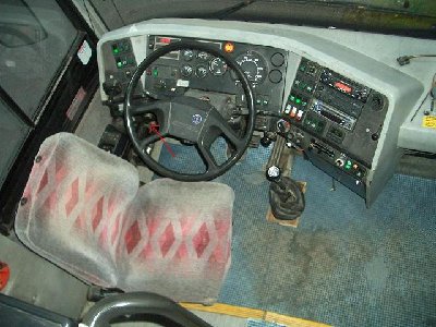

Re: Jarrut jäässä
Onko se tuo mihin menee punainen nuoli?
Nyt alkaa itselläkin muisti palaileen mikä se on :D 8 vuotta kun on poissa kuvioista niin paljon ehtii unohtua :oops:

Juuri se nappi, sen kun painat pohjaan niin taas liikkuu. Eli kun paineet laskee tarpeeksi niin toi venttiili nousee ylös, oli käsijarru päällä tai ei.

Niin, eikös sen tehtävä ole jos auto on jäännyt seisomaan, ja paineet laskee -> käsijarrun irrottaa, ja jos ei toi venttiili olisi niin kun auton käynnistäisi sitten vaikka seuraavana päivänä, niin auto lähtisi liikeelle kun paineet nousee, esim. jos kuski olis takana konehuoneessa

only4pro kirjoitti:Niin, eikös sen tehtävä ole jos auto on jäännyt seisomaan, ja paineet laskee -> käsijarrun irrottaa, ja jos ei toi venttiili olisi niin kun auton käynnistäisi sitten vaikka seuraavana päivänä, niin auto lähtisi liikeelle kun paineet nousee, esim. jos kuski olis takana konehuoneessa
Joku tällänen funktio sillä kai on. Itsekkin tuossa joku kerta ihmettelin että mikäs on kun ei jarru irrota ja käppäri ei suhise vaikka kuinka renkutti, mut sit muistin tuon namiskan. :D

Sieltähän se "vika" löytyi. Parempi näin vaikka vähän piti itseänsä muistamattomuudesta ruoskia :wink:
