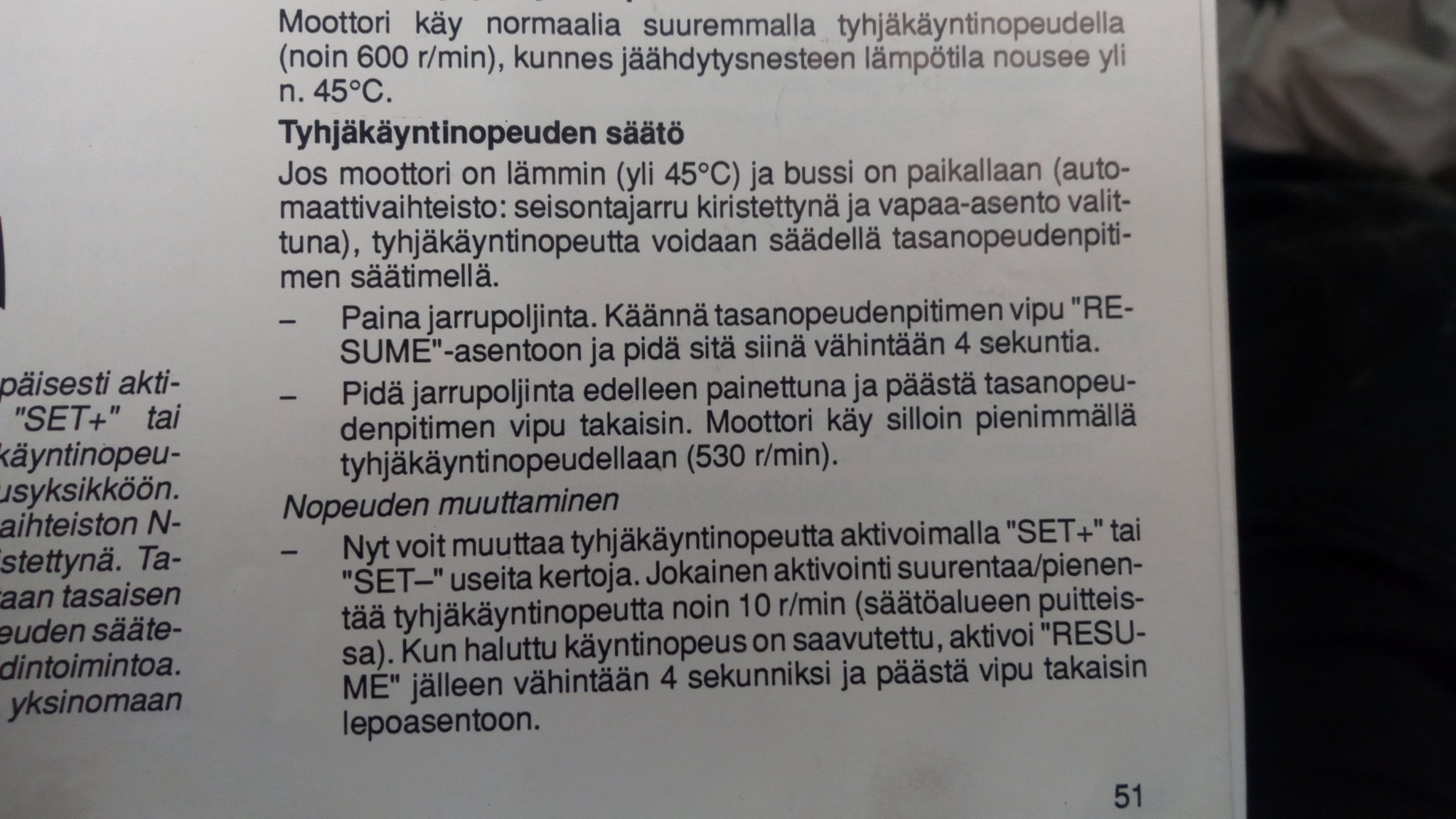

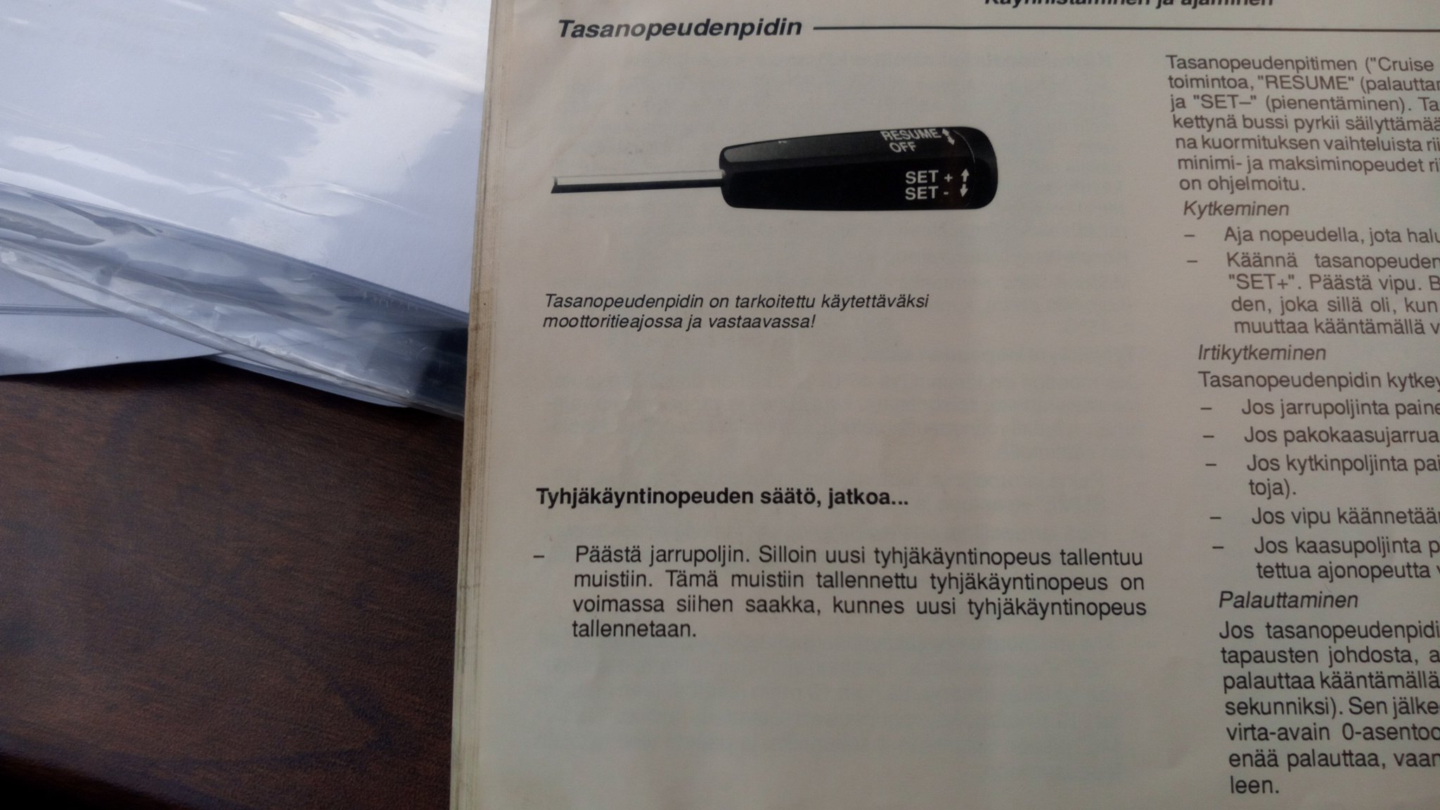

Re: Scania 113 öljynpaineet
No niin, mekaanisella mittarilla kylmällä koneella tyhjäkäynnillä 4bar kun mittariston mittari alle 3bar.. En lämpimäksi asti käyttänyt miten tilanne kehittyy, mutta kaipa nuo vilkuttelut nyt anturin piikkiin voi laittaa.
Sitten aloin tyhjäkäyntiä ihmettelemään. Kertokaa nyt tyhmälle mistä se säädetään? Syöttöpumpun kuva alla.. Yhtään mitään liikettä ei tapahdu missään vaikka pumppailee kaasua..
Datsun 100A sähköauto-tarinaa päivitetty 2018.
Mikäs vm tuo kania on, jos 95/96 voi olla edc pumppu ( sähköinen säädin / rivipumppu); ts tyhjäkäynnin säätöä ei kotikonstein ,, jos vanhempin kuvassa ei näy säätäjäpäähän ( vas) on kaasuvipu tai vaijeri , siinä pitäis olla toplari ruuvit tyhjäk/ max kaasu voi olla klommattukin lanka/ sinetti.
Melko yleinen tuo näyttö pienempi kuin paine, vaikka vois olettaa toisinpäin tai toinen vika ykeinen max näyttö kokoajan.
- joope
- Viestit: 133
- Truck: Volvo B12 Carrus 602
- Location: Haapajärvi
- Member id: 402
On -95 volvossa ainaki tyhjäkäynnin säätö.
Cruisen viiksestä vetämällä...
Syöttöpumppu on rivi mallia ja säädin on sähköinen.
Samaa Boschia käyttää myös kaania että oletan ohjeen olevan sama!

Joope kiitos! Kyllä tuo Volvon ohje toimi kanikassakin. Kruisen viiksellä vaan nypytellen! Kokeilin sammuttaakin välillä niin kyllä se muisti asetukset seuraavalla startilla.
Noin 700rpm tuntuu olevan maksimi mitä tuolla irtoaa mutta sehän se oli tavoitekin, olkoon nyt siinä..

Yeah! Lopenhan se on Boschin Roopertin ohje
