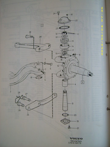

Olkatapin kuva (Volvo ka samat varaosat b10)
Pohjantähti
Re: B10M olkatapit vaihtoon
Kuvasta päätellen purkuhommia on luvassa runsaasti.
