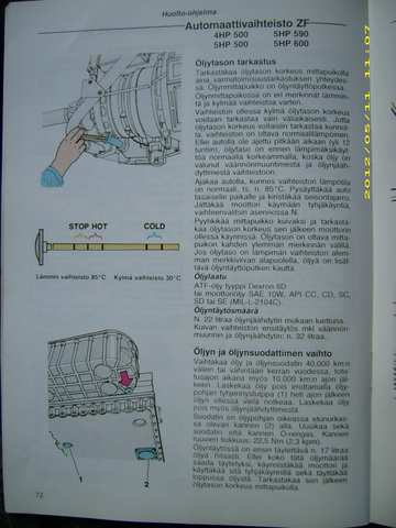

Ja myös tällä perusteella päädyin moottoriöljy vaihtoehtoon:
download/file.php?id=1806
Myös paikallisella korjaamolla antoivat kaksi vaihtoehtoa, ensimmäinen oli ATF ja toisena 10W moottoriöljy.

Ammattiliikenteessä moottoriöljyä harvoin käytetään ja en suosittele sitä kevyempäänkään käyttöön.SisuPussi kirjoitti:Juu, ei se sentään mustaa ollut vaan ihan sellaista normaalin moottoriöljyn väristä.Puu Tiainen kirjoitti:Kuulostaa pahalta, jos laatikosssa on mustat öljyt.
Sinne laitetaan ainoastaan ATF öljyjä, ei koskaan moottoriöljyä.
Musta haiseva öljy kertoo laatikon olevan ehtoopuolella, käytännössä aina.
Ehkä se kevyessä käytössä menee, en tiedä?

Löysin yhdestä nivaskasta tämmösiä papruja:
Sivu 1
Sivu 2
Sivu 3
Edit: nyt kolmaskin linkki viittaa oikeaan kuvaan.
Tuon mukaan laatikon numeron perusteella menee jako, että kelpaa kumpi vaan öljy ja toiseen vain toinen. Näinkö olisi.

Tuo uudemman mallin mitari on minulla, ja punainen alkaa tuosta 110 asteen jälkeen. Tuo hidastinmalli jäi auki, kun autossa on hidastin. Se on tuo viiksimalli 4 asentoinen, eli itse laatikko ei varmaankaan ole hidastimella vaan se on sähköhidastin. En oo joutanu vielä tarkemmin perehtymään.
Mutta edelleen sanoisin, että moottoriöljy ei kuulu automaattiloovaan....
Mistä nuo ohjeet on, voisiko niitä saada jakoon kokonaisuudessaan

Kymmensenttinen nivaska sikin sokin noita huoltotiedotteita tossa.Zyke64 kirjoitti: Mistä nuo ohjeet on, voisiko niitä saada jakoon kokonaisuudessaan![]()
Koitan pläräillä niitä, josko ne olisi loputkin olemassa ja skannaillaan.

Juu näin se on.Reddewil kirjoitti:Kovassa askissa ymmärtäisin nuo vaihtoehdot, mutta että automaatissa. Kovin ovat erilaisia jo maalaisen silmin nähtynä tuo ATF ja 10W motoriölppä.
Vanhemmissa ZF:n laatikoissa kelpuutettiin moottoriöljykin.
Uudemmissakin ns. pitemmässä mallissa voi valmistajan mukaan käyttää moottoriöljyä, mutta näissä linja-autoissa olevissa laatikoissa aina ATF öljyä.
Helpointa laittaa aina ATF:ää, ei tule epäselvyyksiä.

Kaikki 36 sivua ovat tallella.Zyke64 kirjoitti: Mistä nuo ohjeet on, voisiko niitä saada jakoon kokonaisuudessaan![]()
E: Skannaus valmis
