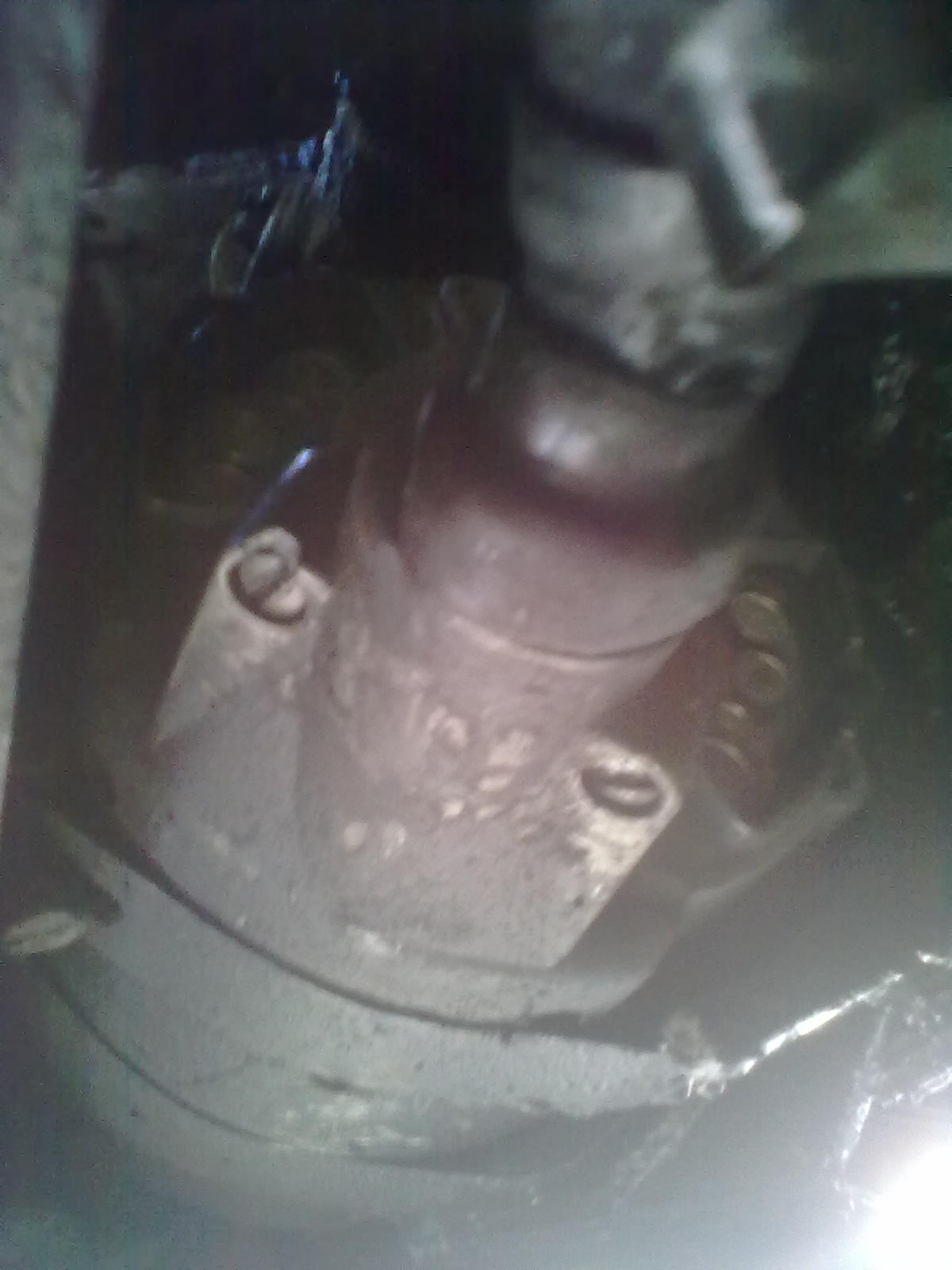

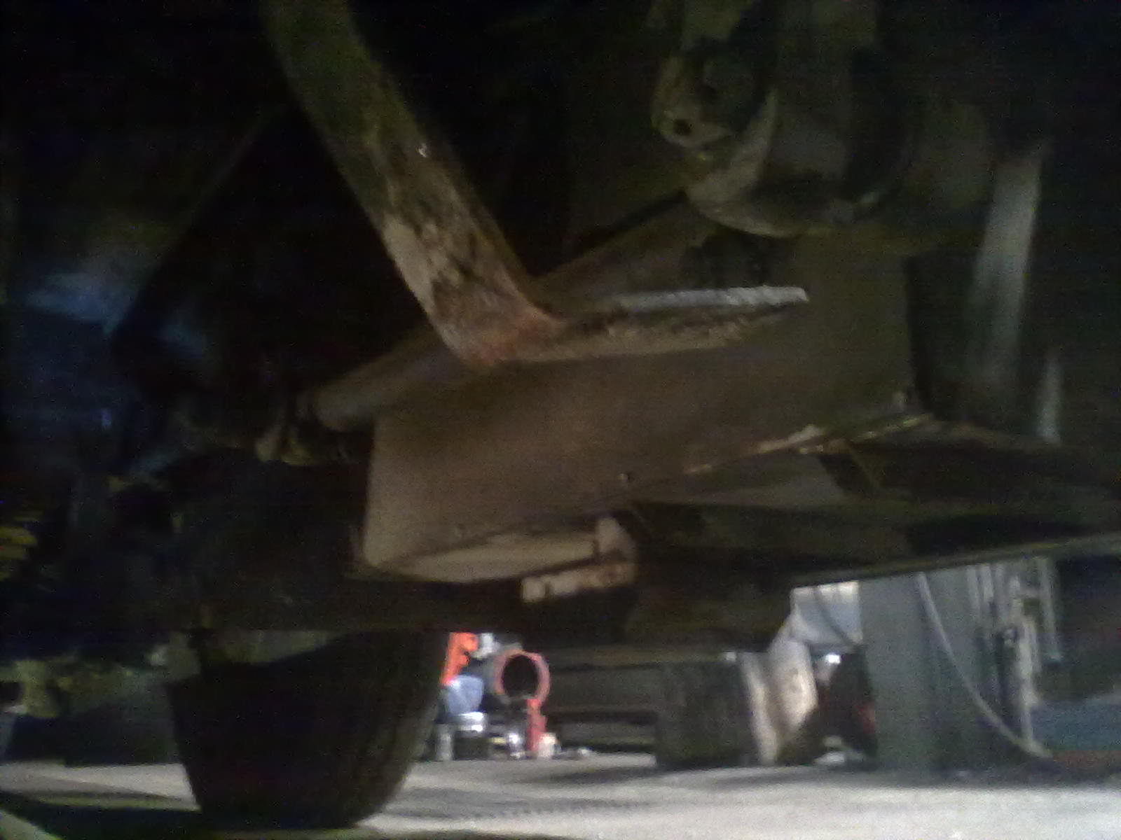

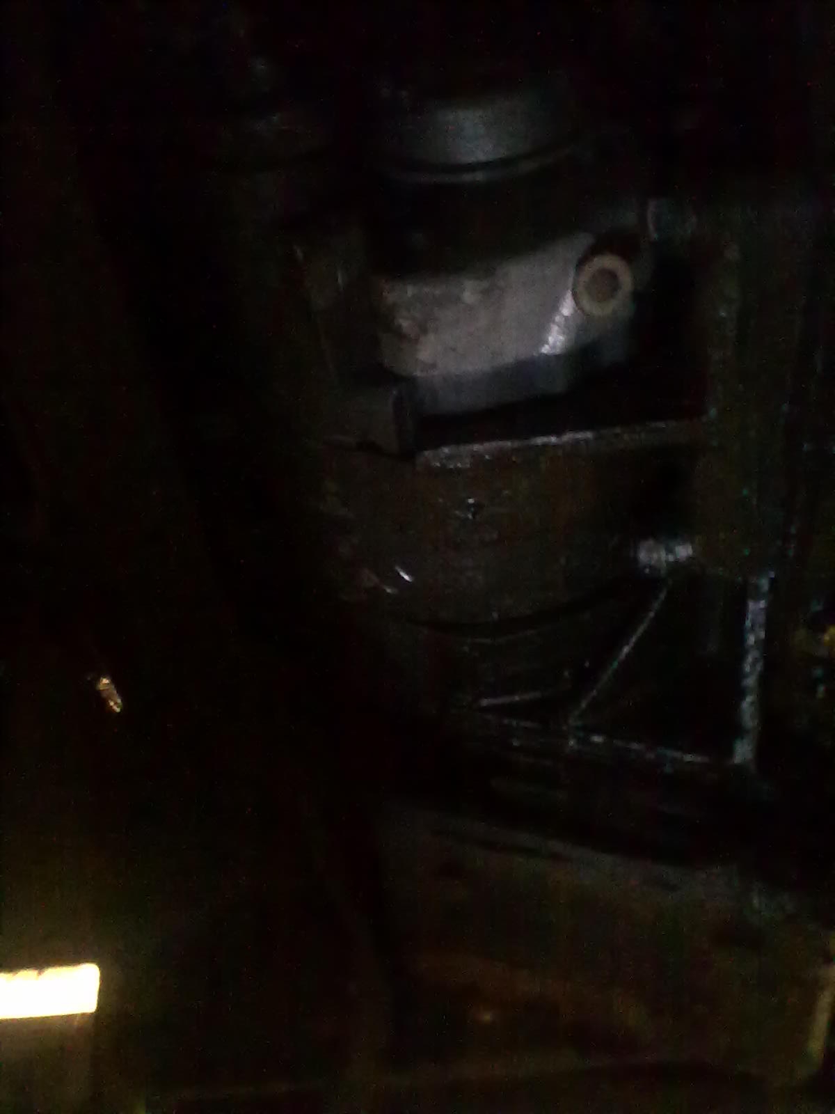

Jees nyt on alla myllätty,rasvattu, Etsitty tietoa ja rasvaria ei ole.
-hitsattavaakin riittää,lähinnä kopin tuennassa.
- kone jokin td 70, Öljyä meni vaihtaessa 15-16l
-kuinka cav laturi on tarkoitus irrottaa,koko etupalkki pois,moottorin etukannakkeineen ja kone jonkin varaan vai kone laturinpuolelta kannatukseen ja koko laturin kiinnike jotenkin pois.samassa on tuo motin vas.kiinnike.?

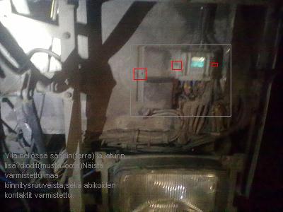

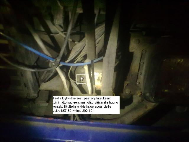

Re: Volvo wiima b57-60/6000-82 6,7l 302-101 cav laturin kor
Nyt on laturi taas kunnossa.
Tuossa pari kuvaa josta voi samanlaisen omistaja joskus löytää apua.
Vikahan oli että himmeästi paloi nykyiseen verraten kokoajan,eikä ladannut.
Parkitin sopivaan kohtaan että sai keulaa ylös ja ryömin alle.
Taisteluvälineinä kellosepän meisseli hiilisiltaan.pikku led taskulamppu jonka saa runkopalkin päälle kivasti.pitkä talttapää jolla saa suuremman kopan pois.(4-6pulttia) ja pieni kämmeneen sopiva mutta normikantanen talttapää tai pikku räikkä ja siihen sopiva pala, jolla sisimmäisenä oleva pikkukoppa(2mutteria) keskeltä laturia irtoaa.(oli niin tiukassa että kappale lähti ruuvista.piti hakata kantaan pitkällä meisselillä vasaran avulla,tämän juuri sopi tekemään, ja kun on irti, koppa on tiukka, joten väännetään pois.(tiiviste)
Hiilikiinnike on laturin päässä alukoppien alla,johtosarjaa ei irroteta.
Hiilikiinnike irrotetaan kellosepän meisselillä,johdot-kiinitys ruuvit
On ahdasta joten työkalut on suotimien putkien välissä tai missä milloinkin mahtuu pyörittämään...kasaus toisinpäin.
myös sähkökaaviokin autoon löytyy,on vaan aika lakana,jos joku tarvii.
Kun hiilet oli nyt näkyvissä ja hiilissä oli pintaa,liikutelin näiden kiinitys piuhoja,hiiliä kattelin roottorin helat ja siirryin konepellin alle.
Ajattelin antaa miinusta säätimelle käynnissä,mutta rupesinkin tutkimaan säätimen abikoja jotka oli melko moskassa.käytin irti ja tutkin onko johdot kiinni,ja laitoin takaisin.
Seuravaksi tuli mieleen volvo58 mallin vastaavanlainen laturimurhe näiltä sivuilta ja aloin ettimään mistä säädin saa maan.otin ne säätimen reuna ruuvit auki ja hankailin kontaktit,kokopaneelin kiinnityksen ja sitten seurasin maa piuhaa palkkiin -- irrotin ja kiinnitin.
Nyt virta päälle,kirkastu ainakin laturin merkkivalo... koitin käyntiin ,valo sammui,mittari akuille ja tämähän rupes lataamaan.
ei muuta kun alle ja laturin kopat takasin.
Otin yhden kuvan laturista ja pieleen,kopat on pois ja diodit näkyy,sattui juuri nuo johtosarjan johdot kuvan kohdalle.Keskelle piiloon jää pyöreä rengas jossa hiilet.
Mikä virka niillä siinä keulassa säätimen vieressä olevilla diodeilla muuten on?

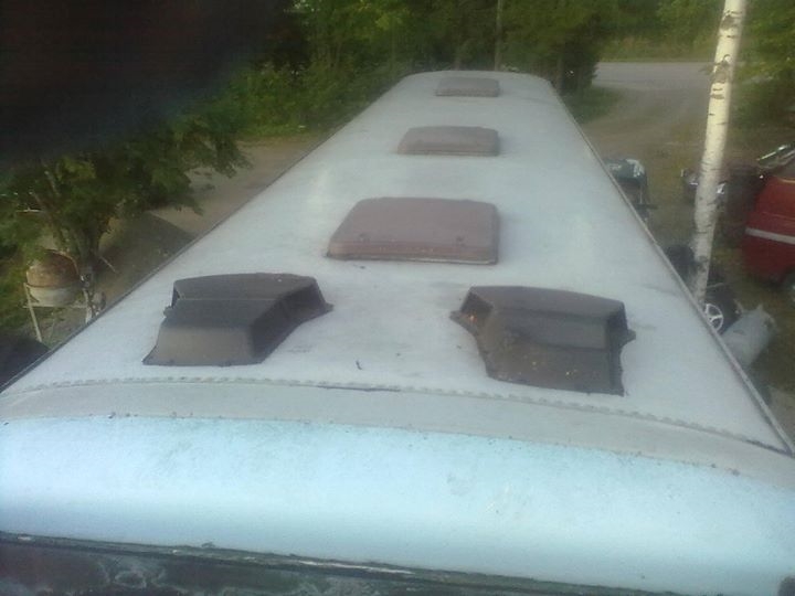

Re: Volvo wiima b57-60/6000-82 6,7l ,Huoltotietoja/kirjoja..
Kattoluukkuja jälleen modifoitu.Kaikki otettu auki, vaihdettu ruuvit ja laitettu tuulilasiliimalla kiinni. Lattiassa eristeet, taka koppia pienennetty. . Pieni hitsuu, relevikoja oli jarruvaloissa. tuore leima. D kortti ja n. 500km koeajo. Selvisi että kone remppa tehty aiemmin.
Penkkejä lisätty.
Renkaat kaikki uusittu. Parani ajot merkittävästi. Aurauksen säätö edessä. Kuten ylläkerrottu oikean vaihdeöljy löytyminen on nyt tapetilla.
