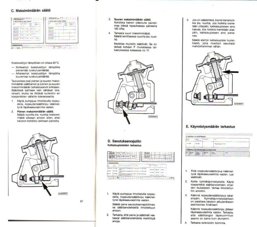

Re: max kierrokset
Liittenä kuva B10M pumpun säädöistä jonka sain jostain kun säätöjen kanssa askartelin. Kalvon jousella säätyy et millä ahtopaineella alkaa päästää syöttöjä isommalle.

Re: max kierrokset
No nyt oli kulku aikalailla kohdallaan , luulen että pikkuruuvin säätö n 1/2 kierrosta oli tärkein .(kuvassa nuolen osoittama)
Koe ajo Lahti- Maisansalo tuntui lyhyeltä , kyllä senverran hyvin kulki. Savua ei tule, laihalla taitaa olla, ahtopaine max 1,3

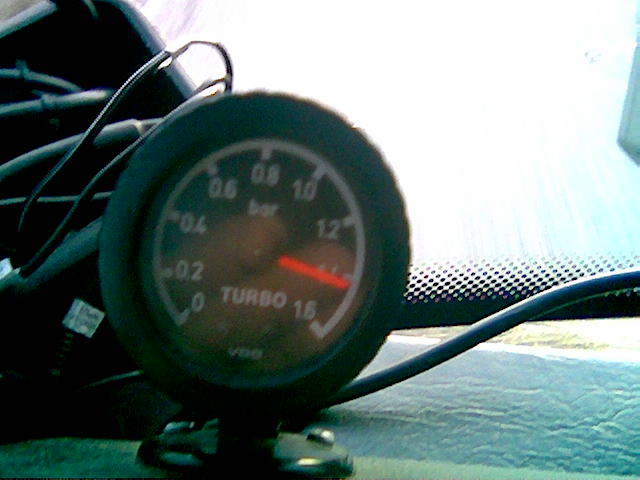

Re: max kierrokset
Oon pähkäilly tätä samaa asiaa, eli pienempää vaihtoturboa joka olis alemmilla kierroksilla paremmin menossa mukana vaikka nykyisellä turbolla kierroksilla ahtoja on kuvan mukaisesti, silti savua ei tule, ja kulkuja on ihan riittävästi. Onnistuuko tohon vakio b10 Holsettiin pienentämään pakopuolta? Tai onko jossain pienemmässä Volvossa sopivaa, hukkaportillista turboa joka menis helpolla?
Muuta intressiä ei ole takana kuin että polttoainetta menis vähemmän ja ajo olis miellyttävämpää alakierroksilla.
Jos olis 1 bar ahtoja 1000-2500 kierroksen välille niin ok...
