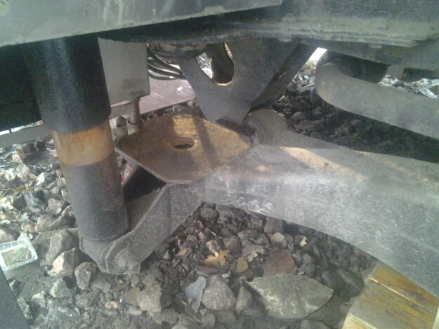

Auto ylös. ilmapussi pajukkoon. Onkohan tuo taka-akselin alamalja kiinni jollain muullakin kuin ruosteella?
Jostain tappikiinityksestä oli palstalla puhetta, mutta ei tuo ihan puhaltamalla liiku.

Juu ei ole muula kiinni. Tarttuu ruosteellakin tosi lujaan ja ehjänä lähes mahdoton saada irti. Sorkkarautaa väliin ja lekaa kylkeen, kyllä se siitä antautuu. Tappi ruostuu siihen ohjaukseen aika lujaa kiinni

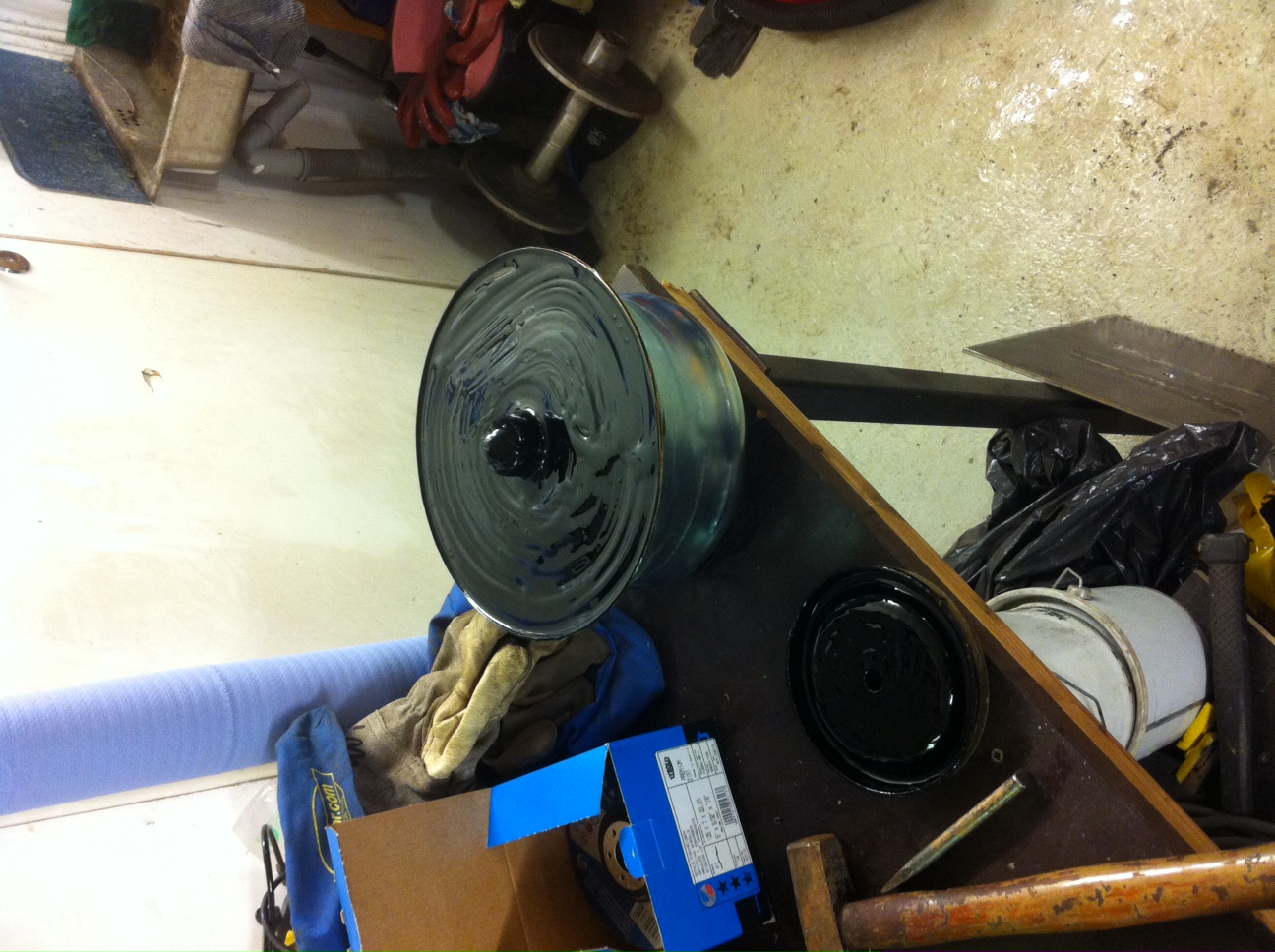

Ohessa uusi mallina tappi keskellä. Ja kannattaa massata tuolla tavalla ennen asennusta niin kestää 100 vuotta

Tänks - Huomenna pitäisi alkaa nakertamaan ja katsoa mitä kaikkea pihassa pystyy taskuveitsellä ja kynsisaksilla tekemään.

Ei sen pitäis olla millään kii, paljonhan noi kyllä siitä huolimatta näyttää käyttäneen rautaoksiidia siinä kiinnityksen varmistuksessa…
Koputtele vähän ja käytä punaseks.

Mä sain yhden irti silleen että laitoin pienen pullotunkin alatukivarressa olevasta reijästä, pikkusen painetta että alko nostaa tukivartta ja sitten koputtelua alamaljan kylkiin.

Jep - siellä näyttäisi olevan kumitulppa alapinnassa.

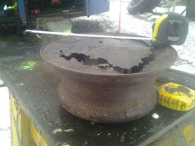

Taisin löytää vian....
- tmp_bottoms up-1577507649.jpg (238.24 KiB) Katsottu 7212 kertaa

Re: B10M alamaljan irroitus
Eikö tuo mene vielä takuuseen...
Menee takuuseen. Yllättävän pientä oli tuo vuoto. Pikku sihinää. Kai tuo ruostemössö piti sen lähes tiiviinä.
Ei lähtenyt ihan nostamalla. Moska, rautakanki, sorkkarauta. Tuolla kolminasuudella rakenne avautui. Ylälautanen on täysin uuden veroinen - varmaankin melko tuore. Ilmapussikin on käyttökelpoinen.
